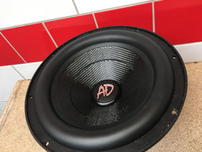

SW: AD Vipera F10

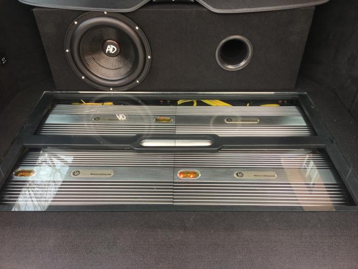

Na zesilovačích: 3x DLS Ultimate TA2 a mono DLS Ultimate A6

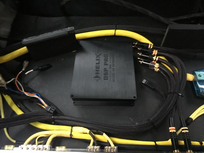

Dalším problémem ,který nastal byl procesor PXA H800 totiž nezvládá hi-res umí jen 48 KHz.
Vyřešil jsem to zakoupením Helix DSP Pro MK II a hned po prvních tonech mi bylo jasné ,že od Alpiny je Helix velký krok dopředu. Ale z5 k instalaci zde jsou fotky jak to vše probíhalo. Budu dodělávat ještě nějaké estetické úpravy jako logo a podsvětlení tak snad se bude Líbit a třeba někoho i inspiruje.

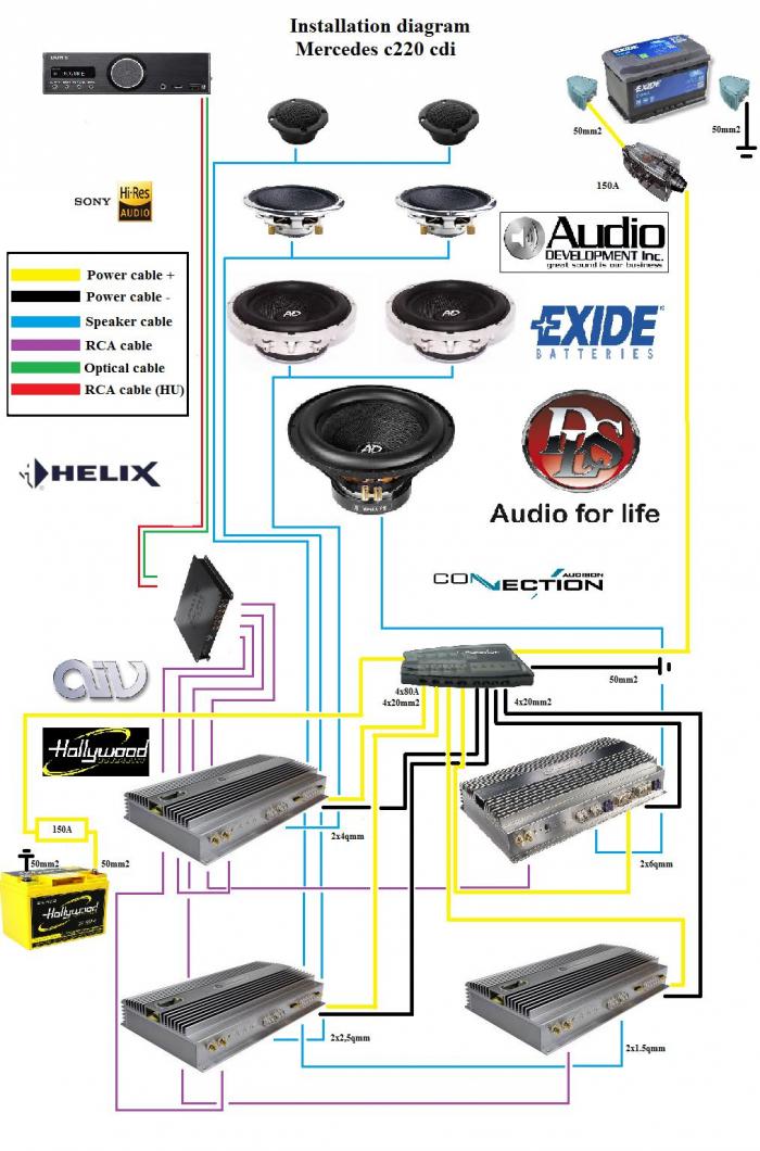

Schéma celé instalace
foto k příspěvku  od Lokal11

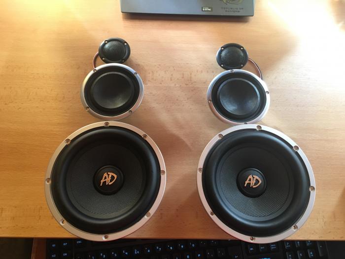

o 05.11.2017, 14:07 | Lokal11 | Upraveno: 2018-01-23 11:46:33

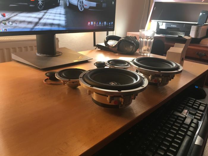

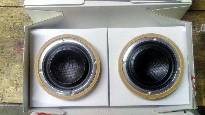

Měniče

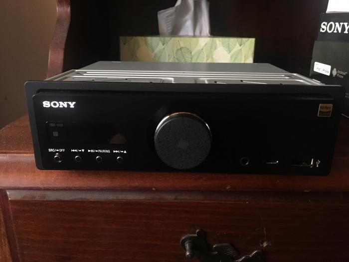

HU
o 05.11.2017, 14:09 | Lokal11 | Upraveno: 2018-01-23 11:49:34

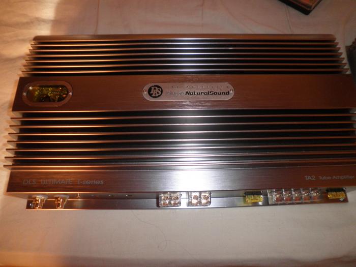

o 05.11.2017, 14:10 | Lokal11 | Upraveno: 2018-01-23 11:51:44

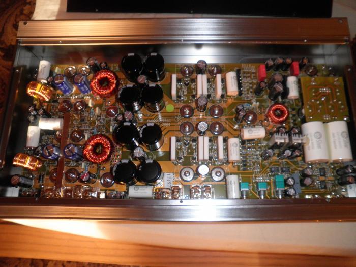

DLS TA 2
o 05.11.2017, 14:10 | Lokal11 | Upraveno: 2018-01-23 11:52:04

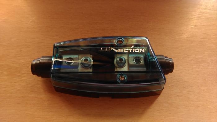

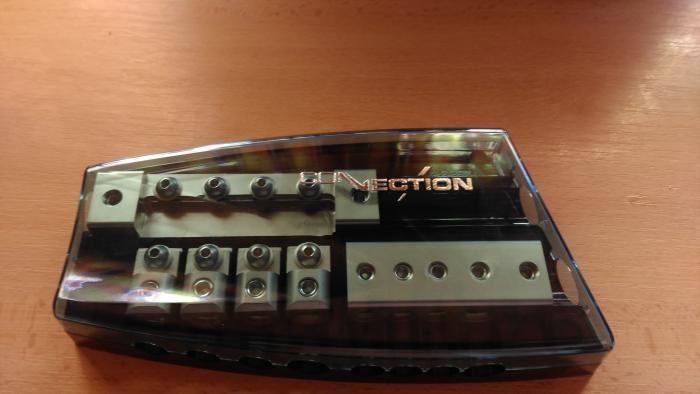

Instal matroš Audison
o 05.11.2017, 14:11 | Lokal11 | Upraveno: 2018-01-23 12:20:09
o 05.11.2017, 14:11 | Lokal11 | Upraveno: 2018-01-23 12:20:21

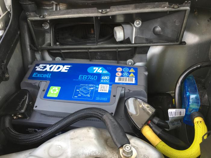

o 05.11.2017, 14:12 | Lokal11 | Upraveno: 2018-01-23 12:22:03

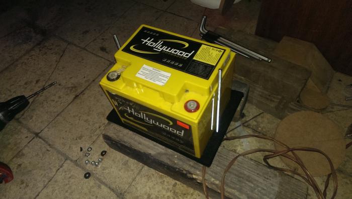

Samozřejmostí druhá baterie

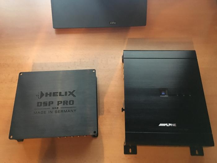

Umístěni Helixu za Alpine

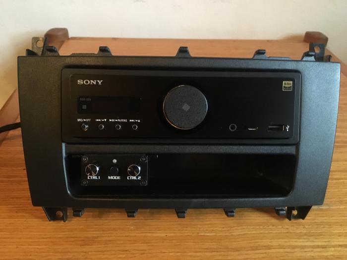

Příprava HU do nové redukce a přidělané ovládáni procesoru.

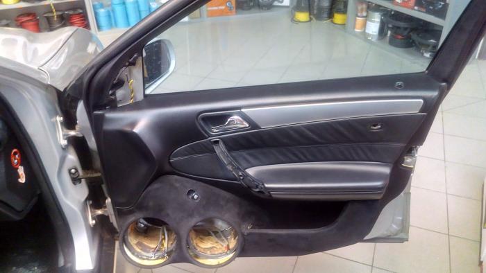

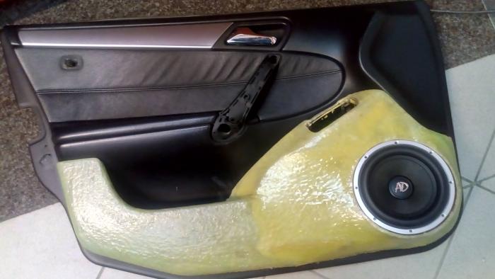

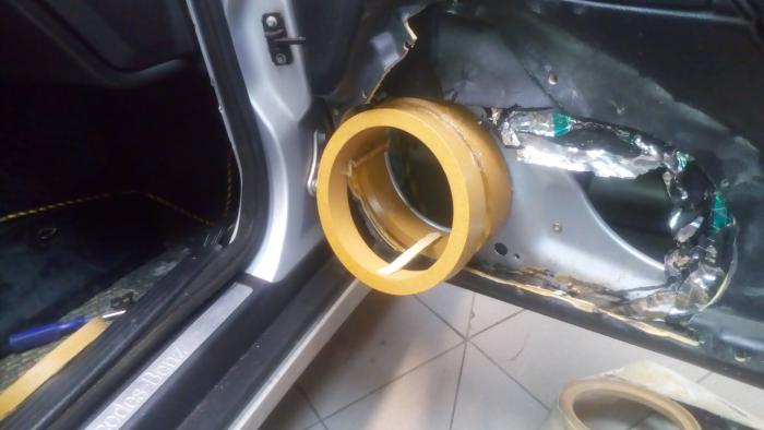

Původní dveře z minulé instalace než se do toho pustili profíci
o 05.11.2017, 14:18 | Lokal11 | Upraveno: 2018-01-23 12:25:25
o 05.11.2017, 14:18 | Lokal11 | Upraveno: 2018-01-23 12:26:19
o 05.11.2017, 14:19 | Lokal11 | Upraveno: 2018-01-23 12:26:41

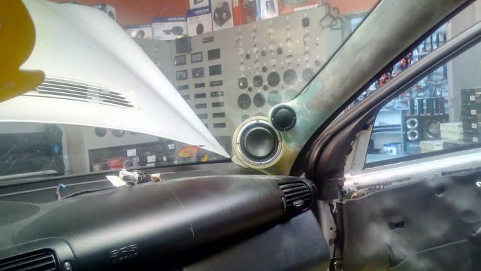

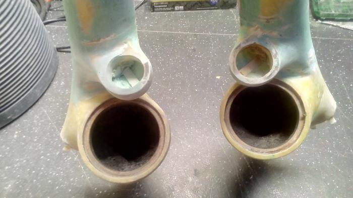

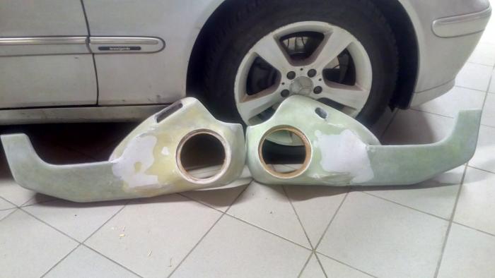

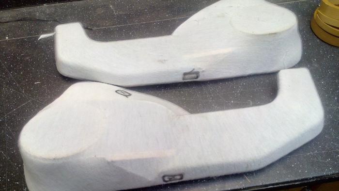

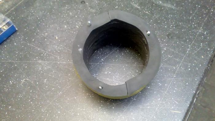

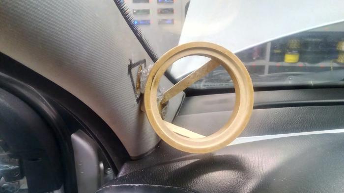

Směrování neprobíhalo na každá straně na uši ale aby každá strana si byla podobná můj požadavek.
o 05.11.2017, 14:24 | Lokal11 | Upraveno: 2018-01-23 12:35:52

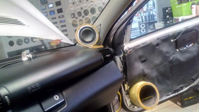

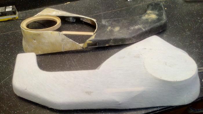

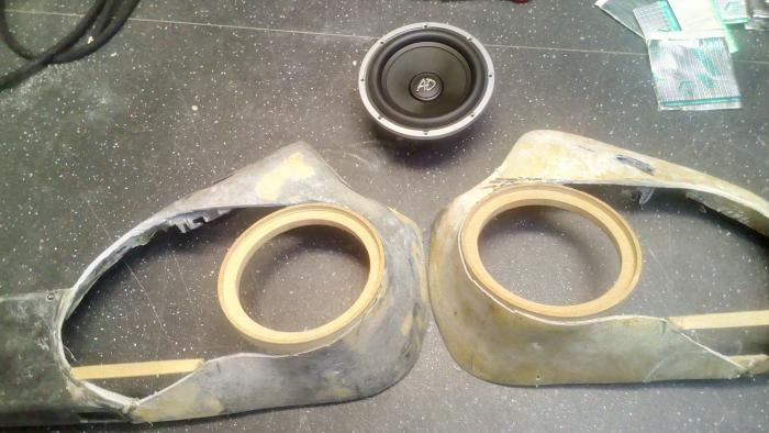

Připraveno na osazení měniči a následné očalounění
o 05.11.2017, 14:25 | Lokal11 | Upraveno: 2018-01-23 12:39:04
o 05.11.2017, 14:25 | Lokal11 | Upraveno: 2018-01-23 12:39:27
o 05.11.2017, 14:26 | Lokal11 | Upraveno: 2018-01-23 12:40:18

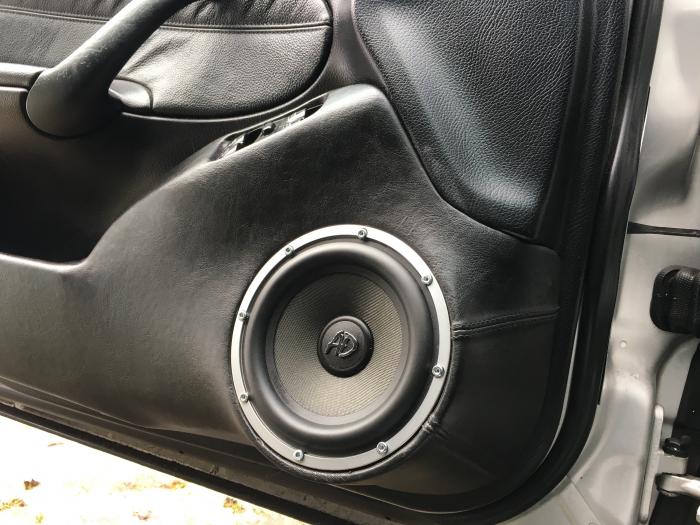

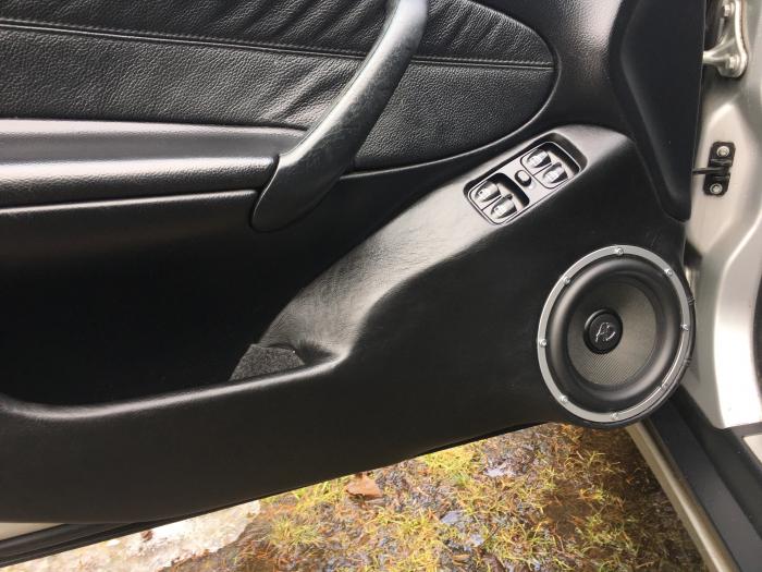

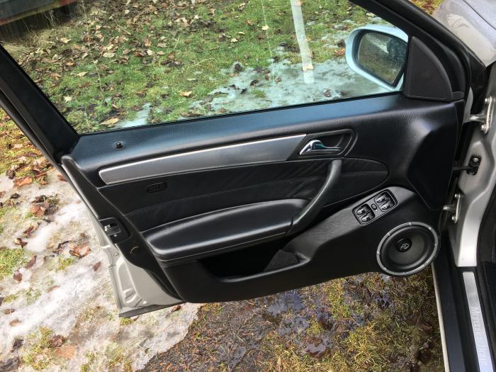

Dveře po očalounění
o 05.11.2017, 14:27 | Lokal11 | Upraveno: 2018-01-23 12:40:35
o 05.11.2017, 14:28 | Lokal11 | Upraveno: 2018-01-23 12:40:52

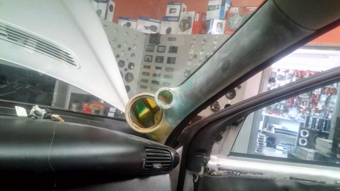

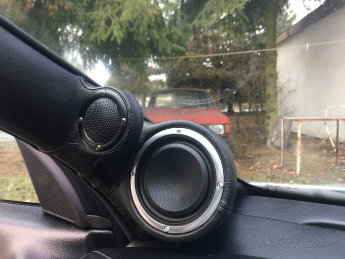

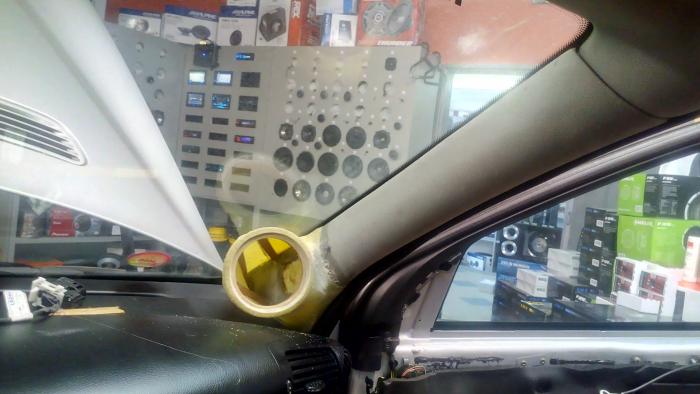

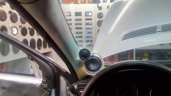

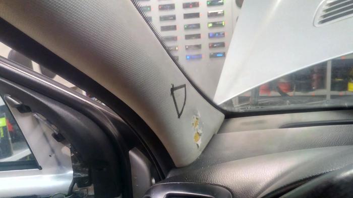

Sloupky taktéž očalouněné
o 05.11.2017, 14:29 | Lokal11 | Upraveno: 2018-01-23 12:43:21
o 05.11.2017, 14:29 | Lokal11 | Upraveno: 2018-01-23 12:45:06

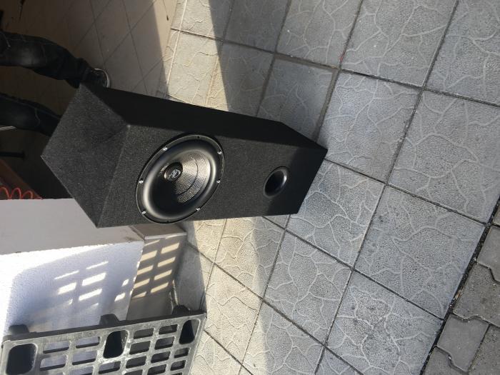

Hrom bedna na Viperku
o 05.11.2017, 14:31 | Lokal11 | Upraveno: 2018-01-23 12:44:50

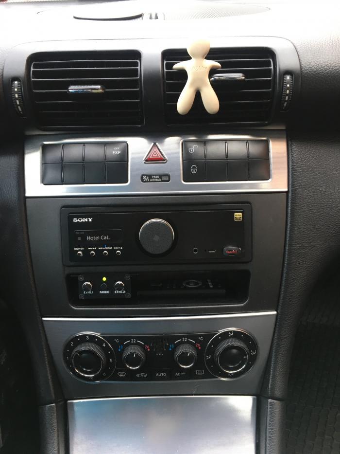

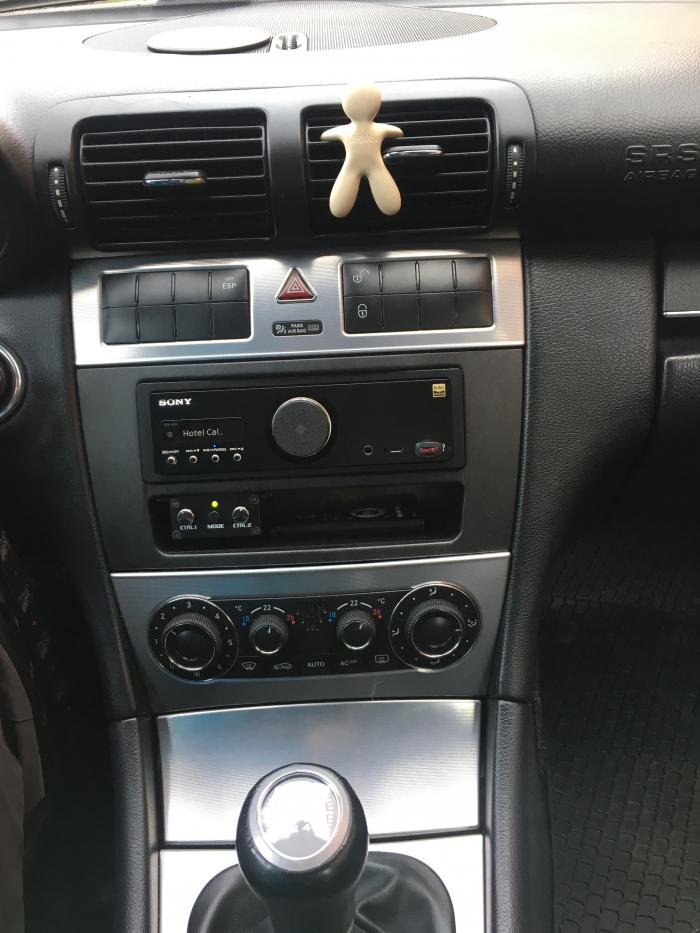

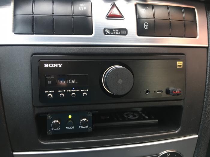

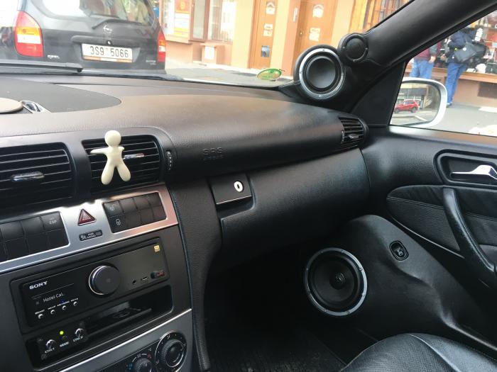

Sony na svém místě
o 05.11.2017, 14:32 | Lokal11 | Upraveno: 2018-01-23 12:46:03
o 05.11.2017, 14:33 | Lokal11 | Upraveno: 2018-01-23 12:46:29

Diagram ještě jednou
o 05.11.2017, 14:40 | Lokal11 | Upraveno: 2018-01-23 12:46:52
Nevím proč nejde nahrát ale to je fuk. Nějaké to chvilkové ladění a pak test na Rakouské Emmě,který dopadl na hodinové ladění pěkně. Dnes už auto vyladěno mnohem lépe ale ještě bych se rád dostal ke kompletnímu měření RTA.
