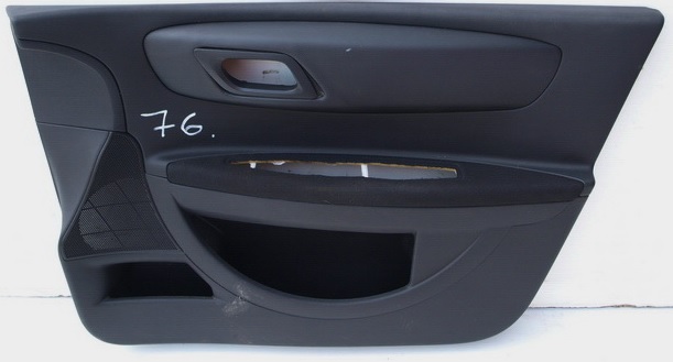

Reproduktory sú na pôvodných sériových miestach, mám rád keď to vyzerá bez zásahu ... teda stredobasy v pôvodných plastových držiakoch (i keď upravených aby tam vôbec vošli) a výšky utopené pod pôvodnými krytmi hrajúce do predného okna (posielam obr. z netu v prílohách aby bol jasný tvar a poloha)...

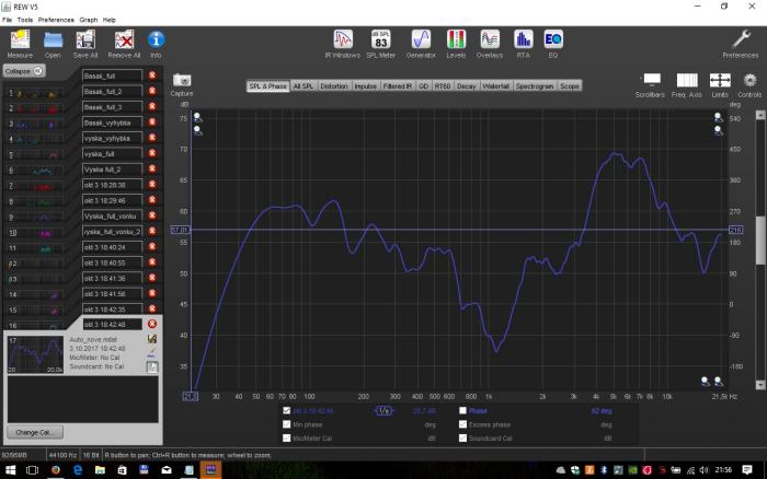

K jadru veci, reproduktory som rozohrával doma. Zatiaľ čo doma hrali slušne, v aute je to v takejto inštalácií celkom tragédia. Výšok je príliš, stredy zmizli ... Mám už nejaké skúsenosti so stavbami v home-hifi, preto som hodil do NB RoomEQWizard (prip. HolmImpulse) a s mikrofónom išiel merať do auta. Výsledok posielam v prílohe ...
Roztrasenie frekv. charakteristiky je dané meraním s množstvom odrazov/dozvukov. Meranie je z miesta vodiča (mikrofón na hlavovej opierke). Na čo chcem poukázať a spýtať sa, tak je obrovský prepad v oblasti 1-1,5khz, resp. všeobecne je celkovo stredobas akýsi utlmený ... výška je potom značne prezentná (je to bezmála 10dB prevýšenie na 5kHz, a to sú na výhybkách stíšené na -3dB). Prepad frekvenčky nad 10kHz bude pravdepodobne smerovosťou, kedže výšky nehrajú priamo ale cez odraz od skla.
Konečne sa dostávame k otázke :)
Nenapadá niekoho čím je spôsobený ten prepad na 1-1,5khz ? ... predpokladám že má s tým súvis tapacír a repro schované za ním ... tapacír časť reproduktoru prekríva (viď obr. v prílohe), repro je tiež asi 2-3cm zapustené do vnútra ... zvažujem plastové podložky reproduktorov vymeniť za MDF podložky, čo umožní hýbať s polohou repro ... ale ako to prerobiť ?

o 09.10.2017, 22:04 | kiklop32
Sundej tapec a změř to. A rovnou to dej do aktivu

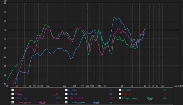

Dnes som to ako tak pomeral ... ale asi som sa uponáhľal. Dvere hrajú trocha inak otvorené a inak zavreté ... teraz som meral dvere otvorené do 45° uhla, mikrofón položený na prednom sedadle, smerovaný pokiaľ možno presne osovo na reproduktor (mikrofón trčal cca 10cm od sedadla, špička mikrofónu cca 30-40cm od reproduktoru).
Meranie "Tapacír" sú nahodené dvere ... meranie "dvere" sú so zhodeným tapacírom a pri merani "vonku" som držal repro úplne vonku z dverí, tzv free-air, cca 15-20cm od mikrofónu
Stále idem cez pasívne výhybky Kicxov(delička cca 4kHz), zapojený bol aj výškač ... preto ten orez nad 5kHz

o 11.10.2017, 23:08 | kiklop32
Z toho je na vině reproduktor, jinak když to chceš měřit, tak na opěrce hlavy a všechny dveře zavřený. Todle bude chtít dost EQ. Výšku stáhni komplet. Dej to do toho aktivu začni si hrát.
