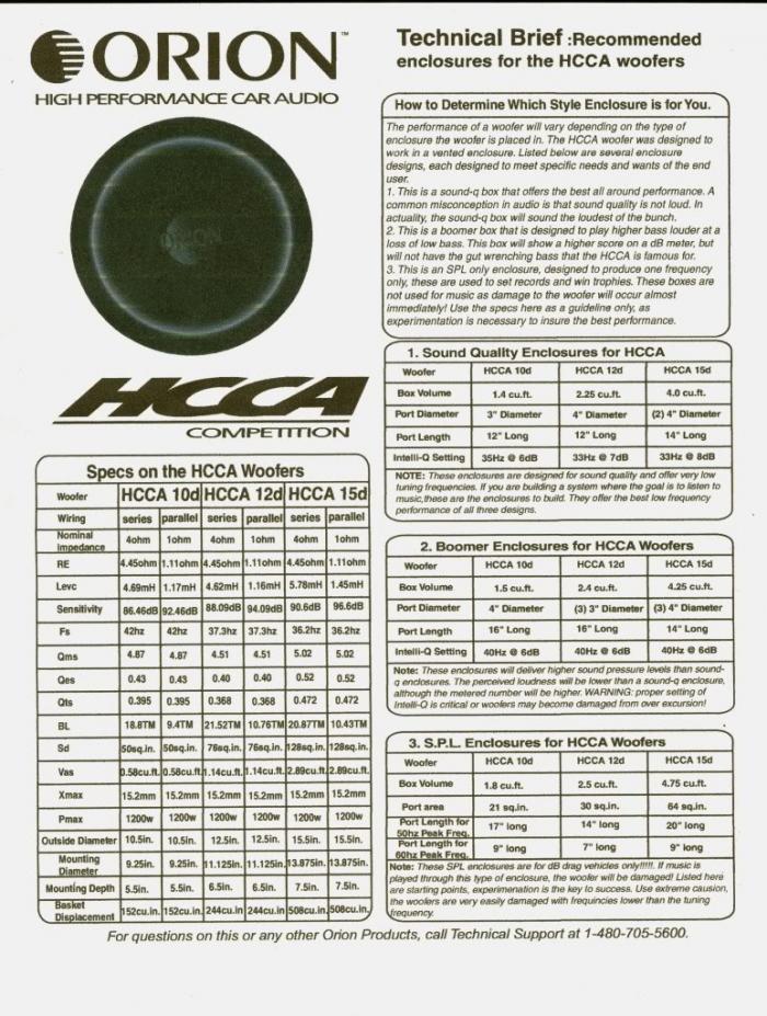

pan pepe a pan kiklop jak vidím jste znalí takže pokud by vás napadla jakokoliv další variace apod sem s ní , budu vaše rady potřebovat...jen mě třeba mrzí ta 400 od helixe no...nemáte náhodou zkušenost s tím Orionem?parametry viz foto ten zesík má 2x50,1x200
1x400/2 a při 14,4 na 1 ohm skoro kilowatu hodně mě to zajímá
foto k příspěvku  od krtekaudio

Osobne bych vyhazel prodal zbytek ...budes drzet kramy ....oriony jsem mel xtr cobalty v 10 a 8...osmicku jako zadek vyřazuji. .to je malo..asi bych resil na mobo jeste helix 1000qx ...a1....slash vych jiz k

ORION HCCA 12 -> spíš na bordel? Prodat / polička
Zesík na sub:
ORION 250g4 - cheater amp, teoreticky "nepovedená" generace, ale je to starší orion :) -> polička / prodat někomu na poličku :)

10w tam dám v poho ale čím to krmit Phasem?pomůže Downfire? bylo byto opět srani ale dělam to pro Krtka že ano :-)
jo a k tomu Orionu určite postavím tu první bednu z manuálu a dám si přepínač na rem
A---JL v palubce B----PAn bordel orion... nebo oboje OUT a dát JL bandpass do kuferku...
