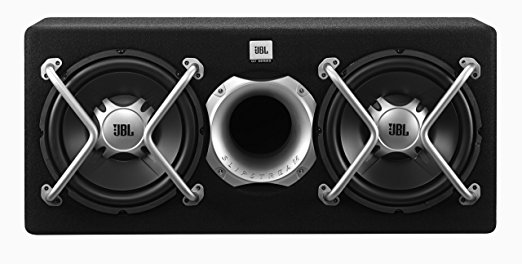

Ahoj, prosím o radu.
Mám dvojbox JBL GT12 br2402 a začal mi drnčet jeden woofer jako když vibrují plasty. když ho rukou trošku zmačknu tak to nedělá. nevíte čím to? asi bude na výměnu že?
Díky Petr
o 11.09.2017, 13:15 | Pglock
Uvolněnej vrchlík?
o 11.09.2017, 14:14 | dj.dmc
Tím to nebude je v pohodě. ono stačí trochu zatlačit i na membránu a už to nedělá... :/
o 11.09.2017, 14:58 | kiklop32
To mi dělal jeden oldschool woofer s plech košem, který byl v komplet laminované ozvučnici. Řešení bylo přebrousit dosedovou plochu, prtže nerovnost způsobila jemnou deformaci a už dělal bordel. Třeba máš taky zkříženo.
o 11.09.2017, 15:16 | dj.dmc
Jenže tohle origo z výroby, 6 let v autě a hrál uplně v poho. Vůbec nic jsem s ním nedělal. A teď z ničeho nic rezonuje při nízkých frekvencích, i při relativně nízké hlasitosti jeden woofer..
foto k příspěvku  od dj.dmc

o 14.09.2017, 21:20 | kiklop32
Co chceš slyšet? Myslíš, že ho nějak seřídíš? Vyndej ho z bedny a zkus jak se chová.
Když to bude dělat i tak, tak s tím stejně nic neuděláš. Resp. ho pošleš leda tak na opravu.
