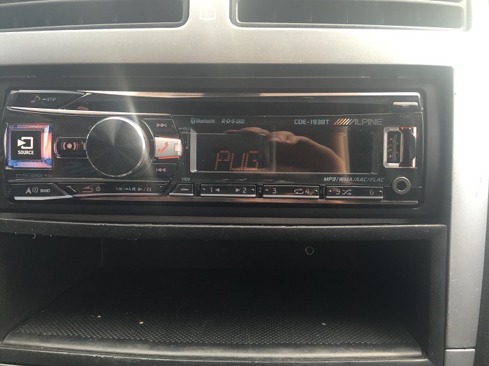

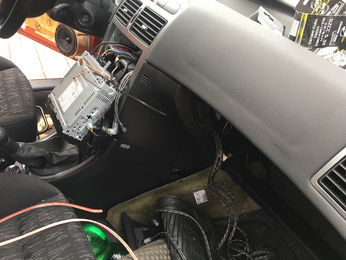

Alpine CDE 193bt
foto k příspěvku  od fruhy

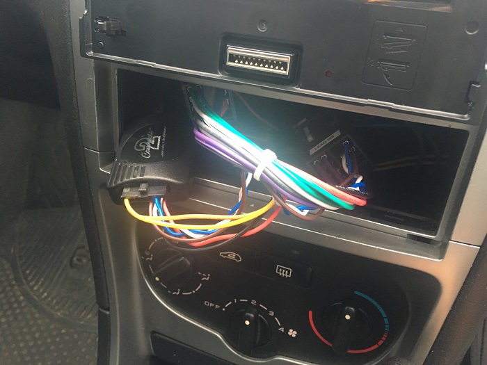

o 16.08.2017, 22:33 | fruhy
Adaptér k ovládání rádia páčkou pod volantem

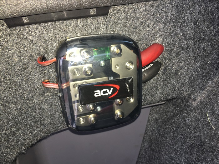

o 16.08.2017, 22:34 | fruhy
Rozvodný blok

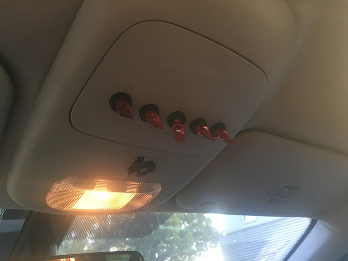

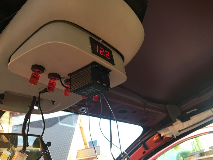

Vypínače zesilovačů

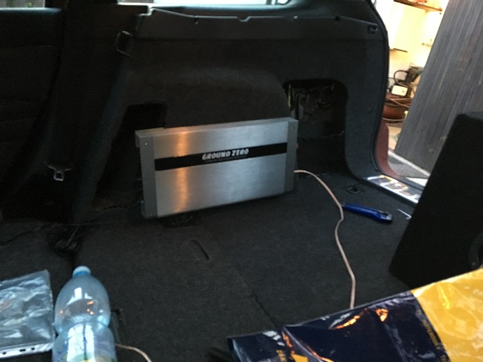

o 16.08.2017, 22:35 | fruhy
GroundZero GZTA 1.1200 DX-II

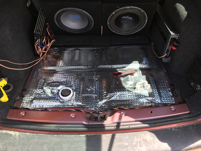

o 16.08.2017, 22:36 | fruhy
Tlumení podlahy kufru

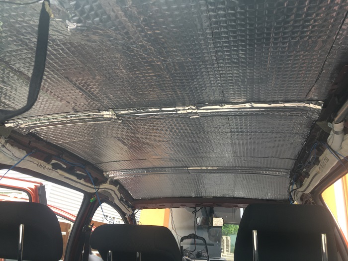

2 vrstvy tlumení střechy

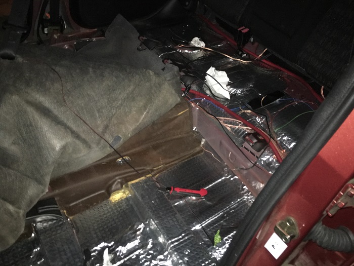

Tlumení podlahy auta
o 16.08.2017, 22:37 | fruhy
Tlumení kufru

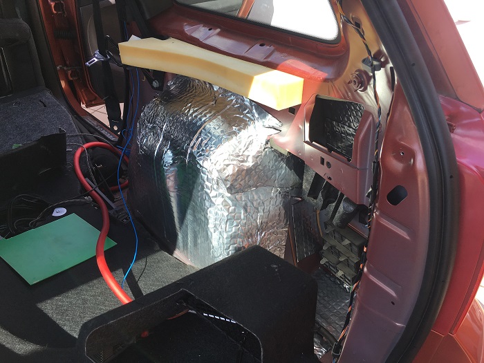

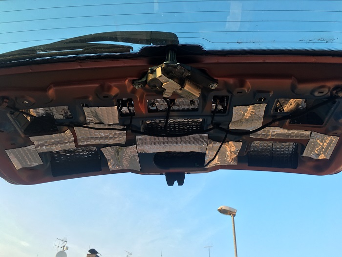

Tluemní pravého zadního bloku

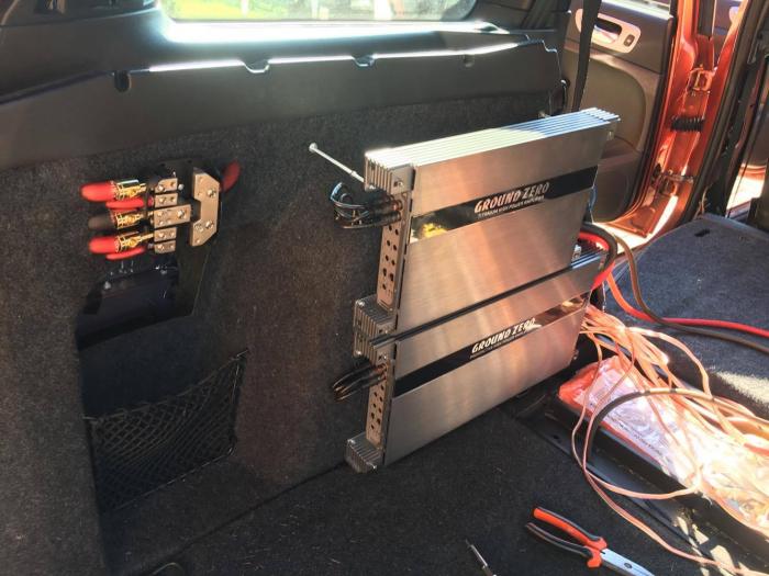

GZRA 4230X a GZTA 4125X-II

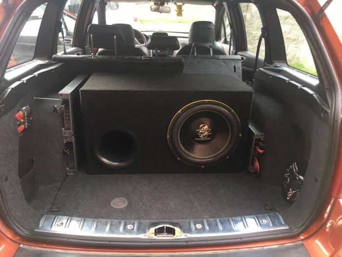

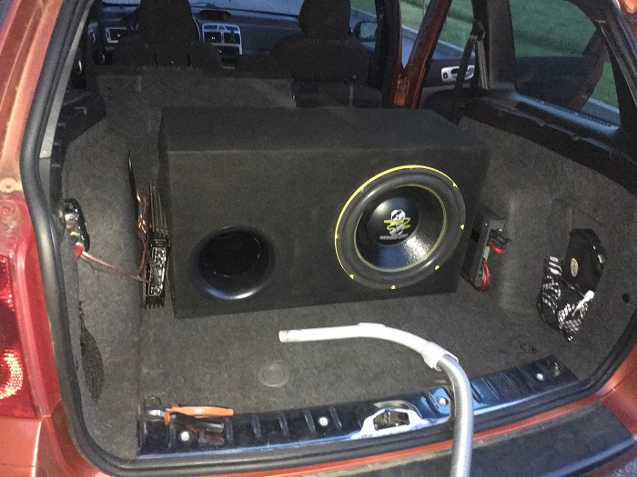

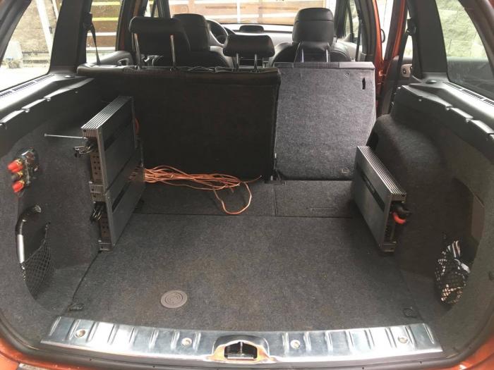

Kufr bez subwooferu
o 16.08.2017, 22:38 | fruhy
Kompletní kufr

o 23.08.2017, 19:29 | Machic
Mě se líbí to ovládání zesíků na stropě ;)

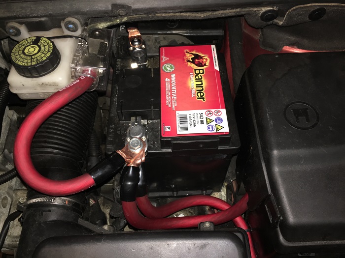

o 31.08.2017, 23:06 | fruhy

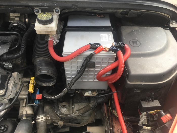

o 01.10.2017, 22:28 | fruhy

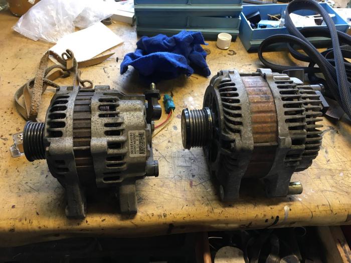

Dnes vyměněn alternátor za silnější - z 2,2 HID.
o 02.10.2017, 10:21 | Octávák
Můžu se zeptat, ten rozvodnej blok s tou kabeláží je takhle na finále? Nebojíš se nějakýho šlusu? A to ovládání subwooferu na střeše je taky konečné řešení?
o 02.10.2017, 21:36 | kiklop32
Aspoň smršťovačku by to chtělo co :). To ovládání je držený šroubama tak asi jo. A ten zesík je chycen jen přes tapec?
o 03.10.2017, 22:47 | fruhy
Nene, kabeláž není finální, bude i jiný rozvodný blok. resp. kabeláž finální je, ale zakončení není. A zesilovače jsou na tapecu a vzadu je 3 cm podložka, drží to hodně pevně. Ten tapec je vystuženej tvrdým plastem, tak se nebojím, že by to ulítlo. :)
o 03.10.2017, 23:02 | kiklop32
Ulítnout ne, ale už se mi v zesíku vyklepal spoj. Byl špatně napájen výrobcem, ale i tak bych popřemýšlel o pořádném upevnění
o 03.10.2017, 23:05 | fruhy
Z druhý strany je to takhle: [ Link ] A je to dotažený co to jde, tak snad je to dostatečný :)

Čau kluci, mám dotaz ohledně wooferu. 2x 38 cm a bassflex nasměrovaný na víko kufru. Je to už moc na to víko, nebo se s ním nic nestane? Jde mi o to, aby po dvou písničkách nebylo sklo venku a vrata hnutý...
Díky.
o 18.12.2017, 21:06 | kiklop32
nasměruj to nahoru

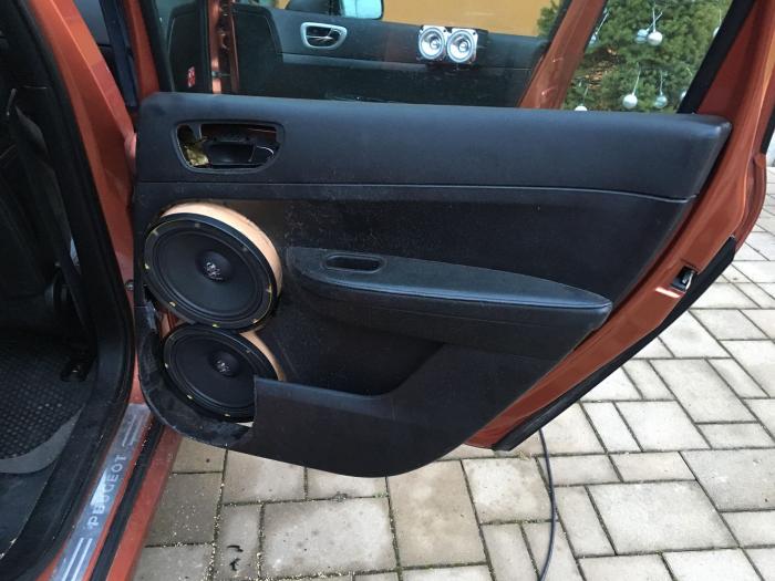

o 02.01.2018, 23:50 | fruhy

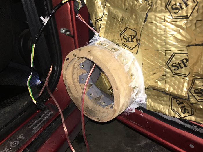

Zadní dveře příprava na repro

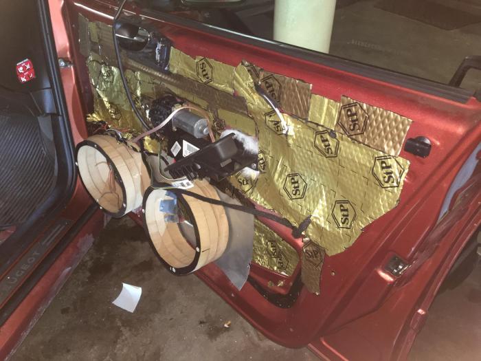

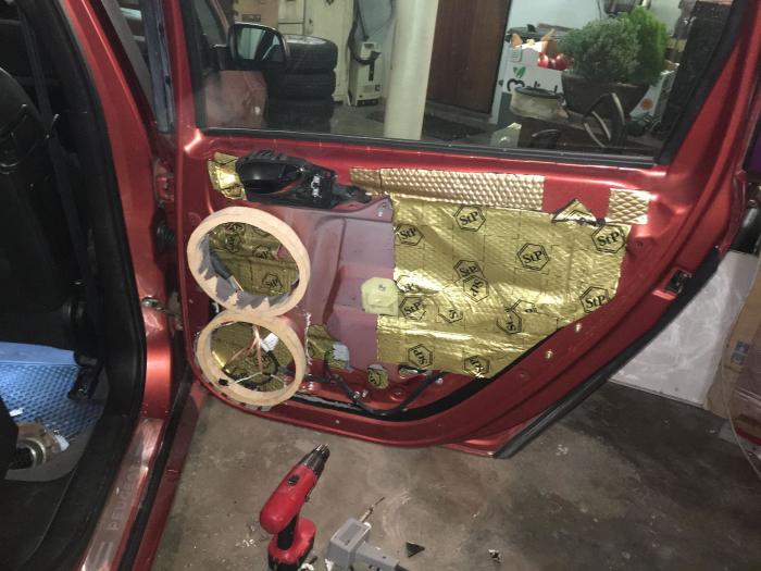

Přední dveře příprava na repro

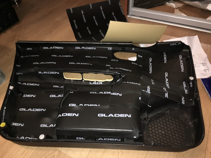

o 02.01.2018, 23:51 | fruhy

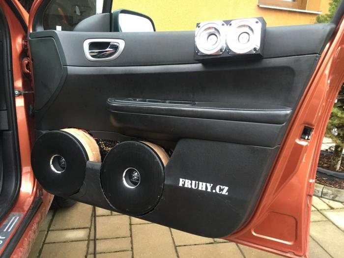

Přední dveře s tapecírungem + vejškama
Pasování zadního tapce na repro
