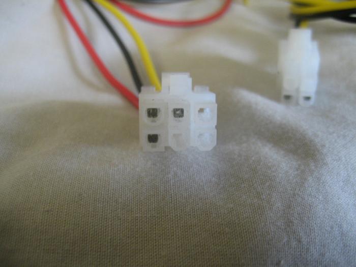

Zdravim vsechny,
poprosil bych o nasledujici radu: Poridil jsem si ke sve alpine tuto navi, ale nemam pro ni na silovem svazku sesti-pinovy konktor pro jeji napajeni. Je to ten konektor , co priladam,, jde mi o to , zda by byl nekdo schopny rict, ktery kabel kam patri, od kud si faze vytahnu a o jake jisteni ji dat...
Popripade ma nekdo zkusenost s jeji aktualizaci ??
Vsem predem dekuji za konstruktivni odpovedi
At nam to hraje
Radek

V manualu máš vše
černá je kostra. Žlutá je u alpiny stálých 12V a červený je spínání, kdyby to nedrželo nastavení tak opačně.

ale me jde o to , ze se jedna o 6 pin a obsazuji jen 3.. tedy kam co dat.. to neni z fota patrne..
a faze je ten zluty a cerveny... tedy od kud si je vytahnout
pojistku jsem nasel , mas recht : 7,5 A

No, černá kostra ( mínus ), žlutá stálé plus, červená klíčkové plus. Všechny tyto kabely najdeš buď v konektoru za rádiem, nebo si je natahej z pojistkovky.
Takže jsi si koupil prázdnej konektor a teď do něj dáváš piny a nevíš co s ostatníma třema?

mají být jen 3 a to takto:
[ Link ] :

tak jinak: kazdy z tech kabelu na te svorce nekam patri, z fotky co je nahore neni patrne co a kam
jinak supr, dik , aspon vim , ze si je vytahnu ze svazku za radiem, kde jsou i pojistky alpinky

joooo super, dik za foto.
to jsem hledal
dekuji
