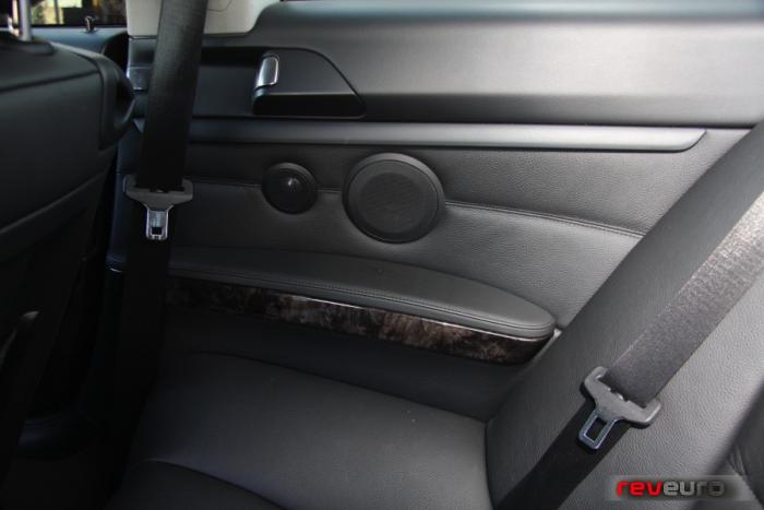

No ono už jinde než vzadu není místo. Kabina je docela malá, je to e92, ten střed, kterej je zatim středobas je cca 1.3m od hlavy, tak 45 stupnů jde mimo hlavu, zhruba ve výšce hrudníku. Ještě by šel o pár stupňů natočit. Mam už je tam ale pěkně zatlumený, tak se mi v tom nechce moc vrtat. Když by bylo nejhůř, koupil bych novej tapec a vim přesně kam by šli. Byli by přímo na hlavu, ale pořád vzadu...
o 13.05.2017, 13:05 | vitan
takhle tam byl OEM 10cm, já tam dal tu 5". Kdybych to předělával dal bych jí co nejvíc dozadu a nahoru a mířila by skoro na hlavu, ten tapec se tam stáčí. Jen teď si nejsem jistej, jestli je tam dost hloubky, ale to bych pořešil. On má vazdu skoro lepší směr než vpředu, kde je před madlem dveří, v úrovni volantu a hraje vlastně jako do volantu - kolmo k řidiči.
foto k příspěvku  od vitan
o 13.05.2017, 19:33 | sonyk02
Tlačit ten zvuk zezadu do předu asi nebude to nejlepší řešení.

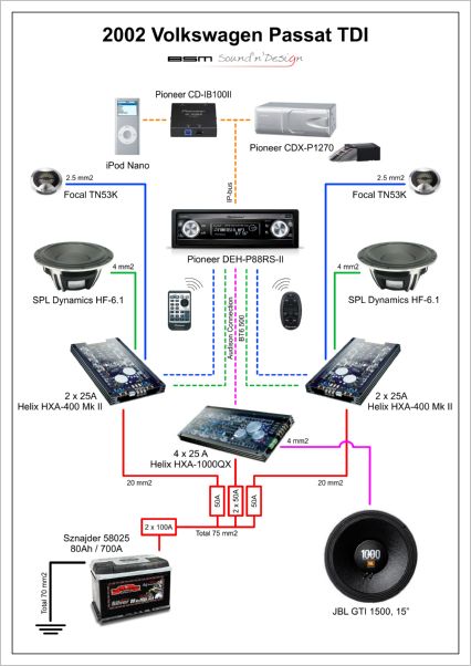

Našel jsem tohle, tak to asi zkopíruju, jen s jinejma komponentama.
o 13.05.2017, 20:05 | Georgedup | Upraveno: 2017-05-13 20:13:54
Taky jsem to chtel napsat prece jen to ucho nebude zrovna dobre brat zvuk zezadu.
