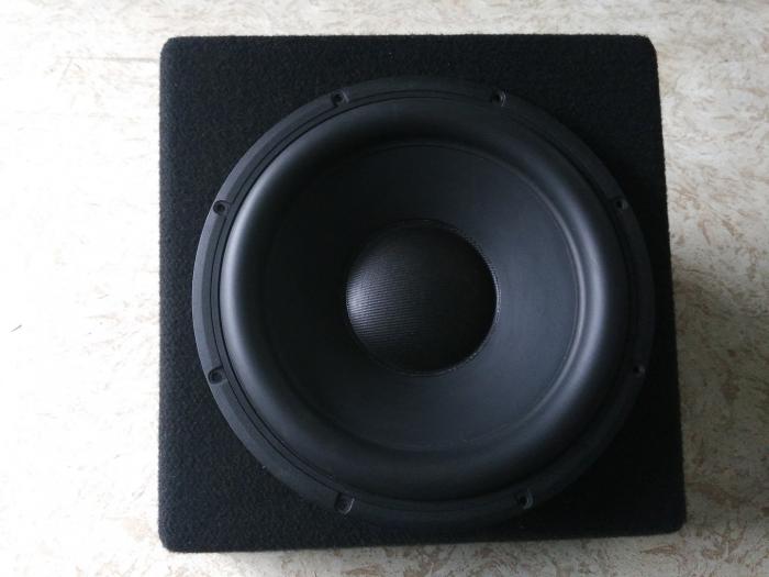

o 28.04.2017, 17:52 | TomasT
Pepe, je to jinak... Nejdriv musis lestit to brko, a to tak ze hooodne dlouho a az potom si muzes narazit tu libovou dvacitku a bude to mit nejaky smysl. Systemem pokus omyl uz dnes nic nejde, navic je to financne neunosne. Bohuzel vyrobci lzou, ale nekteri ne az tak moc. Ale to je jedno, tady o tom neni moc s kym diskutovat protoze neni metr jako metr -) Sorry, musel jsem -)))
V podstate je vymalovano, reprak je doma a vybral jsem ten, ktery podle tech odhadu co k nim vyrobci poskytujou vymodeloval pro mne nejlepsi vysledek. Akorat ta bouda pro ten desetipalec mu je mala, bude potrebovat o fousek vetsi. Taky uz je na ceste. Pomalu se tesim co se z toho vyklube. Ja tusim ze je to teda lesteni brka, ale nedalo mne to -) Jen tak z legrace jsem spocital plochu membrany toho 12" a tech dvou 10" a vyslo mne nejakych 1118cm. No a plocha membrany 15" je 1134cm. Fyzicky to bude o neco min, protoze jsem se s tim nemazal a pocital to i s kosema, jelikoz pro ten hruby nastrel to staci... Jako mohlo by to byt vazne zajimave...
foto k příspěvku  od TomasT
