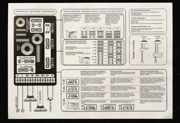

Ahoj potřeboval bych poradit, jestli je lepší dát výhybku na repro, nebo zapojit na původní kabeláž. Jedná se o vůz audi A5 coupe s origo sound system. Měním středobas a výšku, která je v přístrojovce.
Pokud dát výhybku, jak zapojit ty pojistky? :)
