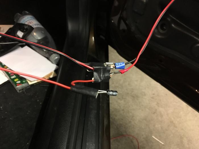

Tak som rozobral prave dvere a poriesil. Pozitivna sprava je, ze to hra. Dal som pred vysku 10uF kondik a pred stred nic. Hra to a menice sa nespalili. Inak to je dost na prasaka.

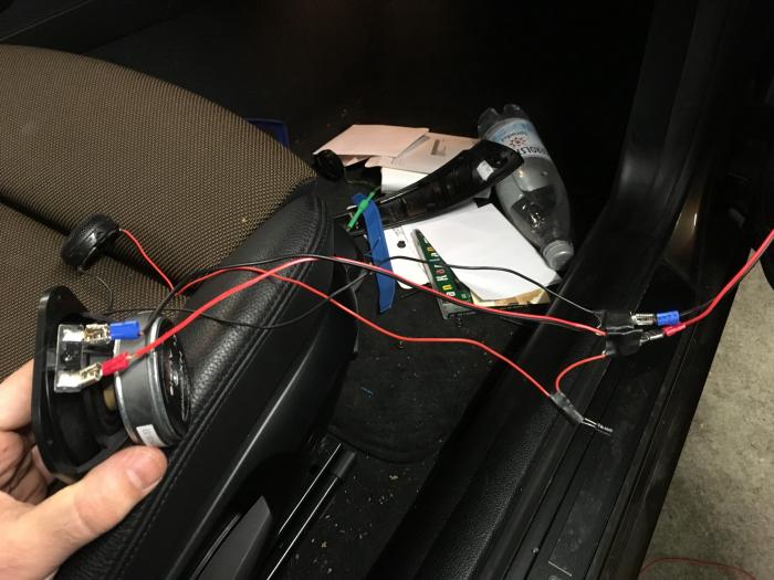

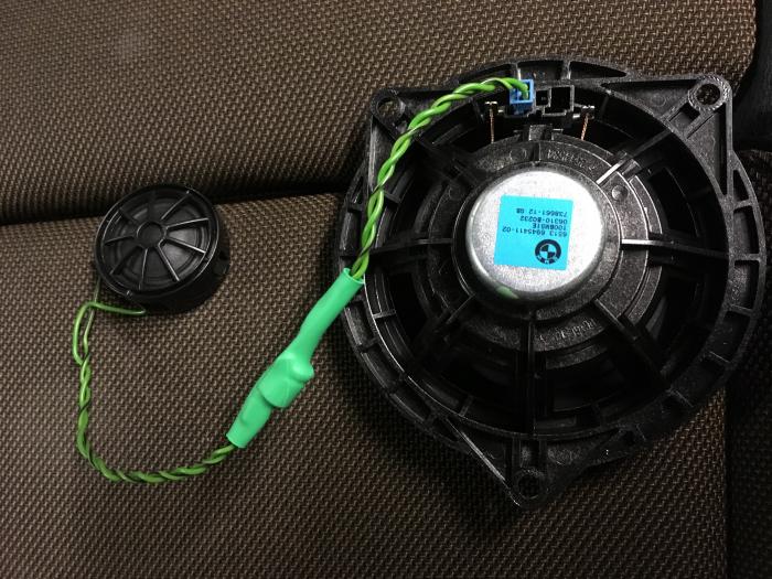

o 25.02.2017, 22:08 | tibaltík
Povodne repro a kabelaz

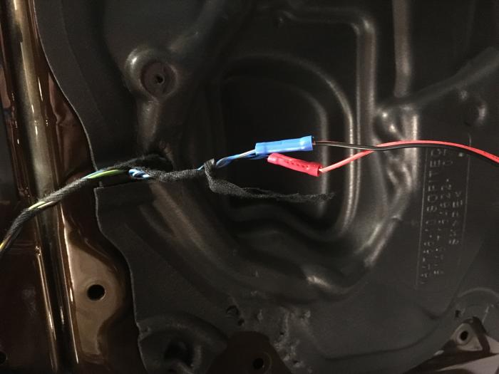

o 25.02.2017, 22:09 | tibaltík
Napojenie na povodnu kabelaz

o 25.02.2017, 22:09 | tibaltík | Upraveno: 2017-02-25 22:11:10
"Rozdvojka" na vysku a stred. Vidno aj kondik pred vyskou

Mimochodem brecim za tvoje auto, i kdyz je tvoje krvacim kdyz kdokoliv zacne takhle mrzacit baworaky. Kdyby to nekdo nekdy udelal na mem aute ( jako ze teda asi nikdy neudela ) zprelamal bych mu obe ruce nasadou od lopaty. BMW stale prodava piny do svych konektoru. ano, jsou drahe, mne vysly na rovnou tisicovku protoze 25kc kus, ale mam veskere kabelaze NETKNUTE!!! je to sice "jenom" jednicka, ale nemel bych z toho dobry pocit. Ja bych to proste takhle NIKDY neudelal...
Ten kondik je teda ultra svinarna, jako teda fuj, ale to je fakt ukrutny hnus. Je treba pouzit alespon trochu neco slusneho, kdyz uz se jde po cene tak alespon nejaky sprosty bipolar, ale rozplyvat se nad elektrolytem, no teda -)))

To jak to vypada mne vubec, ale vubec nevadi, to se da lehce doresit, ale ty USTRIHNUTE originalni konektory, ty mne teda zabolely -)

S konektorom mas pravdu, ale co som hladal na nete a pytal sa tu v Autohifi obchode, nemali ziadne konektory na origo BMW piny. jasne, ze by som to radsej riesil "plug and Play" :/

Hlava mi jde z toho kolem... jeste kdyz pouzijes elektrolit nebo bipolar a uplne nejhur na vysky... a pouzit kndik v serii na stred je poradna pi*ovina! Tam musis mit hpf a lpf!
