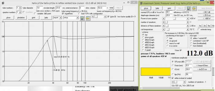

Helix P 12W a dát ho do 50 L bassreflexu. S nátrubkem 100x280 je box laděný na 34 Hz. Když ho dáš trochu delší, půjdeš s frekvencí ještě trochu níže. Zvuk subwooferů z řady precision se mi vždycky líbil.. Ať to byl 8", 10, či 12".. Cenově by mohl vyhovovat.. [ Link ]

o 06.02.2017, 11:48 | Keisi2816 | Upraveno: 2017-02-06 11:53:17
helix p12
foto k příspěvku  od Keisi2816

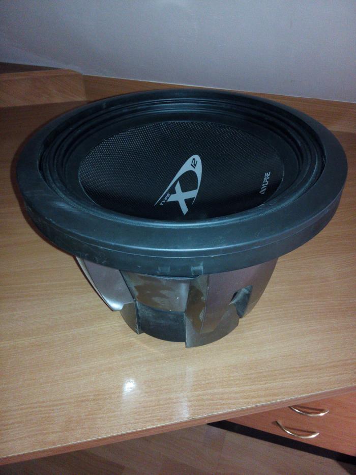

o 06.02.2017, 13:10 | Keisi2816 | Upraveno: 2017-02-06 13:13:52
