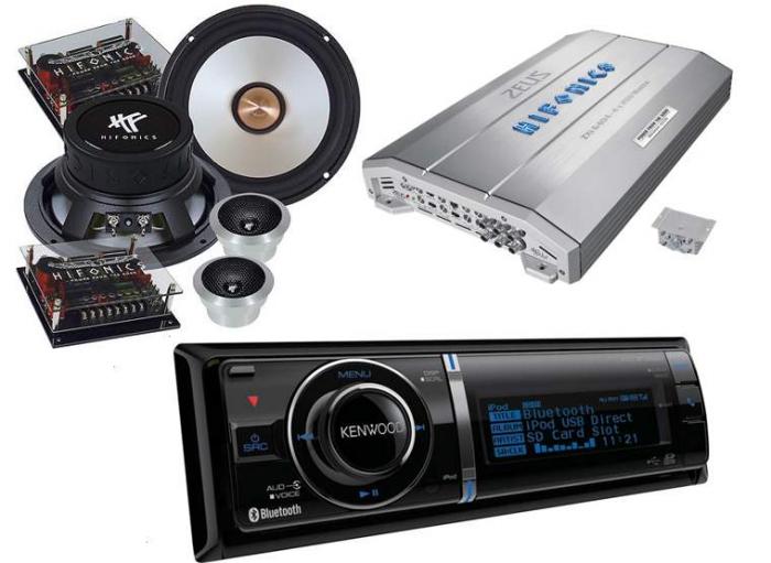

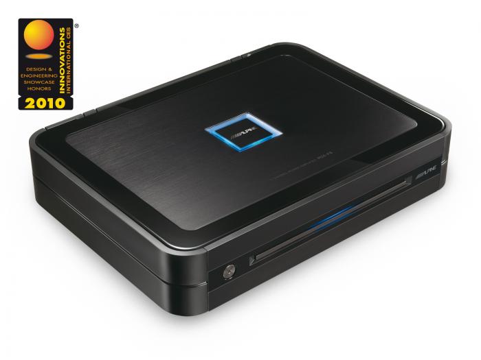

Zdravím, máte někdo daný zesilovač v autě nebo s ním nějakou zkušenost. Přemýšlím o malé změně zesilovače. Alpine PDX F6 se mi zamlouvá hlavně skrz rozměry i papírový výkon vypadá dobře. Nyní mám tyto komponenty:
Rádio Kenwood KDC-BT92SD, zesilovač Hifonics Zeus Zxi-6404 a repro Hifonics MX 6.2C (v pasivu). Zvuk není špatný, ale něco tomu chybí. Otázka zní, polepším si tím zesilovačem Alpine PDX F6 či nikoliv? Děkuji za rady a připomínky.

Zasilovač je to bezesporu zajímavý. Nicméně v této kombinaci si až zas tak výrazně nepomůžeš. Osobně bych doporučil spíše vyměnit rádio a hodit předky do aktivu. Pak můžeš čekat změnu určitě výraznější.
o 05.02.2017, 16:46 | Tomm'y
Díky za radu, o aktivu už jsem taky přemýšlel, ovšem nevím jestli výšky zvládnou 100-150 W, nebo pořídit zvlášť zesilovač na výšky..Rádio vyměnit, jáke by jsi mi doporučil? Děkuji.
o 05.02.2017, 22:28 | CarMedia.cz
Při správném nastavení ti výšky vydrží i 200 W RMS. Aktuálně se výběr pěkně rozšiřuje. V případě klasického 1-DIN, tak Pioneer DEH-X5900BT [ Link ] nebo MVH-X580BT [ Link ] . V případě klasického 2-DIN jednoznačně Pioneer FH-X730BT [ Link ] . No a pokud by si chtěl multimedium, tak jeden z trojce Kenwood DDX-317BT [ Link ] , Kenwood DDX-4017BT [ Link ] či Pioneer AVH-X390BT [ Link ] .
Všechny tyto modely mají 3-way aktiv a zajímavé nastavení zvuku..
o 06.02.2017, 17:59 | Tomm'y
Myslel jsem si, že když jsem před pár lety kupoval toho Kenwooda KDC-BT92SD, že je to vyšší model a zvukově na tom nebude špatně. Ale když vidím, že se dnes prodává o polovinu levnější Pioneer a má 3-way aktiv tak to nas.... Uvidím, nejspíš bych šel do nějakého 2 din rádia. Ale zas nechci přehrávání videí, dotykovou obrazovku atd na úkor zvuku.
o 12.02.2017, 14:41 | CarMedia.cz
Ono upřímně bt92sd nebylo nikdy nějak extra rádio. Prakticky po celou dobu jeho prodeje bylo i Pio deh-80prs, které bylo úplně někde jinde. Pokud multimediální 2-din, tak za mě nejspíš vyhraje avh-x390bt. Kenwoodi nejsou špatní, ale ve výhybce mají dost strohé možnosti. Akorát finišuji s instalací aktivu do Fiat 500 Abarth, kde si Pio s Kenwoodem důkladně porovnám.
