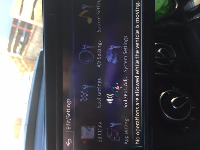

Páni pomoooc, kupil som z druhej ruky radio Pioneer Avic F950BT... nahodil som si ho do auta a fachcilo, potom sa mi nieco znepáčilo a zresetoval so ho do výrobných nastavení... odvtedy mi nejde nic len rádio, akonáhle chcem nastavit nieco, vyhodí mi to hlasku ako na foto... POMOOOOOOC

zkus nastavit safe mode na off:

případně mě ještě napadá že to má něco společného s vodičem co má být zapojený na ruční brzdu
