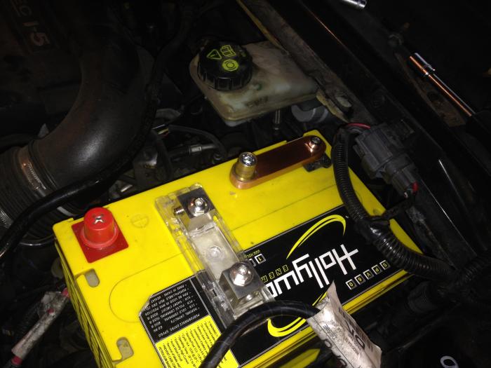

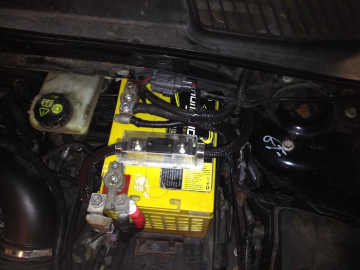

o 16.12.2016, 22:46 | Toxxx
Baterka je veľká tak som musel urobiť redukciu aby som povytahol mínus. Na plus pól ešte musím vyrobiť krytku.
foto k příspěvku  od Toxxx

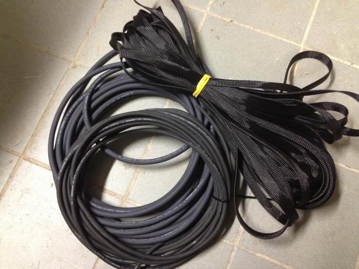

o 16.12.2016, 22:49 | Toxxx
Repro kabely Sommer Cable Meridian a trošku Flexa.

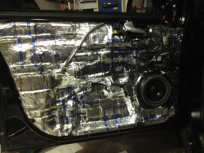

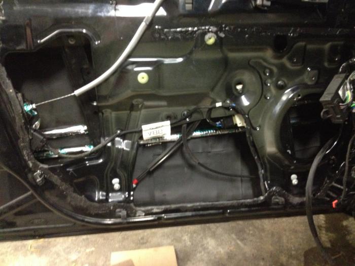

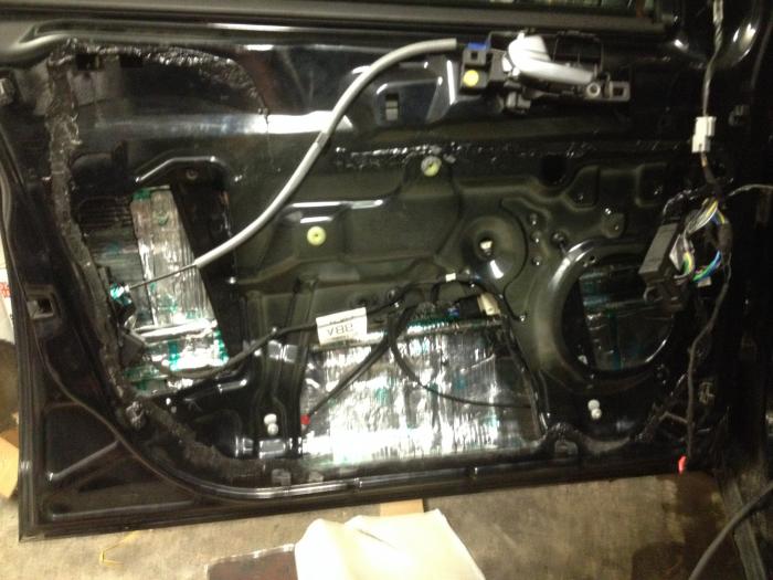

o 16.12.2016, 22:51 | Toxxx | Upraveno: 2016-12-16 22:53:36
Vonkajší plech tlmený v 3 vrstvách VBF 1.5mm a 3mm a VBF neoprene 6mm.

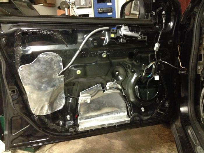

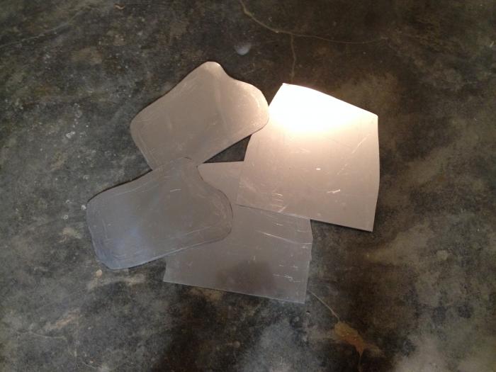

o 16.12.2016, 22:56 | Toxxx
2mm plech na uzatvorenie dverí.

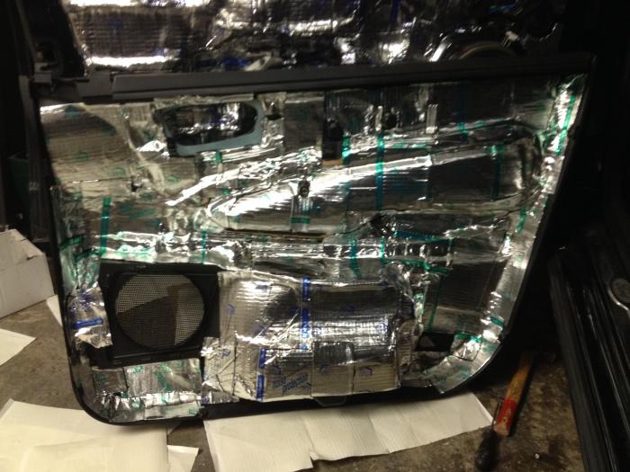

o 16.12.2016, 22:59 | Toxxx | Upraveno: 2016-12-16 23:00:29
Tapec som pretlmil 1.5mm a 2mm v jednej vrstve.
o 16.12.2016, 23:01 | Toxxx
Celkovo na predné dvere padlo 21 plátov VBF.

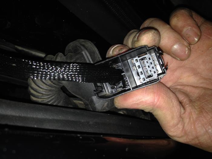

o 16.12.2016, 23:02 | Toxxx
Kabel šiel kupodivu do dverý celkom ľahko natiahnúť.

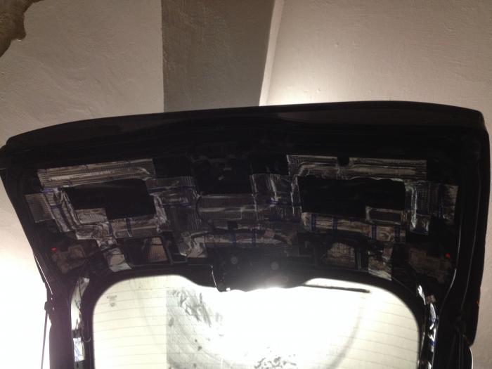

o 16.12.2016, 23:04 | Toxxx

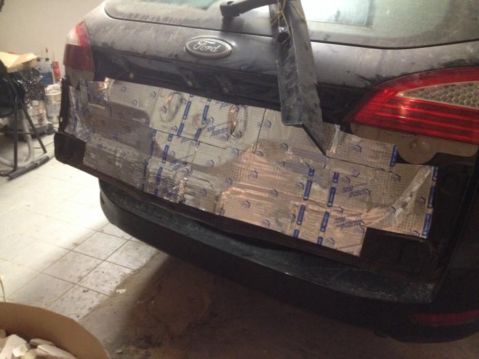

Zadné vrata tiež koli JL museli byť pretlmené. U Mondea super že sa dá vytlmiť vonkajší plech.

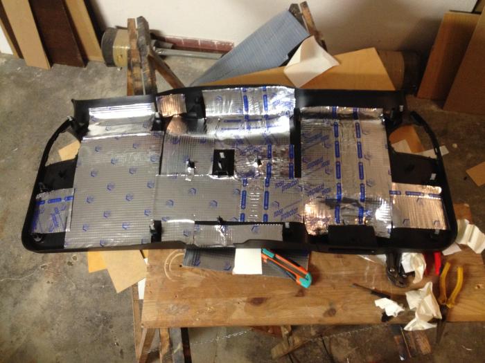

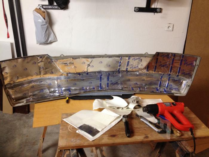

o 16.12.2016, 23:06 | Toxxx
Plast ktorý kryje vrata tiež pretlmený.
o 16.12.2016, 23:07 | Toxxx
Ešte preistotu som trošku pretlmil vnútro vrat.

Tapec vrat hotový.

o 20.12.2016, 20:14 | Osly
vypadá to dobře, jen budou to zvládat vzpěry kufru? nebo jak se řeší tato věc?
o 20.12.2016, 20:17 | Toxxx
Osly: Vzpery KO. Objednal som nové a bez šance. Tak som podľa rozmeru objednal iné s vyššiou výtlačnou silou. Origo majú 585N a skúsim 650N.

o 21.12.2016, 21:10 | Toxxx
Kiklop: Otázka pre teba a omžno to pochopíš. Ako mám zabrániť mechanike reproduktora aby mi rozkmital plechy a mal menšiu účinosť? A inak ja nestaviam autá podľa poučiek a Youtubu ale podľa skúsenosti jak svojích tak ostatných ľudí ktorých autá som počul. A nebolo ich málo.
camron: Ja to robím z iných dovodou než klasické odhlučnenie. Inak váha tam pribudla ale nieje to tragické. V G4 som mal na 1 dverách cca 30kg tlmenia a laminátu a všetko vydržalo. Robím to všetko preto aby som využil maximálny potenciál reproduktoru bez neakých MDF ozvučníc a laminátu lebo budem voliť reproduktory ktoré hrajú najlepšie v plnom objeme dverí. A ekonomika? :D To bol dúfam vtip :)
o 21.12.2016, 21:18 | kiklop32 | Upraveno: 2016-12-21 21:20:13
Toxxx
Aha, tak to promiň, to jako že reproduktor rozkmitá dveře i teda tlumené dvouma vrstvama jo?
o 21.12.2016, 21:33 | Toxxx
kiklop: Áno rozkmitá. Vo Fiate som mal ADW800 a bolo krásne vidieť ako sa vonkajší plech hýbe a vnútorny včetne tapecu tiež.
