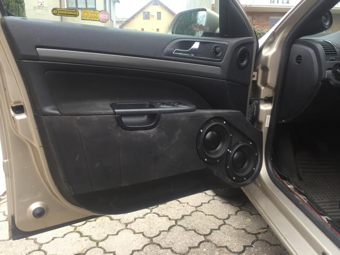

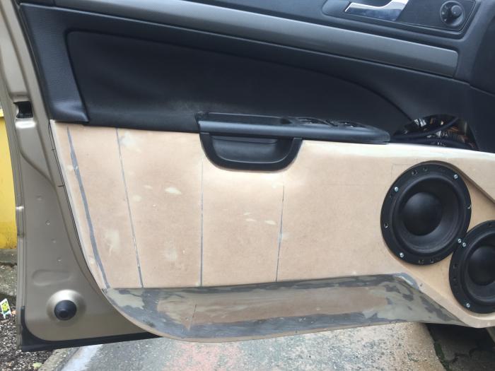

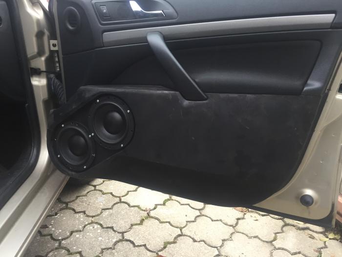

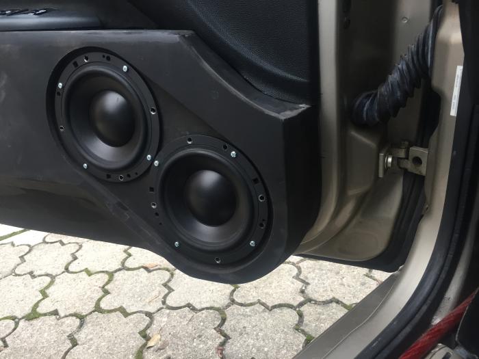

Zdravím.
Potrebujem poradiť s potiahnutím doorboordov koženkou. Použil by som elastickú napr. z tuninghifishop a dvojzložkové lepidlo (nanesené štetcom). Nikdy som s tým nerobil, tak nevim či sa dá aj takýto tvar potiahnúť jedným kusom, alebo to mám radšej rozstrihať a zošiť?
Dík

o 09.12.2016, 20:00 | rover (WoodTech)
Pohoda, natáhly jsme svýho času s Dinerem celej tanec z jednoho kusu ;-) A pokud vím drží to dodnes :-)
o 09.12.2016, 20:18 | yatsura
Dík, tak vyskúšam.
o 09.12.2016, 20:40 | kiklop32
Jo todle je úplně v pohodě. Jen použij teplem aktivované lepidlo
o 09.12.2016, 22:33 | Toxxx
Mám obavu že v tom vybraní nad repro u palubky to pojde ťažšie ale dá sa to natiahnúť aj bez šitia a dokonca mám skúsenosť aj s lepidlom zo spreja:)
o 09.12.2016, 22:38 | Toxxx
Toto je super kožienka. Krásne sa naťahuje a pritom zachováva štruktúru ale zle sa šije:(
o 10.12.2016, 00:44 | rebel
/Potáhnot to pujde , ale pokud si to nedělal řekl bych ,že to neuděláš . Jsou tam velke skoky a to je na prd. Nicméně na 90% to jde udělat
o 10.12.2016, 19:03 | yatsura
Toxxx: presne toho miesta sa obávam. Dík za tip na kožanku. A aké lepidlo v spreji si skúšal?
rebel: ešte popremýšľam či to nezmením. Chcel so ten tvar jednoduhší, ale aj čo najväčšiu hĺbku a na spodu som to musel vytvarovať podľa sedadla, aby som ho mohol posúvať až úplne dopredu. A keďže som tam chcel umiestniť dva stredobasy, tak mi to inak nevyšlo. Možmo sa vrátim k verzii jeden menič v BR a tým pádom celú tú časť v predu môžem zaodliť. Určite by to bolo krajšie, ale chcel som skúsiť dva stredobasy v ozvučnici :)
Vďaka
