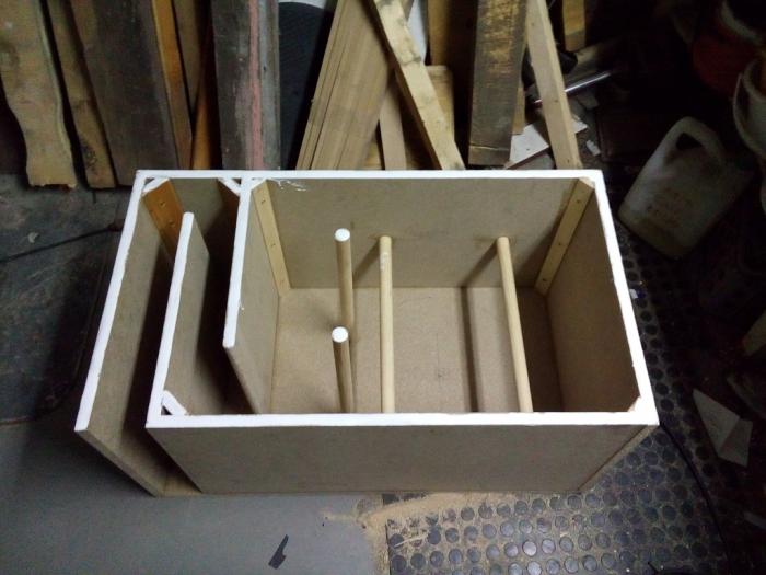

Zdravím,
po dotazech ohledně kabeláže atd. jsem se rozhodl začít se zástavbou Subwooferu a podělit se o foto. auto je Honda Cr-v první generace, zatím budu pouze přidávat SW, časem se uvidí co dál.
Komponenty co použiji jsou následující:
zesilovač: Hifonics BX750 (zapojený na 1ohm)
SW: Excursion SHX 15D2
Napájecí sada: hollywood CCA 53qmm
a nějaké drobnosti vypínače, voltmetr..atd.

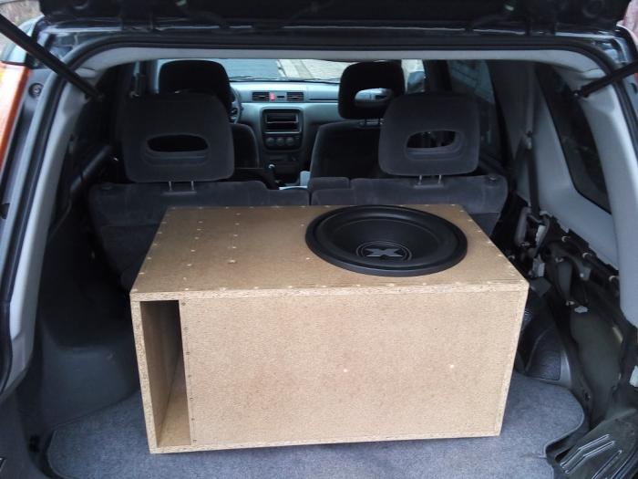

Zatím začínám stavět ozvučnici, čistý objem 95L, port 280cm2 laděný na 32Hz.Materiál je bohužel pouze klasická dřevotříska, ale má to pro mě výhodu ve snadné dostupnosti(nařezané v OBI na míru), přidal jsem 4 výztuhy, ještě zbývá zaoblit port.
foto narychlo večer z telefonu, jak budu stavět dodám lepší.
foto k příspěvku  od Dr.House

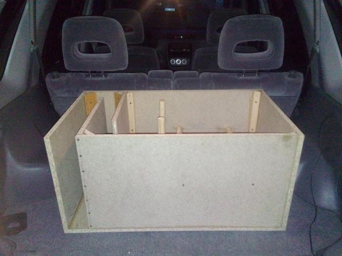

o 16.11.2016, 21:16 | Dr.House
Každá sranda něco stojí, např. místo v kufru :D

o 17.11.2016, 10:38 | DavidCh
No ja bych spis resil problem s rezonanci toho SW. Naladeno mas na 32Hz, ale rezonance toho sw (Fs) bude nekde vejs. Pochybuju ze to bude pod 35Hz, spis tak 37Hz. Mas na to nejakou simulaci? Jak ti vyslo VV (vent velocity)??
o 17.11.2016, 11:24 | Dr.House | Upraveno: 2016-11-17 11:25:44
kiklop: lak tu mám takže se do toho dám
David: Fs je 27.4Hz, port velocity mi vyšel při 500W nejvýše 15m/s ale to bylo okolo 20hz tam se ani nedostanu jelikož mám subsonic filter, při vyšších frekvencích to bylo nižší
o 17.11.2016, 12:23 | DavidCh
VV 15m/sec je jeste ok a pokud to bylo u 20Hz, tak to je ok. Koukan ze jsem ten reprak podcenil,to jsem takovou rezonanci necekal. Pokud se da tem udajum verit tak to bude hrat celkem slusne. By me zajimalo SPL pri cabin gainu v te honde.
K bedne: mozna by to chtelo nejaky lepsi vyztuhy a urcite predni a zadni desku (z pohledu repraku) zpevnit dalsi vrstvou.
Budes tam cpat nejakej tlumici material?
o 17.11.2016, 12:25 | pepe689
K dratu videl jsem jiz 2rozdilne 50 oloupany jak pomeranc ...k bedne tusim ze v 2004 se klukovi vlivem tlaku rozjela bedna z drevotrisky...jen pro zajimavost i mdf je rozdilna hustotou. ..teorie neni praxe
o 17.11.2016, 13:34 | DavidCh
Tak ono zalezi jak je ta bedna spojovana, pokud to nekdo spoji jen 5ti vruty 3,5x35, tak se neni cemu divit...
o 17.11.2016, 14:27 | Dr.House | Upraveno: 2016-11-17 14:28:35
Tlumící materiál do bedny nemám v plánu.
Spojeno je to asi 150ti vruty 4x50mm s částečným závitem takže je to opravdu stažené a všechny spoje jsou lepené dostatečným množstvím lepidla
o 17.11.2016, 17:41 | rover (WoodTech) | Upraveno: 2016-11-17 17:42:31
No jsem zvedavej jak to bude v reálu hrát . Fs 27,4 nepovažuji za moc realanej údaj .... můžeš sem hodit nějaké simulace co jsi dělal ?? S tou DTD bych to zas tak nehrotil ono to tak něco vydrží a když se to zvenku poradně nebo střikne tak je to cajk ....
Edit: jinak moc pěkná prace ;-)

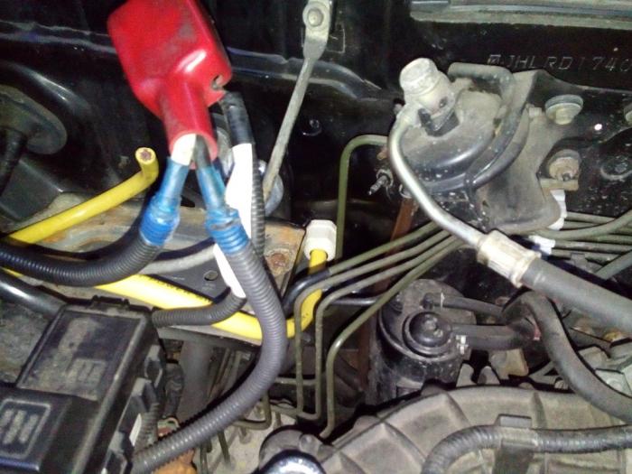

o 21.11.2016, 15:15 | Dr.House

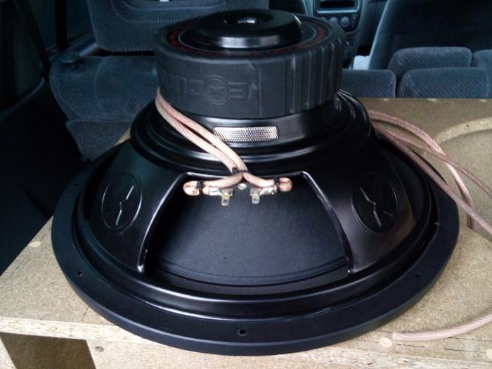

Největší slabina toho sw mi přijdou připojovací terminály, na konektory jsem to nechtěl dávat tak jsem to přiletoval,kabel měli u nás pouze 2,5 a 6mm, byly za stejnou cenu tak jsem vzal 6mm2 tedy značně předimenzovaný

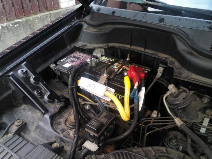

Jinak dnes jsem stihl protáhnout napájecí kabel, průchodku jsem dal klasickou šroubovací z elektra, díra v kastly byla na dobrém místě ale z druhé strany topení a prakticky nepřístupné místo takže jsem musel tahat směrem dovnitř a hned za přepážkou je to celkem ohnuté, velmi pi pomohlo vodič lehce stříknout sprejem na palubky pak tam šel dobře

o 29.11.2016, 19:02 | Dr.House

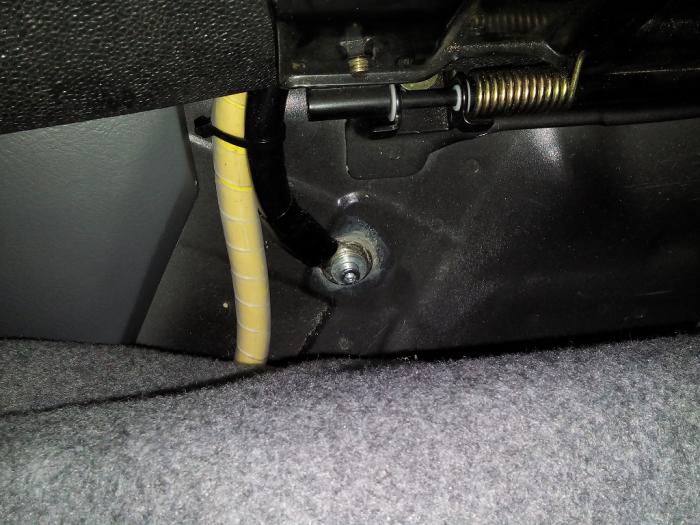

Kabeláž kompletně natažena a už hraju!
Na kostru jsem našel šroub pod zadní sedačkou, nic nedržel a v tom místě je nabodováno více vrstev k sobě takže by to mohla být dobrá kostra, očistil jsem až na holý plech a namazal vazelínou proti korozi. Plusový kabel jsem dal do namotávací chráničky. signálovou kabeláž a remote jsem tahal středem auta.

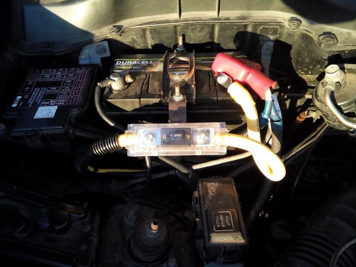

o 29.11.2016, 19:03 | Dr.House
Držák na pojistku je pouze prozatimní později udělám z nerezu v celku s držákem baterie, ještě musím také provést big 3 upgrade.

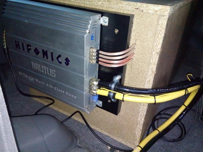

o 29.11.2016, 19:07 | Dr.House
Zesilovač jsem umístil ne desku které je podlepená gumou co se používá pod palety, deska je přišroubována k bedně a poté až zesilovač na desku.Napájecí kabeláž měla větší průřez než se vešel do terminálů ale stačilo lehce vodič obřezat. Kabeláž jsem upevnil svěrkami z železářství aby nedošlou k vytržení nebo něčemu podobnému.

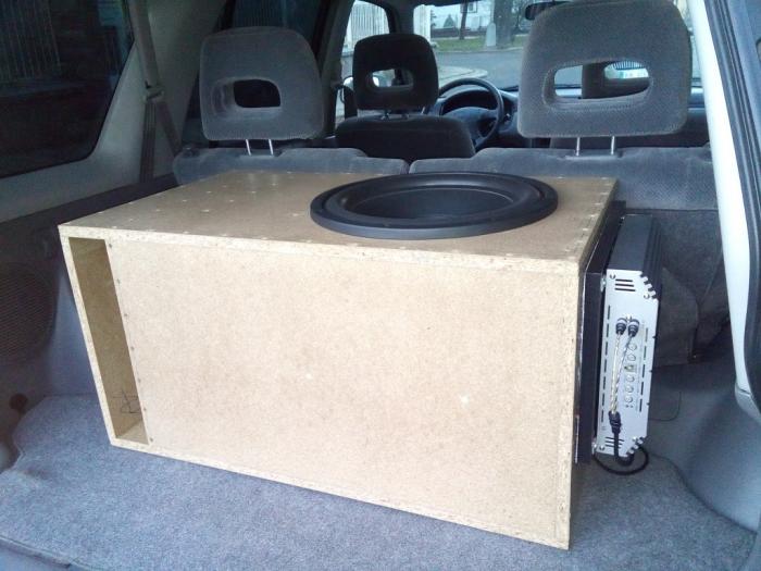

o 29.11.2016, 19:09 | Dr.House | Upraveno: 2016-11-29 19:16:17
Celkový pohled, ještě mě čeká dost práce. nějaká povrchová úprava, zaoblený port, montáž voltmetru a potenciometru na ubírání/přidávání úrovně sw. Co mě docela překvapilo je to že v podstatě vůbec neproblikávají světla, na volnoběh je pouze vidět na otáčkoměru poklesy podle zatížení. uvidím co udělá big 3 upgrade až budu sledovat napětí. Jinak k projevu toho sw, laděno mám na 32-33hz, nejdříve jsem myslel že to moc nehraje o opaku mě přesvědčil Gucci Mane- coca cola (decaf verze), hraje to jak spodky tak i pasáž s vyššími frekvencemi, na těch vyšších cca 40hz (zjistím přesněji) je to hodně razantní.

o 29.11.2016, 19:24 | kiklop32
Změř si odpor mezi plus na baterce a mínus na tom šroubu.
Při takovém výkonu, není žádný důvod ( kromě závady nebo špatné instalace ) aby to ovlivnilo světla a nebo otáčky. Teda na TDi :D

o 29.11.2016, 22:09 | DavidCh
Bych chtel videt, cim ten odpor hodlas zmerit, bezny multimetry meri nizky odpory s velkou toleranci + samotny odpor mericich vodicu. Cim hodlas sledovat napeti?

o 14.12.2016, 21:56 | CarMedia.cz
a) Kostru bych předělal do míst, kde je šroub spjat s nosníkem. Ideálně šroub od pásu apod.
b) 50qmm kostra v kufru postrádá logiku, když je baterie ukostřena originální cca 20kou. Je třeba i baterii ukostřit stejným průřezem, jako je plusový kabel, čili opět 50 qmm.
o 15.12.2016, 17:51 | Dr.House
a) tu kostru určitě předělávat nebudu právě že pod tím je nosník, celkově v tomhle místě je hodně silný plech, kastle v podstatě nemá středový tunel a v tomto místě je rám na zadní diferenciál takže podle mě dobře místo, fotit to zespoda nebudu kdo pochybuje ať si na ulici lehne pod cr-v místa je tam dost :D
b) tohle uznávám je chyba a mám to v plánu jenom musím koupit nové svorky a vodič, 50kou udělám kostru na kastli a pak další přímo na blok motoru. Baterie je jak píšeš origo cca tou 20kou jsem zvědav co to udělá když dám 50qmm jelikož je to celkem krátký kabel cca 20cm, co si myslím tak kostra přímo na blok by měla zlepšit dobíjení jelikož originál je z víka ventilů na plech nad světlem takže celkem naprd
