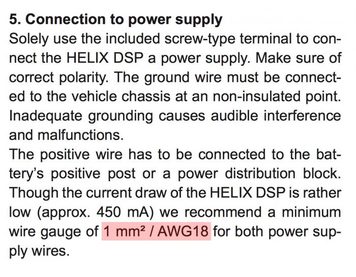

Ahoj. Chci se zeptat jakou tloušťku kabelu a jakou pojistku na dsp procesor helix. Díky

Pisu to v pouzivatelskom manuale. Plati aj pre PRO verziu.

pajeccc
Tahať solo 1mm2 je blbosť odpichni sa odkial chces, najlepšoe z nejakeho distribučáku, ale pichol by som tam este nejaký filter 450mA je maličký prúdik, ja by som dal aspon 2,5mm2 kabel nech to aj nejako vypadá.
