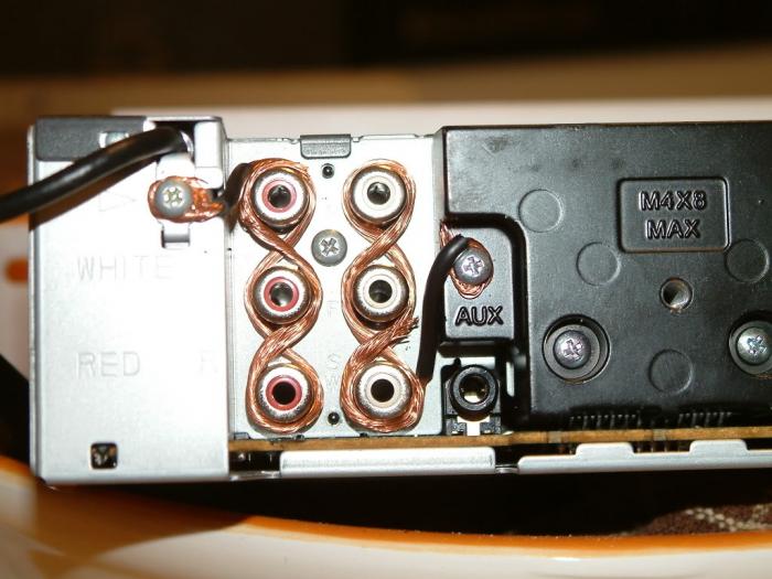

S podobnym pazvukom som sa stretol pri pioneer radiu. Na nete som vtedy nasiel vela rovnakych tem s takymto "riesenim", ako je na fotke. Vtedy to znamemu pomohlo. Tebe to ale robi aj na inych HU, ako citam, tak ma napada, ci nemoze byt zla kostra na radio. Ked su RCA odpojene od HU, tak samotny AMP vydava pazvuk? Ak su odpojene RCA od AMP uplne, tak vydava pazvuk?

silence23: díky za ten tip s propojením RCA na HU. Vyzkoušel jsem to, ale bohužel to nepřineslo zlepšení.

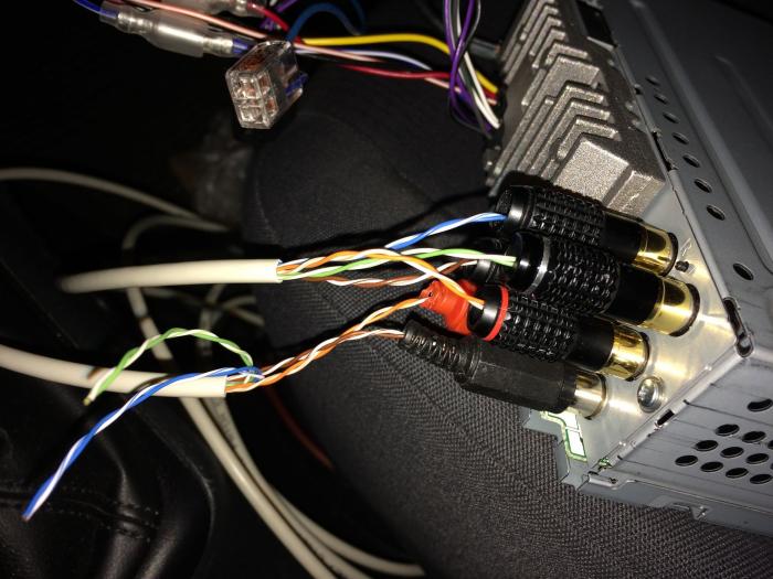

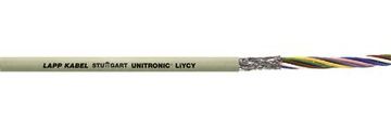

Pánové, dokonáno jest. Stejně spolehlivě, jako kabel LIY-CY (6 vodičů v jediném společném stínění)...
foto k příspěvku  od rosak
o 04.01.2018, 08:04 | rosak
...funguje i "blbé" UTPčko. U mě zapojeno 6 kroucených párů a žádné stínění.

Gain na obou zesilovačích mohu mít i nesmyslně přepálený a je ticho (myslím tím žádné rušení). Takže skutečně na to co se odehrává v mé Oktě není lékem vícenásobné stínění, ale konstrukce eliminující modulaci rušení na signálové vedení. Proto funguje stínění společné a ne stínění každé žíly zvlášť a stejně tak funguje i vedení signálu a signálové země krouceným párem.
