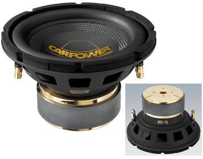

Carpower - Blackbass-12 - Dvoucívkový subwoofer 2x300W, 2x4 ohmy, zlacené šroubovací terminály. - 2480,-
foto k příspěvku  od choze

2 All - no možná jo, ale co vymyslíš za 2k, hlavně on na to příjde taky sám, že to nemá smysl dávat do rezervy a že je lepší udělat box.

blacbass má ozvučnici 60Litrů(BR) tak nevim do rezervy asi ne kdyz vidím u sebe v autě tu megabednu..
