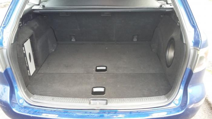

To vyřeš třeba takhle (viz foto).
Jinak pokud chceš malou bednu a chceš, aby to hrálo i spodek nějak slušně, tak nejdřív zvol reprák, co nepotřebuje tak velkej objem. V autě ti trochu napomůže cabingain. Pokud máš dost peněz, tak si zvol isobaric a stačí ti polovina objemu k dosažení stejných parametrů, jako s jednim měničem.

O řešení, co je vyobrazeno na fotce, jsem také uvažoval, nicméně ten kufr je zrovna tak blbě řešenej, že z toho nakonec sešlo. Jedná se o VW Tiguan.
Právě proto se mi libí řešení mělké ozvučnice, kterou dám zády k pravému podběhu. Bohužel nic moc jiného mě už nenapadá (a dělat dvojité dno se mi nechce - rapidně se tím sníží využitelná výška kufru).
