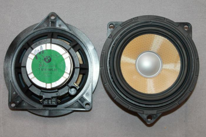

o 21.06.2016, 15:14 | TomasT
Stredotonovy reproduktor.

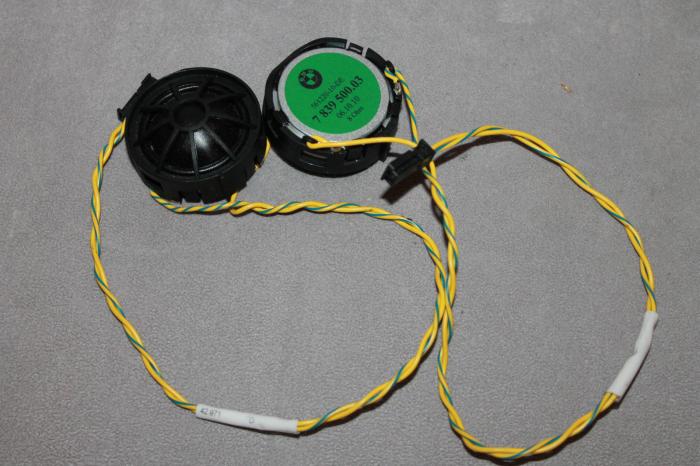

o 21.06.2016, 15:25 | TomasT
Vyskovy reproduktor...
foto k příspěvku  od TomasT

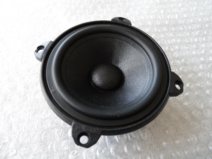

Uz je pozde brecet, individual je pryc a nikdy uz nebude, jelikoz je to nesehnatelne. Takze do dveri jde Audio Development M40NEO, pod sedacky W800NEO, vyskace od dls, vyhybku sesmolim, do kufru 10" pro krapet vic radosti, pohanet to bude cc-500 a snad i cc-44. Pevne verim ze to bude i pres absenci DSP minimalne pro mne lepsi...
Akorat mne ten stredak od AD tak trochu zklamal.

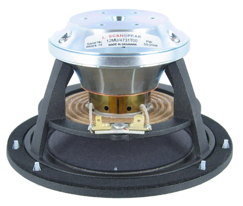

o 11.07.2016, 19:44 | noclue
Mam stredy aj stredobasy s neodymovymi magnetmi, v tomto pripade neo pochopim, nakolko nesluzi len k znizeniu hmotnosti auta, ale aj zlepsuje vlastnosti reproduktoru
foto k příspěvku  od noclue
