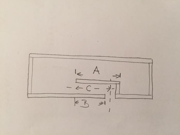

Ahojte.
Vie mi prosím niekto poradiť, či možem urobiť štrbinu aj takto? A ak áno, ktorý rozmer mám brať ako dĺžku portu?
Dík.
foto k příspěvku  od yatsura
o 10.06.2016, 19:58 | noclue
urob to radsej popri stene, pozri JL Audio navody na bedne, oni maju vsetky strbiny pri stene... a normalna strbina priecne na dlhu stenu Ti nevychadza?
vzdy je dlzka stredom, cize C plus D

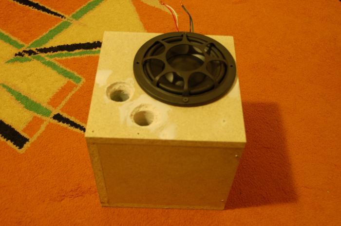

o 11.06.2016, 18:08 | noclue | Upraveno: 2016-06-11 18:10:41
Sem port a skoro pozdlzne... Elate nemaju velky zdvih, takze tam mozes alternativne dat 45- 90° koleno z odpadu a na to tu 50mm trubku

o 11.06.2016, 21:21 | noclue
zvuky su zo zahnutia a tiez z hran portu
15L je malo na 2 stredobasy.... - menice a natrubok musis pocitat s netto objemom
na 2 stredobasy potrebujes aj 2x plochu natrubku, cize bud 2x priemer 50mm alebo cca 1x 70mm a to je uz velka rura
ale skus a napis, ako sa ti to paci.
