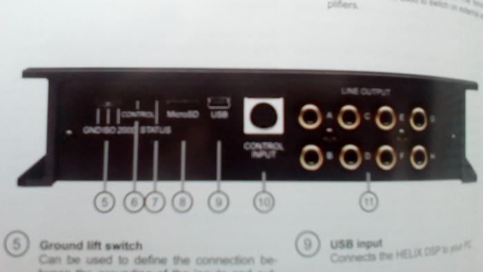

Zdravím. Chci se zeptat k čemu je přepínač na procesoru helix. Označení na fotce číslem 5. Hledal jsem, překládal jsem, ale radši se zeptám odborníků než něco budu zapojovat. Nerad bych tuto krabičku nějako poníčil.

V tomto konkretnom pripade v HELIX DSP, je "zem" vstupneho signalu galvanicky oddelena od "zeme" vystupneho signalu. Podla manualu to je najlepsie riesenie vo vacsine pripadov v autach, ako prevencia rusenia zvuku napr. od alternatora. Ale ak by si nahodou potreboval tieto zemnenia prepojit, tak ti ten prepinac ponuka 3 polohy. V strednej polohe su odpojene, v lavej polohe su prepojene priamo a v pravej polohe su prepojene odporom 200ohm

Děkuji za vysvětlení
