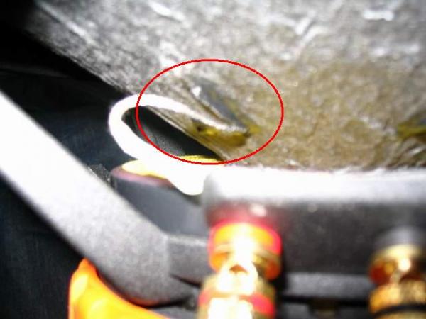

Tak jsem vytahl woofer z boxu a nepříjemné zjištěni bylo, že jeden kablik upadlej .... nevím jak to opravit či jak velky vliv to má na zvuk !? Je ještě v záruce tak nevím jestli to třeba nereklamovat ... jedná se o HERTZ HX300

o 14.03.2006, 16:47 | tappaja
no to je fotka napikacu, normalne bych to sel reklamovat, dratky musej bejt dostatecne dlouhy, musi prenyst maximalni vychylku a jeste mit rezervu, nebo snad ne?. Jestli si dobre vzpominam, problemy s tim mel Helix?
Proste to bez reklamovat, v klidu, vse se vyresi.

nemáš lepší foto- já mam totiž dojem že kablík k membráně lepenej nemám a je tam nějaká průchodka-ale musel byhc s ekouknout a to se mi fakt nechce rozdělávat box...rozhodně pokud na to platí záruka tak se v tom nevrtat a poslat na reklamaci..
o 14.03.2006, 17:31 | Creams
JJ je přilepeny origo k tomu !

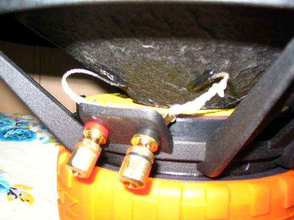

foto k příspěvku  od Creams

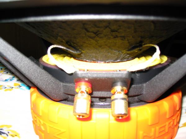

o 15.03.2006, 18:53 | Dave1984
tak to není urvané, ne? jen ten kousek se oddělal od toho lepidla, kdyby neuznali reklamaci, tak bych to normálně zpět přilepil....
o 15.03.2006, 19:25 | venito
pokud mas strach ze zaruky, tak urcite bych zkusil 2-slozkovy epoxyd....ten je jak kamen.....nic nejak velice neupatlat a snazit se zachovat tvar vodice aby mohl kmitat
