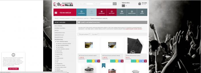

PS: Jenom taková zpětná vazba na váš web. Přehledný, rychlá odezva, nicméně určený nejspíše pouze pro FullHD monitory. Za použití většího rozlišení, než FullHD nastává posun pozadí (viz foto). Určitě to neberte jako nějakou kritiku, pouze oznamuji. :)

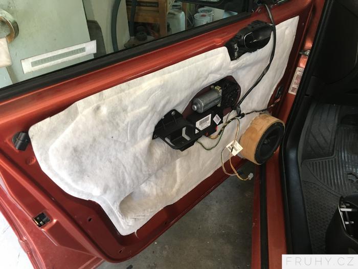

o 22.05.2016, 18:59 | jiriczek
Vytlumeno. :) Zlepšil se zvuk při zavírání dveří, tvrdost dveří celkově a hlavně zvukový projev. Spotřeboval jsem celkem 4 pláty a kousek, takže v nejbližší době se vrhnu na zadní dveře. :)
V průběhu večera postnu fotky.

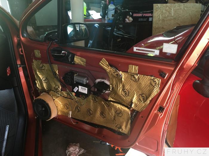

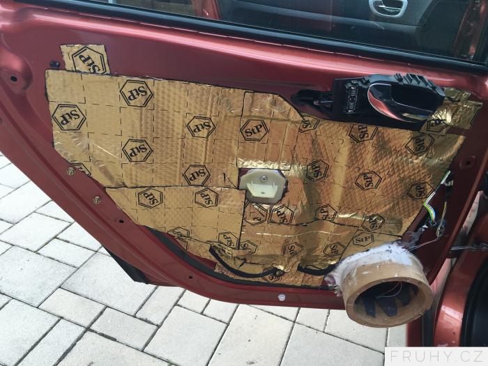

o 28.05.2016, 22:38 | jiriczek
Tlumení šlo pěkně, nakonec jsem spotřeboval celkově 4 pláty a cca 1/2, takže jsem se vrhnul na tlumení zadních dveří.

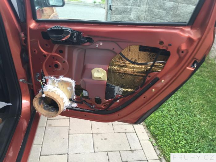

foto k příspěvku  od jiriczek

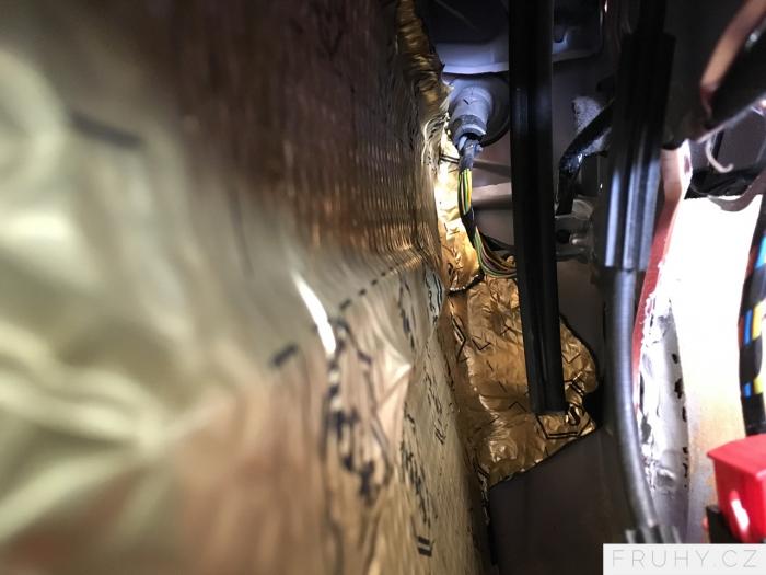

Je to dostatečné to tlumení vnitřního plechu? Vnější mám kompletně celý potažený tlumením, ale vnitřní takto stačí?
o 30.05.2016, 06:19 | Duri168
Ahoj. Vyzerá to dobre. Ak máš foto dverí ako majú rozmiestnené diery na tom vnútornom plechu bez tlmenia, hod ho sem. V prvom rade treba prekryt vsetky mozne diery ktore tam su. A cim spravis ozvucnicu pevnejsiu, tym lepsie. Niektory ludia si daju tu pracu, ze velke diery prekryju plechom, prinituju a nalepia tlmenie.
o 30.05.2016, 07:59 | Seat Power
Ty velký díry si mel nejdříve necim zadelat a az pak tlumení...
o 30.05.2016, 10:40 | jiriczek | Upraveno: 2016-05-30 10:41:40
Díry mám zadělané všechny. Původní foto bohužel nemám, nicméně stejná 307, jako mám já - [ Link ] Díry stejně rozmístěné.
EDIT: Čili u té elektroniky pro stahování oken to nemusím nějak víc tlumit, takhle to stačí?
o 30.05.2016, 17:21 | kiklop32
Chvilku bych musel hledat ale 90% efektu ti udělá prvních 30% materiálu, když se dobře rozmístí.
Části kolem ohybů a ohyby samotné tlumené být nemusí, protože jsou mnohem pevnější než velké rovné plochy.
o 30.05.2016, 17:23 | jiriczek
Tak mám udělat detailnější fotky? Na vnější plech se už nedostanu, ale ten mám potažený celý, takže tam není co pokazit :D
o 30.05.2016, 17:28 | kiklop32
1:50
Youtube video:
projeď si videa, je tam detailně i tlumení dveří

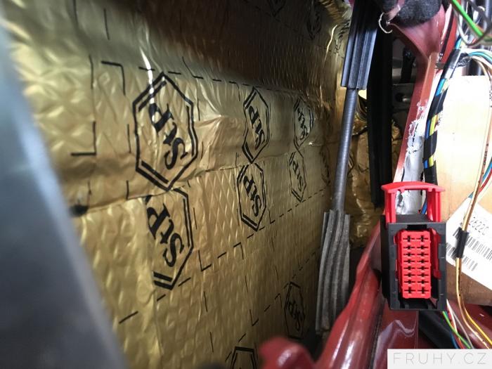

o 03.06.2016, 12:11 | jiriczek
Tak kompletně dotlumený všechny 4 dveře. Zlepšení celýho zvuku je celkem hodně znát. :)
