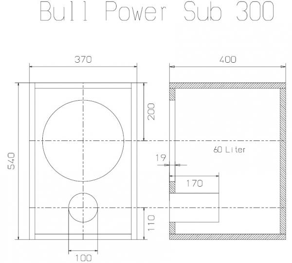

Pomozte pls někdo s výpočtem ten prg sem si stáhnul ale nějak není čas a navic se v tom nevyznám a akorát bych to zmršil... .... a jsem i trochu línej..... ; )
Pokud by měl někdo čas a chuť tak díky moc.......
Prosím uzavřenou a pak i s nátrubkem ; )
Je to tenhle:
Fs/Qts/Vas: 33 Hz/0,52/82 L
Doufám, že je to vše co je potřeba.......

jsem to spočítal :))))
k tomu subu maj magnati jen BR, tak uzavřenku nevim :-(
foto k příspěvku  od Marv
o 14.03.2006, 14:57 | Siggi_z_BA
tych 60L uzavretej sa mu bude pacit Qtc=0,8

Chci spíš tu uzavřenou a chtěl bych se to pokusit vecpat v kufru do bočnice jestli se zadaří a dokážu tam tech 60L nacpat ; )
