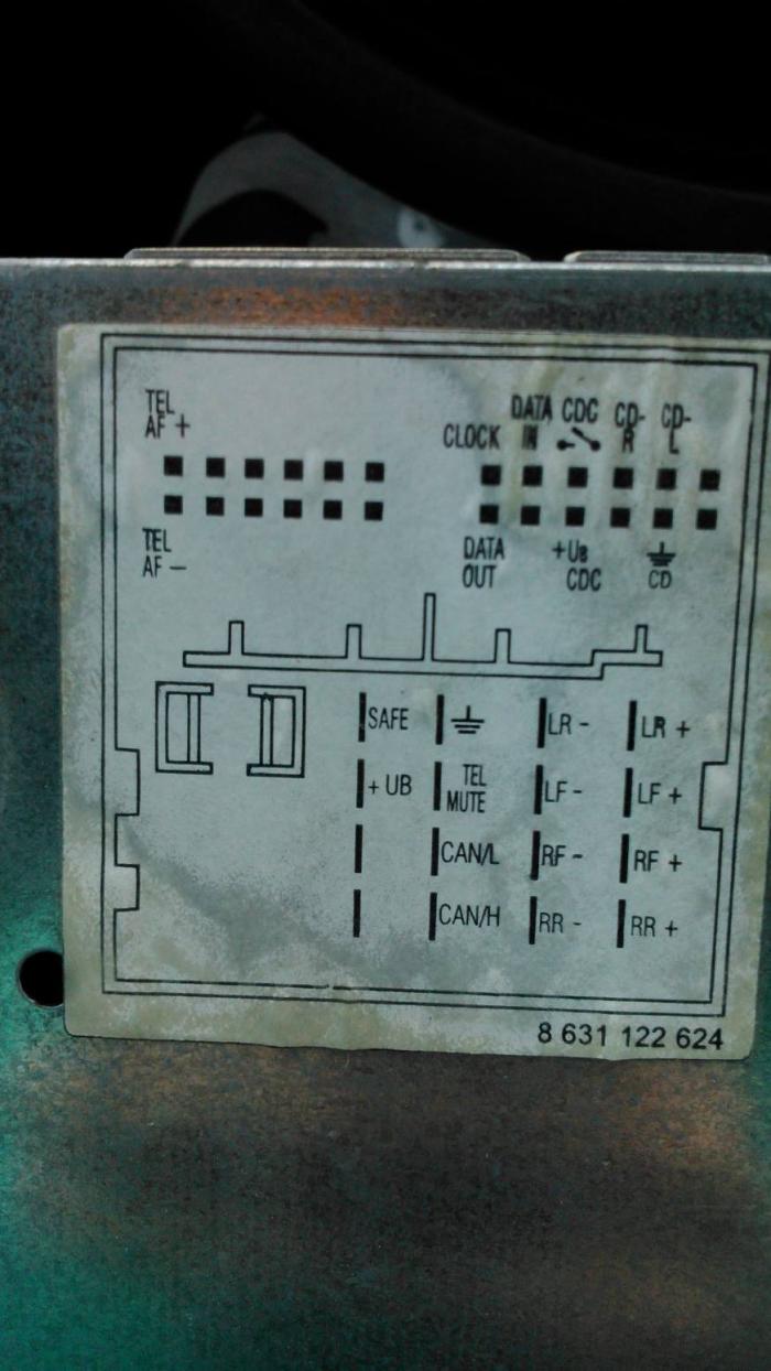

Vedel by niekto povedať či sa dá niektorý z výstupov použiť ako remote out na spínanie procesoru?
foto k příspěvku  od Jardoss
o 26.02.2017, 12:30 | Jardoss
Nikto nič?
