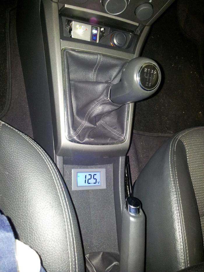

o 13.04.2016, 22:27 | Tomm'y
Mrkni jsem, kupoval jsem ho tam v akci kolem stovky..
foto k příspěvku  od Tomm

o 14.04.2016, 21:54 | Tomm'y
Tak je pravda, že je tam trošku prodleva, když sub pořádně zabasuje a napětí třeba spadne na 13,2V, tak nějakou desetinu sekundy trvá něž se napětí srovná...ovšem na kontrolu napětí to bohatě stačí, ten co mám, má zvlášť napájení a zvlášt měřený okruh, napájím ho přes REM rádia a napětí měřím od konektoru autozapolavače
