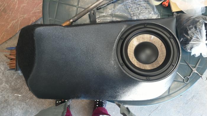

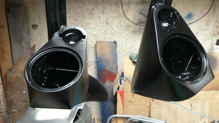

o 15.04.2016, 20:16 | pajeccc
Dnešná roboticka
foto k příspěvku  od pajeccc
o 15.04.2016, 20:18 | pajeccc
Z boku

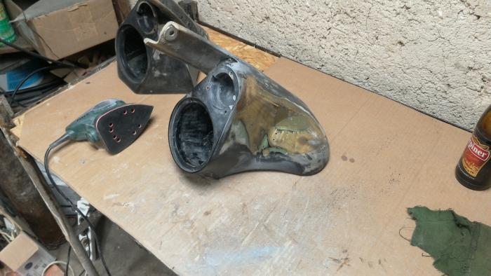

o 15.04.2016, 20:19 | pajeccc
Este pobrusit a final a môžme basovat...

preco nie downfire konfiguraciu? takto stracas aj 6dB na citlivosti
o 22.04.2016, 09:03 | pajeccc
<noclue> Chcel som najprv downfire ale bol by tam problem s vahou a s upevnením, vázi to asi 25Kg a to by bol problem.
o 22.04.2016, 23:24 | noclue
vsak by si to upevnil takisto,
o 26.04.2016, 12:28 | pajeccc
Rozhodol som sa takto a s výsledkom som spokojný, basov mam až až... Na bežné počúvanie uplne postačuje.

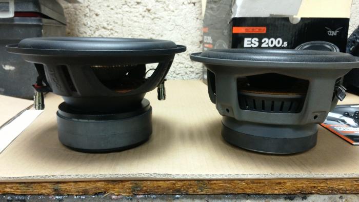

Upravy su v plnom prúde, myslim že zmena subwoofera prinesie pozitivny efekt :)
o 06.02.2017, 09:16 | pajeccc
Aj na pohľad je tam rozdiel. :)

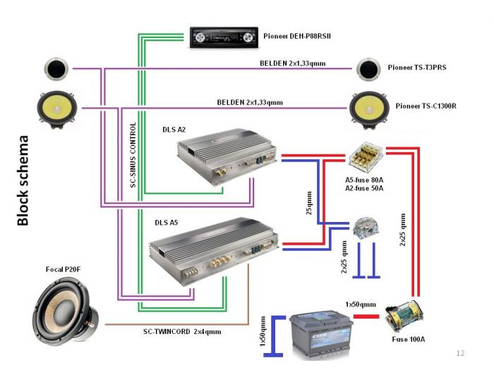

Kreslil som...
o 21.02.2017, 08:36 | pajeccc
o 21.02.2017, 08:37 | pajeccc
o 21.02.2017, 10:07 | Milhauzz
Uprav si schéma, takhle by ti papírově hrál předek fullrange mono :)
o 21.02.2017, 11:01 | pajeccc
Ano, doplnim tam poznamku že to je P+L kanal jedna čiarka
o 21.02.2017, 11:14 | Milhauzz
L+R, HI, MIDrange = 4 :)
o 22.02.2017, 10:21 | pajeccc | Upraveno: 2017-02-22 10:22:25
Teraz je to fajn, diky Milhauzz

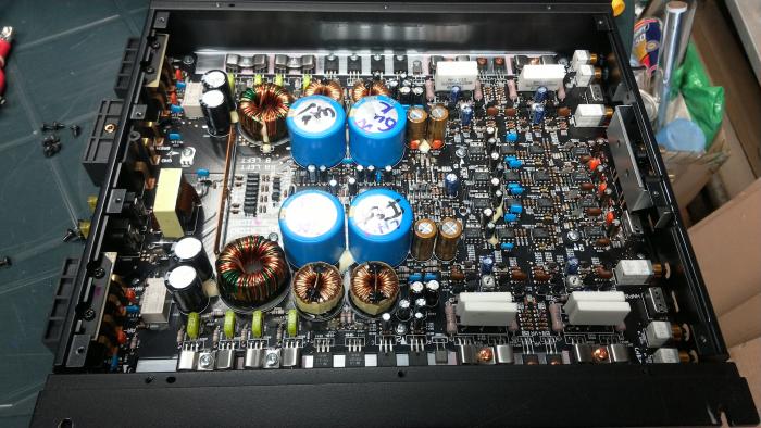

o 10.05.2017, 17:37 | pajeccc

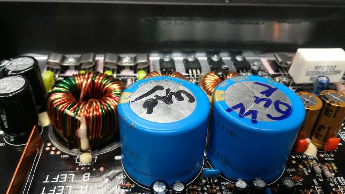

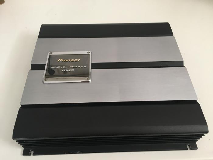

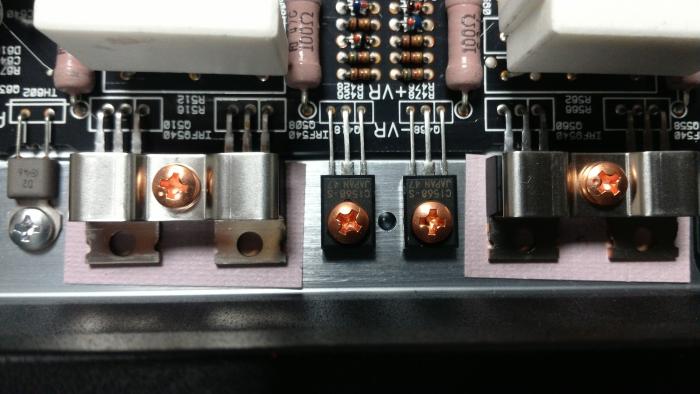

Takže čo sa týka zvuku je to lepšie ako DLS. Trošku chladnejší zvuk (dalo sa to očakávať), ale lepšia muzikalita a čistota. U mňa asi to najlepšie čo som mohol zohnať. Je to nejaký JAPAN/USA hybrid ale čo som letmo pozeral na črevá tak filtračné kondenzátory 12600uF (na jednu zdrojovú časť) je pomerne slušná hodnota.
o 10.05.2017, 17:39 | pajeccc

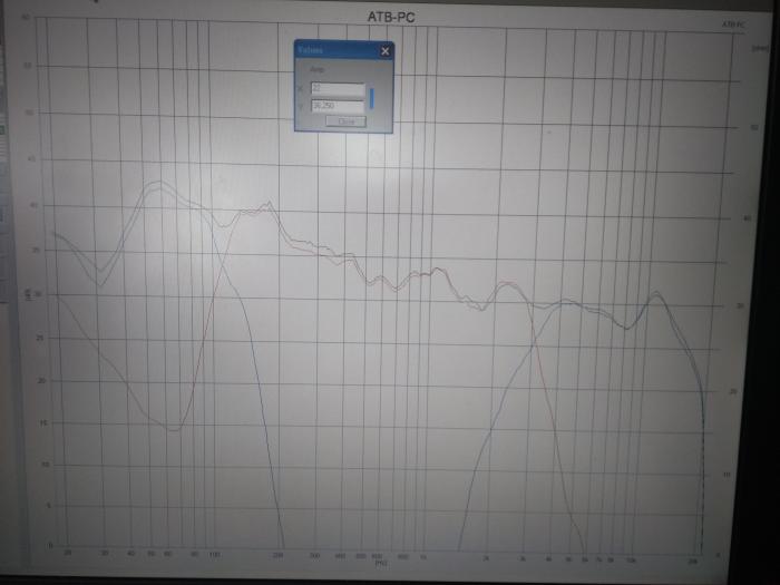

o 20.02.2018, 14:54 | pajeccc
Zdravím Vás,
takže po dlhej odmlke som sa nakoniec odhodlal ísť nakalibrovať môj projekt.

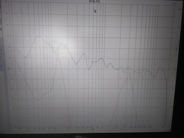

Na EMMA sútažiach som sa zoznámil s Martinom Stangl-om z Rakúska. Pôsobí ako rozhodca, má vlastnú firmu a dačo o tom Auto Hifi vie...
Meranie pozostávalo s nastavení časoviek cez merací mikrofón a soft, dalej nasledovala ekvalizácia tiež cez mikrofón a soft.
Výsledok je neporovnatelný :) Hrá to akoby to bol nový systém...
Pripájam fotky z merania P+L
U vidíme čo povie finále :)
Pravá strana
o 21.02.2018, 16:12 | sonyk02
V čem je to měřené (software) ?
o 23.02.2018, 15:29 | pajeccc
Software sa nazýva ATB-PC,
ale skor ide o to ako merať... Know, How...
