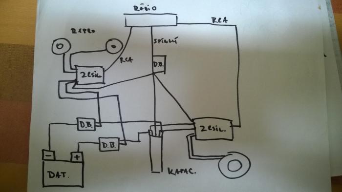

Ahoj,
předem píši, že jsem amatér a chci si zkusit zapojení sám. Zapojil jsem reproduktory na zesilovač + kapacitor se zesilovačem na subwoofer. (viz obr.) omlouvám se za malůvku nejsem expert :-)) Problém, mám v tom, že pokud je zapojení spínací kabel na zesilovači k reproduktorům, vše mi přestane fungovat... Pokud ho odpojím sepne se kapacitor zesilovač na subw a subw hraje. Kabeli jsou všechny nové nemělo by být nikde nic skříplé nebo tak. Máte někdo nápad co s tím co zkusit? Už nevim :-(

takze jestli dobre ctu: zesilovac ti nehraje nikdy. nikdy nesepne? maly napeti remote? a zkousel jsi odpojit z d.b. remote na kapik a zesilovac pro sub? jestli ti sepne? a zahraje predek?

Máš dobře zapojený kabely na zesíku pro kompa?

Zkus jenom na zkoušku u toho zesilovače pro repro, propojit napájecí plus s remote, jestli se zesik rozsvítí a bude hrát, jestli ne, je něco špatne se zesilovačem.

Zesík na subwoofer hraje pokud se odpojí spínací kabel od zesíku na reproduktory. Pokud ten spínací kabel ale zapnu, kapacitor, zesík na subwoofer přestane fungovat. (kabely jsou zapojeny dobře)

Ked odpojis zos na sub, hraje zos na kompa?
