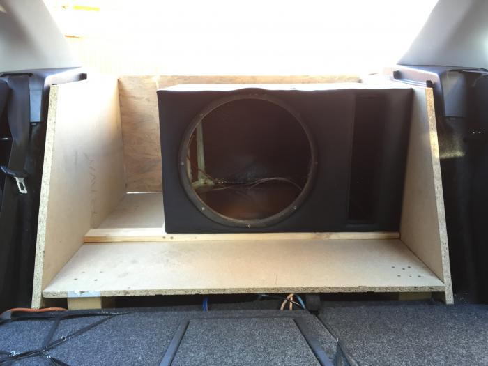

Zdravím vás Poradil by někdo s Ozvučnici ? Pořad se mi nezdá že zahrál tak jak by měl . :-( jestli měl někdo tento sw a stavěl Bedno jestli by hodil foto a rozměry děkuji za odpověď
foto k příspěvku  od 6.4.87
o 29.03.2016, 06:19 | TommyDS
nepises aky je tam sub... a cim ho pohanas? aky je zvysok zostavy? aku mas kabelaz?
o 29.03.2016, 06:53 | 6.4.87
jeeeejda :D promin na to jsem uplně zapoměl . Je osazen hifonicsem olm 2415 a zes je hifonics goliath 5000d kabelaž je natažena 50qmm odzkoušene na 2x baterie hawker hx300 a radiu pioneer avh-x7700bt. Baterky byly jen na zkoušku pujčene na ty ted čekam v pruběhu příštiho tydne by měly dorazit moje . diky
o 29.03.2016, 09:29 | noclue | Upraveno: 2016-03-29 09:30:16
Par vseobecnych pravidiel
Menic otocit dozadu, mech hra proti 5 dveram, pridas si troska na citluvosti
Ak to je 15" tak musi byt bedna ovela viac vystuzena ako na 8" Priecky!!!!
Bednu okrem uzavretej treba doladit v aute, takto ti moze niekto napisat objem na 15" z brucha 100 litrov ale Port musis doladit podla akustiky auta.
Port tiez smerom dozadu.
