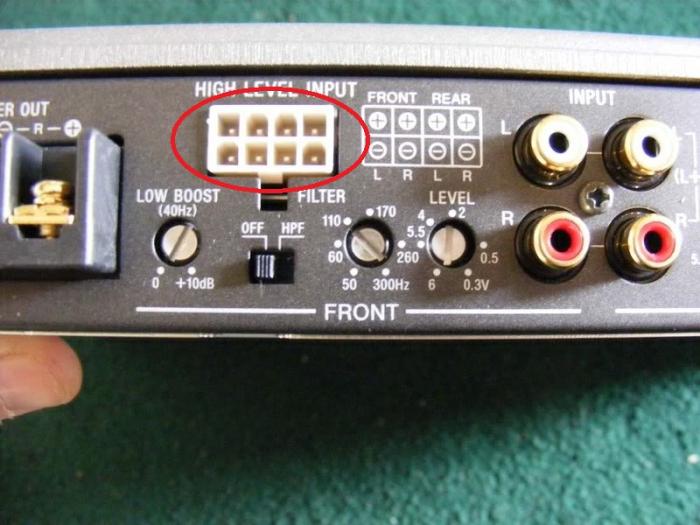

jedna moznost je, ze pouzijes High/Low adapter, napr. [ Link ] (je ich viac druhov, treba si vybrat) alebo potom tymto HIGH LEVEL vstupom uz moze byt vybaveny aj zosilovac, ktory bude pohanat subwoofer. Potom ten prevodnik, resp. HIGH vstup na zosilovaci paralelne napojis na povodnu kabelaz ku reproduktorom, ktore hraju aj najnizsie frekvencie. Na zosiku samozrejme nastavis LPF(spodnu priepust) asi na 80-100Hz, aby si do subwoofera zbytocne nepustal vyssie frekvencie
Na fotke nizsie je priklad vysokourovnoveho vstupu na zosiku
