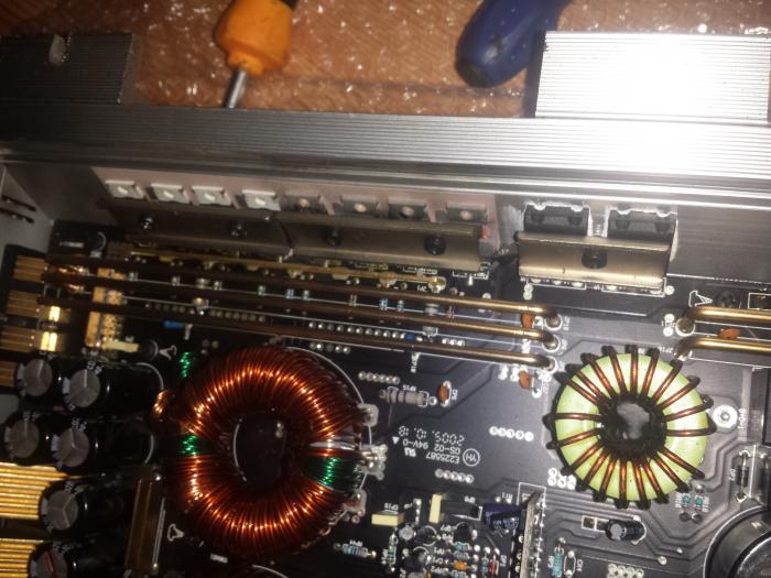

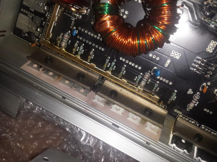

Dnes sem koupil tento zesilovač trochu sem mu naložil uvnitř cvaklo kouř a hral uplně nečište hrozne zkresleni a pak už umřel uplně.Na kolik vychazi takova oprava par oprav asi už za sebou ma na spodku jsou webowky autohifiservis.cz/

o 24.03.2016, 20:36 | zdeno7311
foto k příspěvku  od zdeno7311
o 24.03.2016, 20:58 | zdeno7311
o 24.03.2016, 23:23 | pepe689
Cvaklo mas adekvatni napajeni a adekvatni baterku jen dotaz vetsinou proto to hori a pak muze byt i prebuzeni...normalni jev musis psat konkrétněji

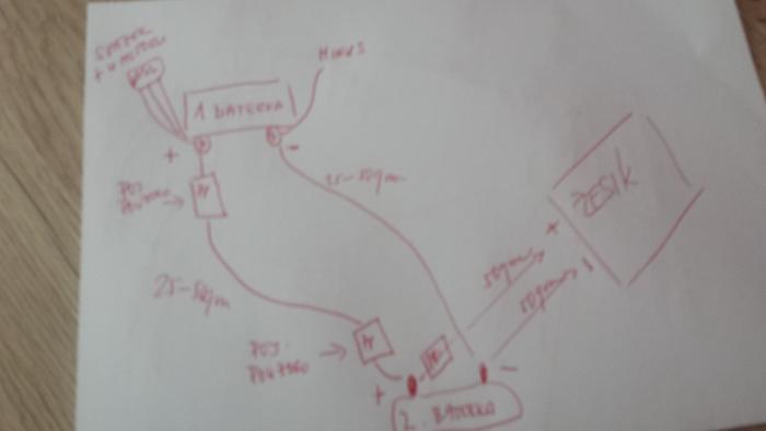

Ráno vyfotim teď sem v práci baterku mám Bosch 45ah 500A plus vzadu u zesaku 92ah Varta blue850A

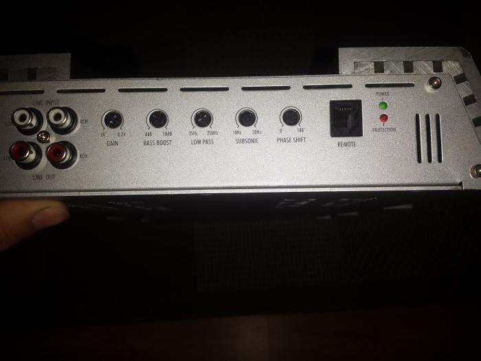

Setup při kterém vyhasnul

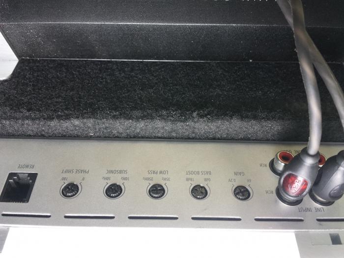

o 25.03.2016, 09:42 | zdeno7311

SPXL 12 baterky jsou dvě rozepsane vyše kabel zealum 53mm od baterky do zesaku +-25cm 25mm

a pepe mezi predni a zadni baterkou + kostra je 53qmm potom distribučni blok kousek od zesaku ve kterem je 25qmm dlouhej cca 25cm to same kostra akorat že na kostu mam udelanou svorku na šroub v kastli
o 25.03.2016, 10:32 | pepe689
Tak to je spatne!!!

ano takhle to mam akorat s tim že nemam samostatně minus taženy od předu ale v motoraku co se tyče dobijeni kostry mam vsechno 20MM natažene

kostra normalne vedie ako 4awg, viac nie.
teda 0awg na pluse je fajn, ale minus mas len 4awg(21-25mm2)
ale principialne by to pri silnej baterke vzadu malo stacit,
pozri zadnu baterku, ci nie je hin.
zaujimave by bolo zmerat pokles napatia na zosiku pri zatazi.
a z obrazku to vyzera na gain na maximum, coz tiez nie je zdrave

Noclue:
Gain na maximum mám regulují sub jen na rádiu (Kenwood bt61u) rozsah - 15 až +15 v dobu kdy zesak blafnul bylo na rádiu - 6 tzn ze jel v podstatě výkonnostně na cca 30% volume na rádiu taky nebylo vyhulene.

gain na max není dobře. max 3/4 a je jedno na kolik máš basy na radiu. když je na max tak je tam velké zkreslení

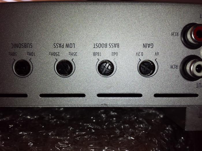

(Foto setup je ok ?)
Zesilovač opraven kabely posilněny ale furt mam strach to pustit vic.
Aktualně zapojeno na jeden kanal napěti se ve vyšich hlasitostech drži kolem 11,6V (hodnota z pojistkoveho pouzdra).
Zkoušel sem to i v mustku ale tam se mi to vubec nezdalo(hlasitost radia cca 18/35 pri hlubšim basu ten bas proste nazahral jako kdybych vypl zesilovač.
Když se minule spalil udělalo to myslim to same bas, vypl se,najednou se rozehral,zkresleni, a pak kouř.
