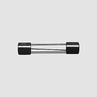

o 15.02.2016, 17:46 | jz33 | Upraveno: 2016-02-15 17:47:12
:-) jedná se o trubičkovou pojistku?
Možná by pro příště stačilo projet to WDčkem nebo jiným podobným přípravkem na odmaštění spojů. Jen to hned nezapojovat a nechat řádně vyschnout.
foto k příspěvku  od jz33
o 15.02.2016, 22:29 | Nedi
právě že ne. Je celokovová a má plastovou "úchytku" uprostřed na zandávání a vyndávání , ale díky za typ s odmaštěním.
