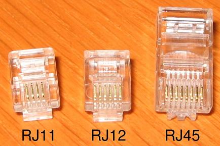

o 08.02.2016, 18:43 | sonyk02
RJ11 a RJ12 jsou fyzicky ty samé konektory, jen je rozdíl v počtu zapojených pinu, RJ11 má 4piny, RJ12 má 6pinů.
foto k příspěvku  od sonyk02
o 08.02.2016, 20:09 | Fonfy
preto mu to s rj11 nepojde
