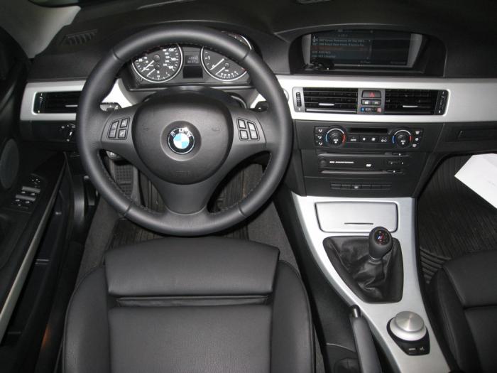

Dobry den,
chcel by som sa opytat ci uz mal niekto docinenie s vymenou fabrickeho radia, co vsetko ku tomu treba a na co si dat pozor.
Repraky sa budu menit tiez no znami nechce kupovat nove repro a ostali mu 16ky. Najprv som chcel robit kickboardy no ocividne sa daju napchat 16ky pod sedacku- jedna sa o phase pb six.
Dakujem za info.
foto k příspěvku  od db-marek
o 31.01.2016, 13:01 | db-marek
este neviem ci je to prestne tento model radia, no je bez dispaya.
Popripade nejake skusenosti s hi-low prevodnikom na fabricke radio?

Napiš jakej máš ty v autě systém jestli verzi Profesional nebo Bussines? v případě Bussines se dá do volného prostoru pod ovládáním klimatizace namontovat 1DIN rádio, pokud máš Profesional tak tam prostě jiný rádio nikam do palubovky nedáš! a je potřeba pro případné zapojení zesilovače použít Hi-Low adaptér na výstup z rádia, případně jaký je ještě originál verze audia v autě, pač vyšší stupen audio výbavy má svůj externí zesilovač v kufru..
