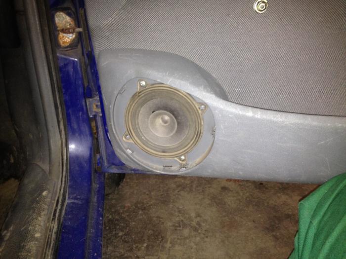

Klasika origo repro

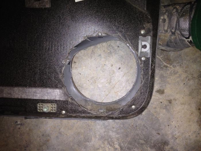

o 20.01.2016, 21:11 | Toxxx

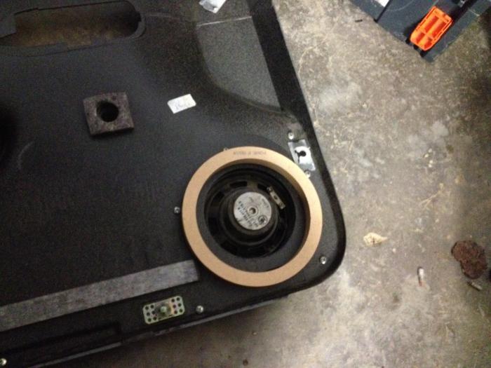

Namaľovať a preč aj s reprom lebo sa mi ho nechcelo odšroubovať :)
foto k příspěvku  od Toxxx

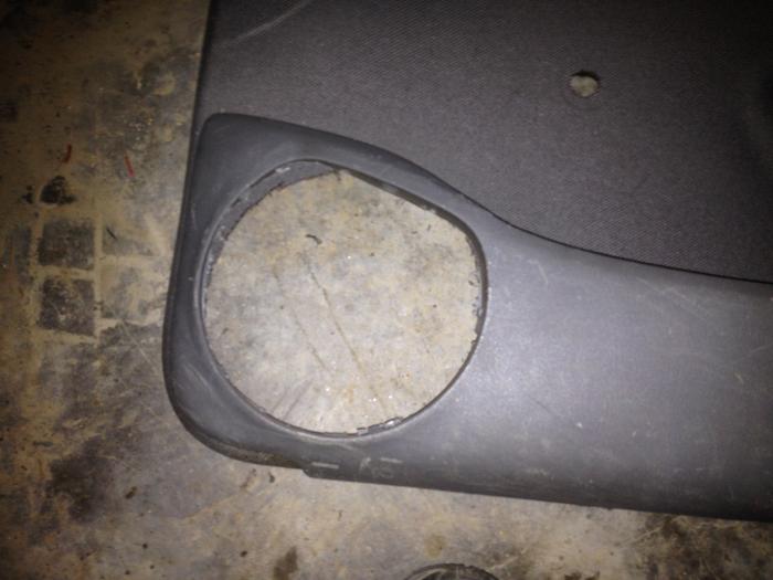

o 20.01.2016, 21:12 | Toxxx
Vyrezané

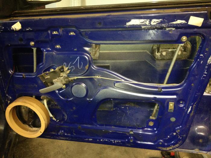

o 20.01.2016, 21:13 | Toxxx

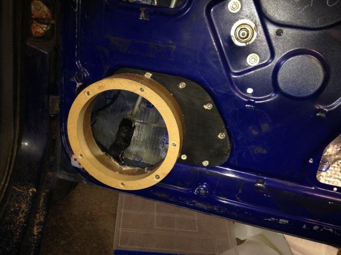

Nahádzať podložky. Vošlo sa mi úplne v pohode 45mm.
o 20.01.2016, 21:16 | Toxxx
Aby kruh držal po celom obvode tak som ho podložil 1cm prekližkou a prilepil + šrouby.

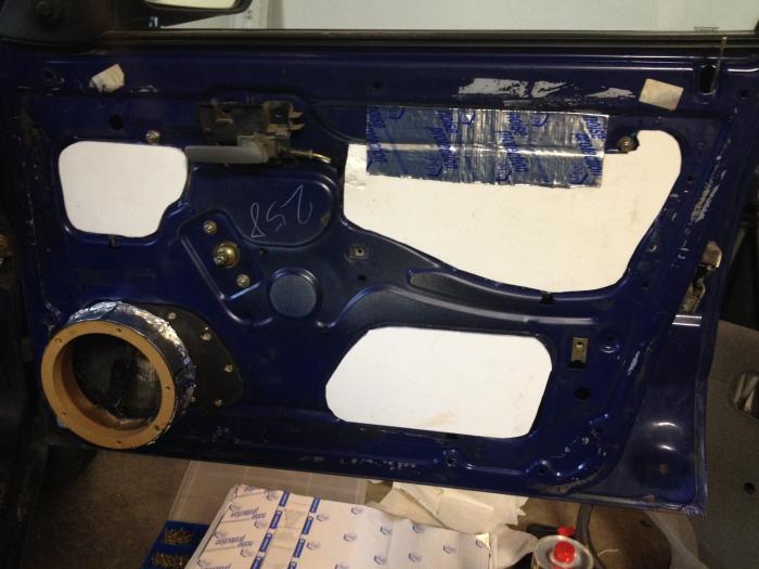

Za reprom som flexou vyrezal všetko čo prekážalo.

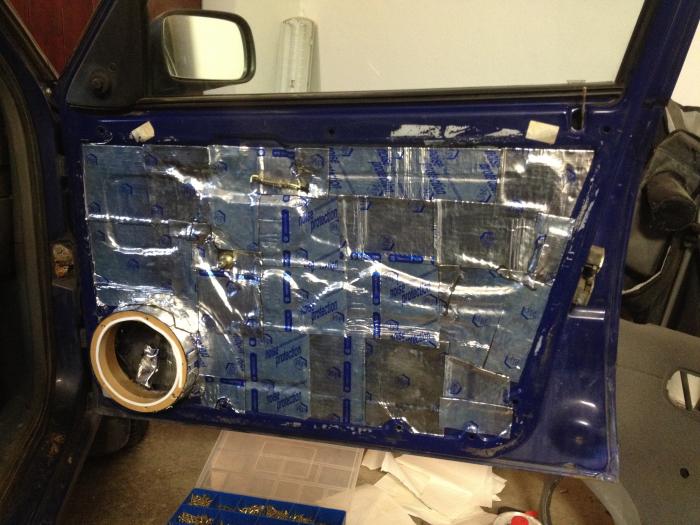

o 20.01.2016, 21:17 | Toxxx
Vytlmený vonkajší plech.
o 20.01.2016, 21:18 | Toxxx

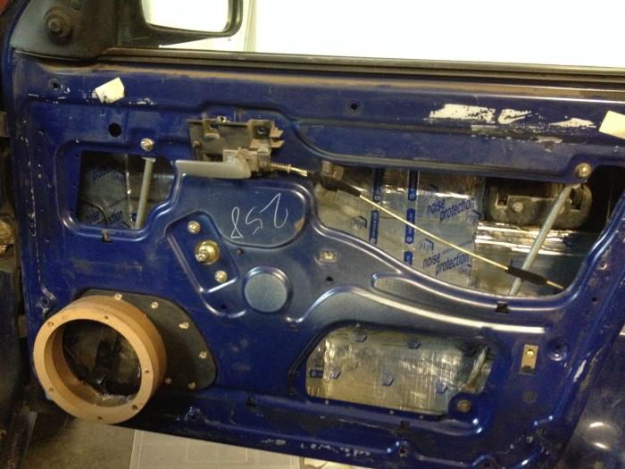

Diery som uzavrel 4mm plastom ktorý sa používa na reklamne tabuľe. Názov si opať nepamatám ;)
o 20.01.2016, 21:19 | Toxxx
Celé pretlemené

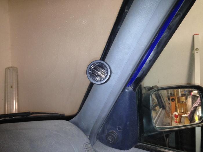

o 20.01.2016, 21:21 | Toxxx

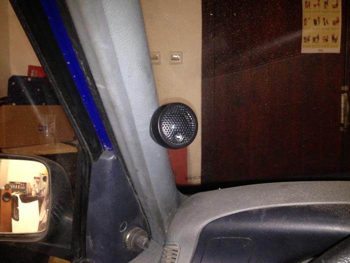

Výšky som iba našrouboval do výšky uší na A stĺpiky a každa je smerovaná na mňa.

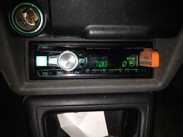

A finále HU :)
