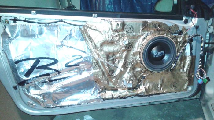

Chtel bych se zaptat jakym zpusobem by sla vylepsit instalace 20 cm stredobasu ktery poustim do 200hz a behjai na Alpine 3544 cca 160w rms na kanal.
Zatim dvere vytlumene STP 2,4 oba plechy,tot vse.
Problem je ten,ze bas neni pevny,rekl bych ze dost dozniva.
Auto to je Ford cougar,tzn. velke dvere.Napadlo me vyzkouset zmenseni objemu dveri.Otazka zni jak a cim?

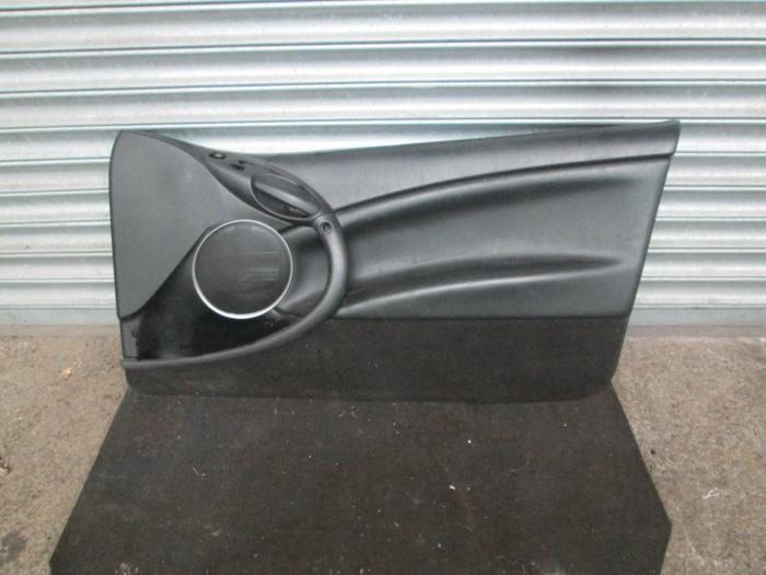

Dalsi vec je,ze nemam prorizly tapec,cemuz bych se chtel vyhnout,laminovani tez.Ptam se tedy jak velky vliv muze mit na zvuk tapec.Mezi tapecem a reprem urcite nejaky prostor je,tzn ze asi bude trochu hrat do dveri.Da se tomu nejak zamezit?
