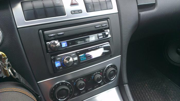

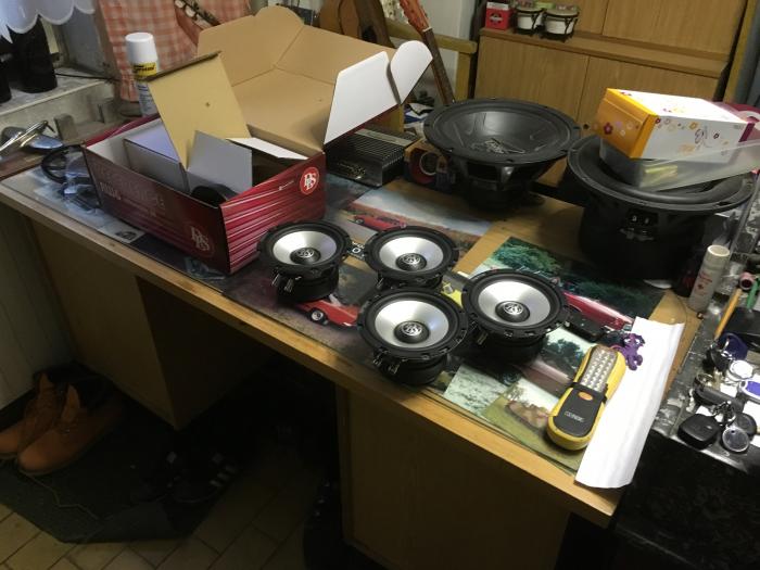

Takže z důvodu hýčkání mého sluchu a zbrojení na další sezonu soutěží především EMMY jsem provedl doufám už finální upgrade mého povozu :)
Instalace je tedy složena z těchto komponent
HU+PRoc:
Alpine Iva D800r+ PXAH800+rux
Repro

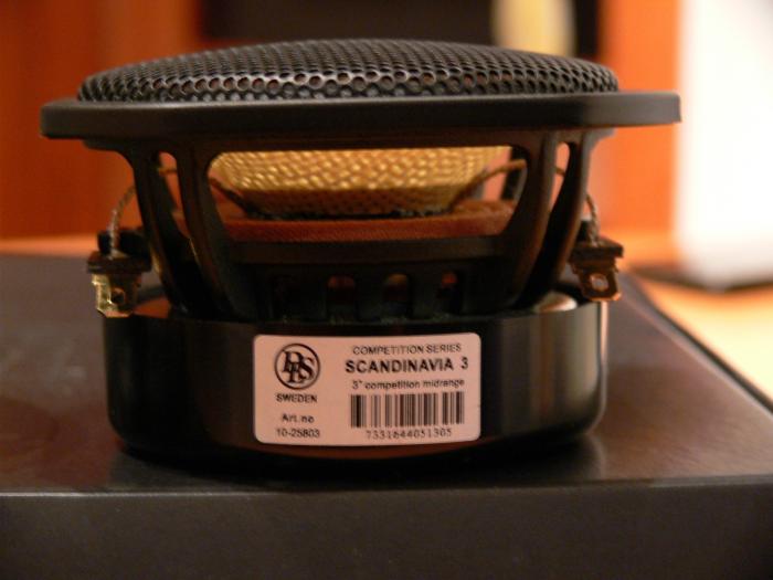

Výšky:DLS Scandinavia 1
Středy DLS Scandinavia 3
Středobasy:2x DLS Scandinavia 165 grade wofer
SW: DLS Iridium 12
Zesilovače:

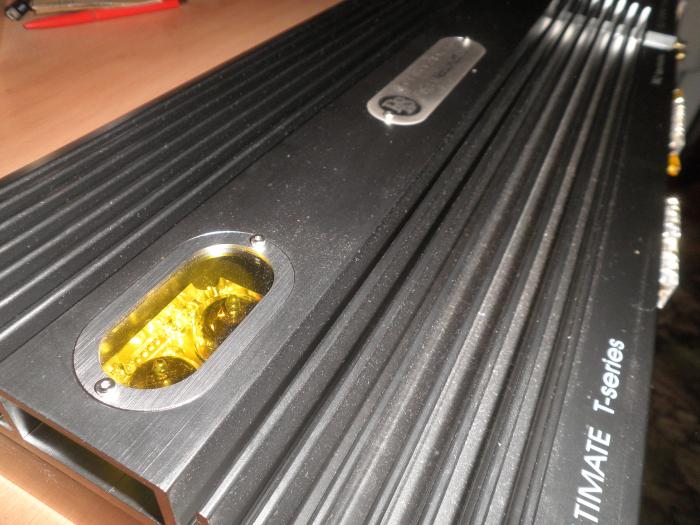

3xDLS Ultimate TA2
Dls Ultimate A6
Foto instalace budu průběžně přidávat. Ale více méně se předělávání bude týkat jen kufru a dveří.
Tak snad se bude líbit a už teď se těším na pokec a srazy,které na nás následující rok čekají a snad pár aut mezi naše řady přibude :)

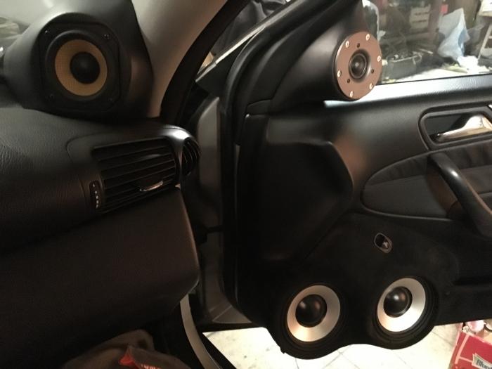

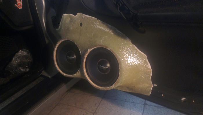

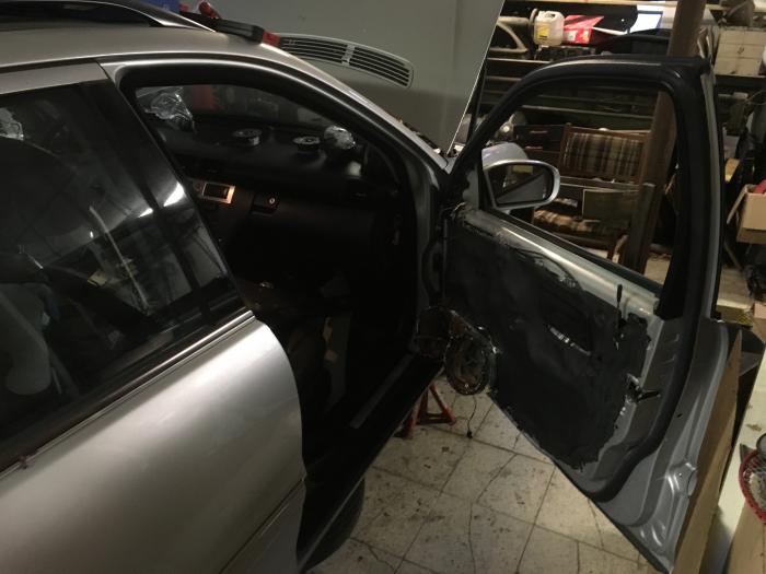

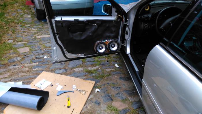

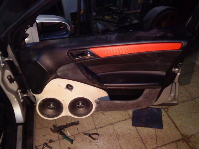

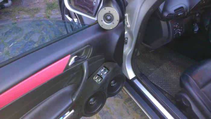

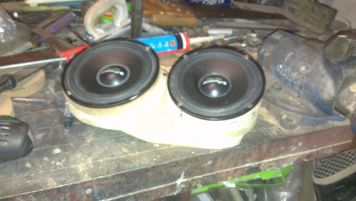

Tady nějaké staré fotky co jsme vyhrabal z prvního předělávání dveří :)
foto k příspěvku  od Lokal11
o 12.12.2015, 14:17 | Lokal11
o 12.12.2015, 14:18 | Lokal11

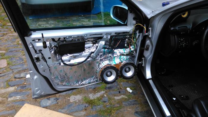

o 12.12.2015, 14:20 | Lokal11

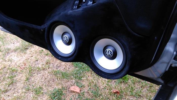

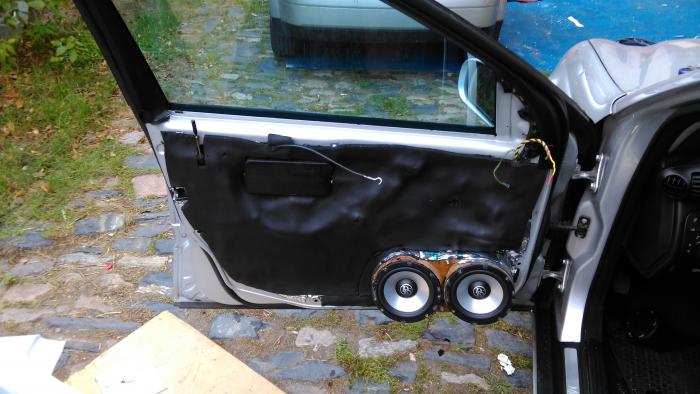

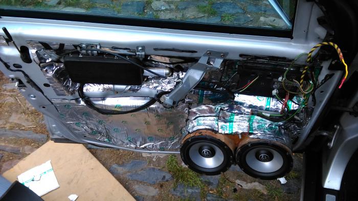

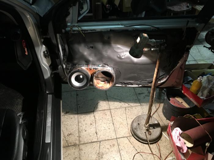

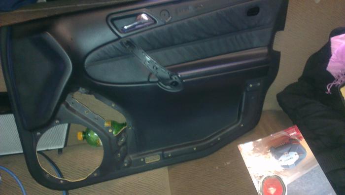

Přetlumení po změně repro na DLS RW6 Které dveře rozkládaly :)
o 12.12.2015, 14:21 | Lokal11
Po tomto tlumení veškeré nežádoucí ruchy odstraněny :)

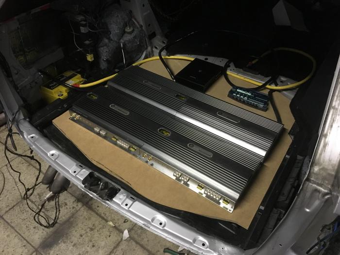

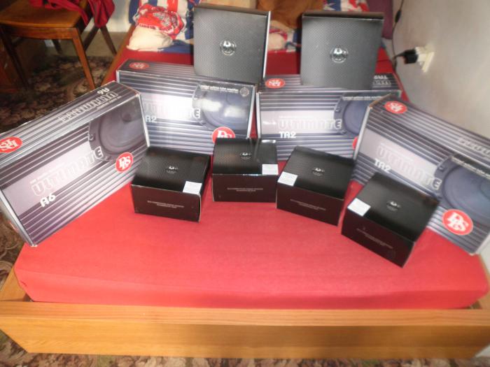

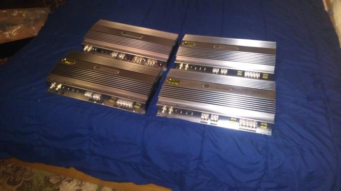

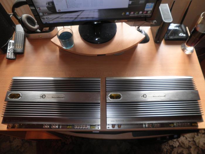

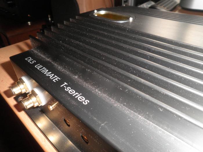

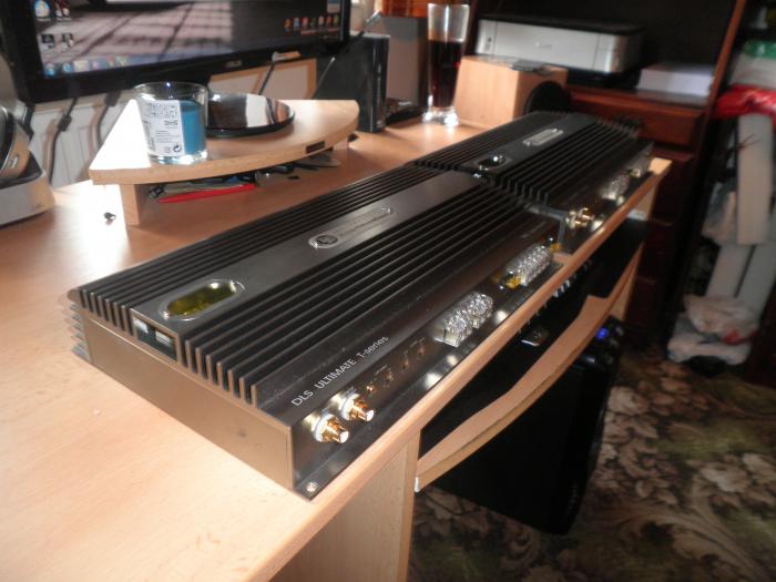

A ještě jedno foto všech zesáků pohromadě další fotky instalace doházím jen co bude hotovo :)
o 12.12.2015, 14:24 | Lokal11

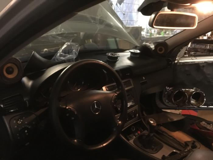

Tak po dlouhé odmlce pokračuje instalace i když pomalu tak přece. Není ještě zcela hotovo ale jelikož soutěž tenhle rok nebude tak není kam spěchat. Prozatím hodím foto tak jak to je.
o 01.06.2016, 11:44 | Lokal11

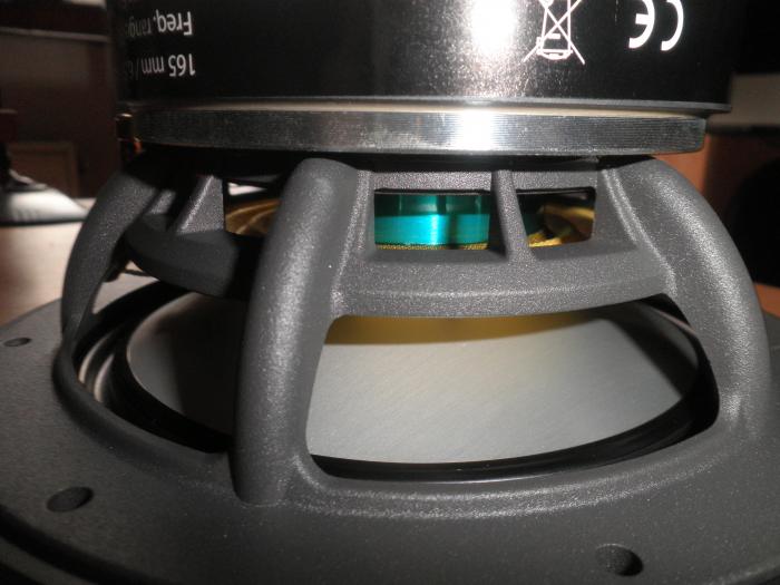

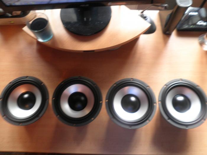

První v plánu byla výměna reproduktorů DLS RW6 za Dls Scandinavia 165 Grade Bass
o 01.06.2016, 11:45 | Lokal11
o 01.06.2016, 11:46 | Lokal11

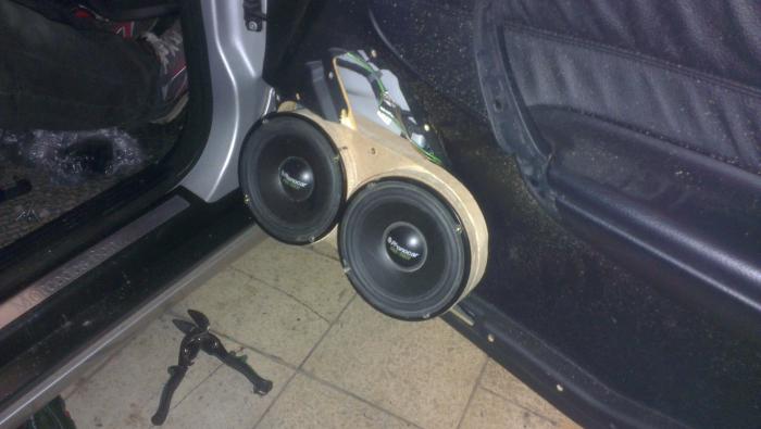

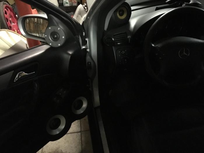

o 01.06.2016, 11:48 | Lokal11
Po demontáži přišlo na řadu zkoušení.Byla potřeba malá úprava ale jsou tam :)
o 01.06.2016, 11:49 | Lokal11
o 01.06.2016, 11:50 | Lokal11

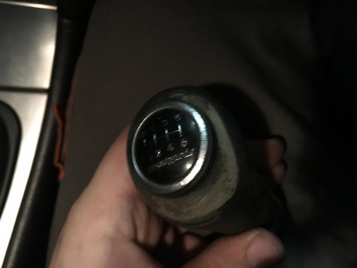

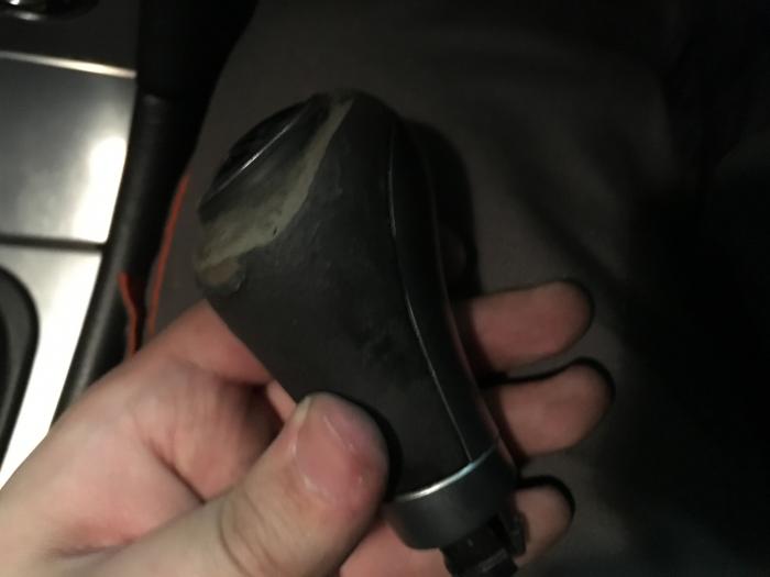

o 01.06.2016, 11:52 | Lokal11

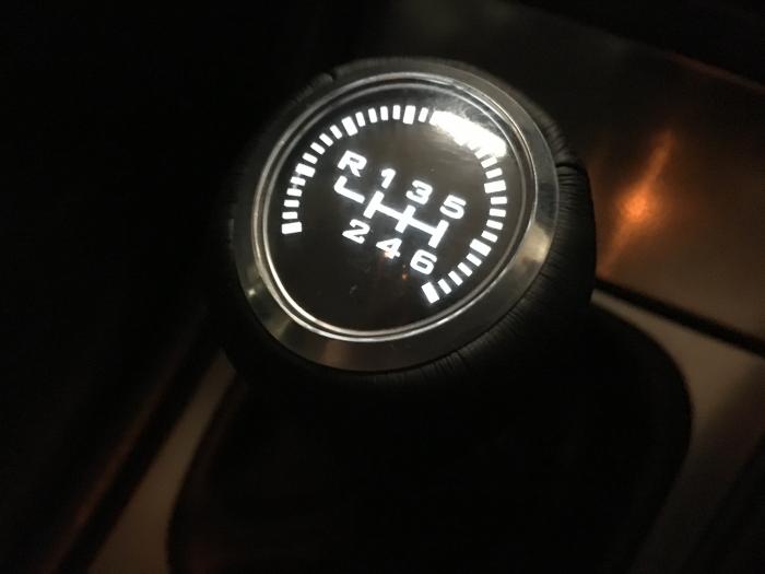

Výměna řadicí páky která byla už dost opotřebovaná za podsvětlenou. Bohužel mi firma nechtěla udělat s logem DLS ale i tak vypadá hezky

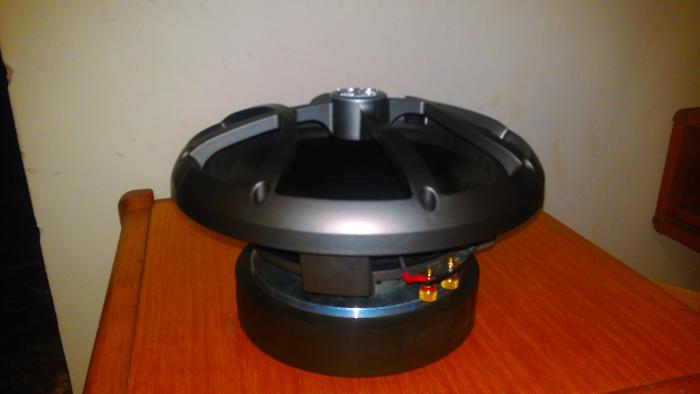

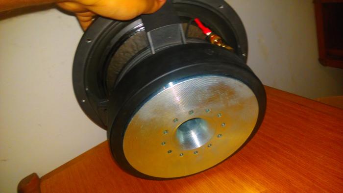

o 01.06.2016, 11:55 | Lokal11

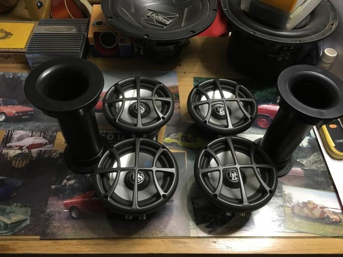

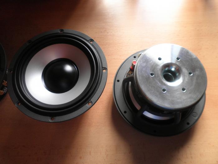

z5 k instalaci. Co s rw6kami Byla by škoda se jich zbavit
o 01.06.2016, 12:10 | Lokal11

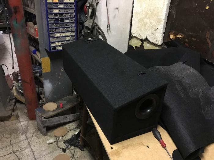

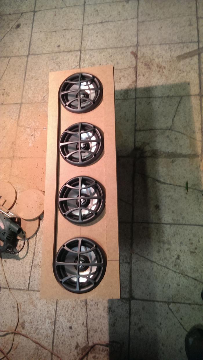

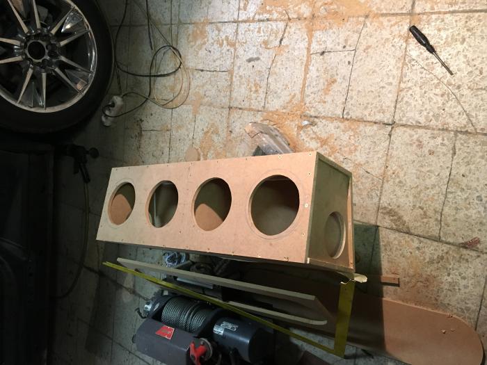

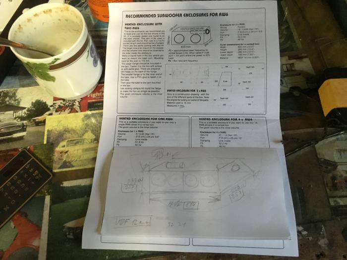

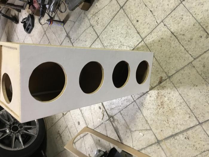

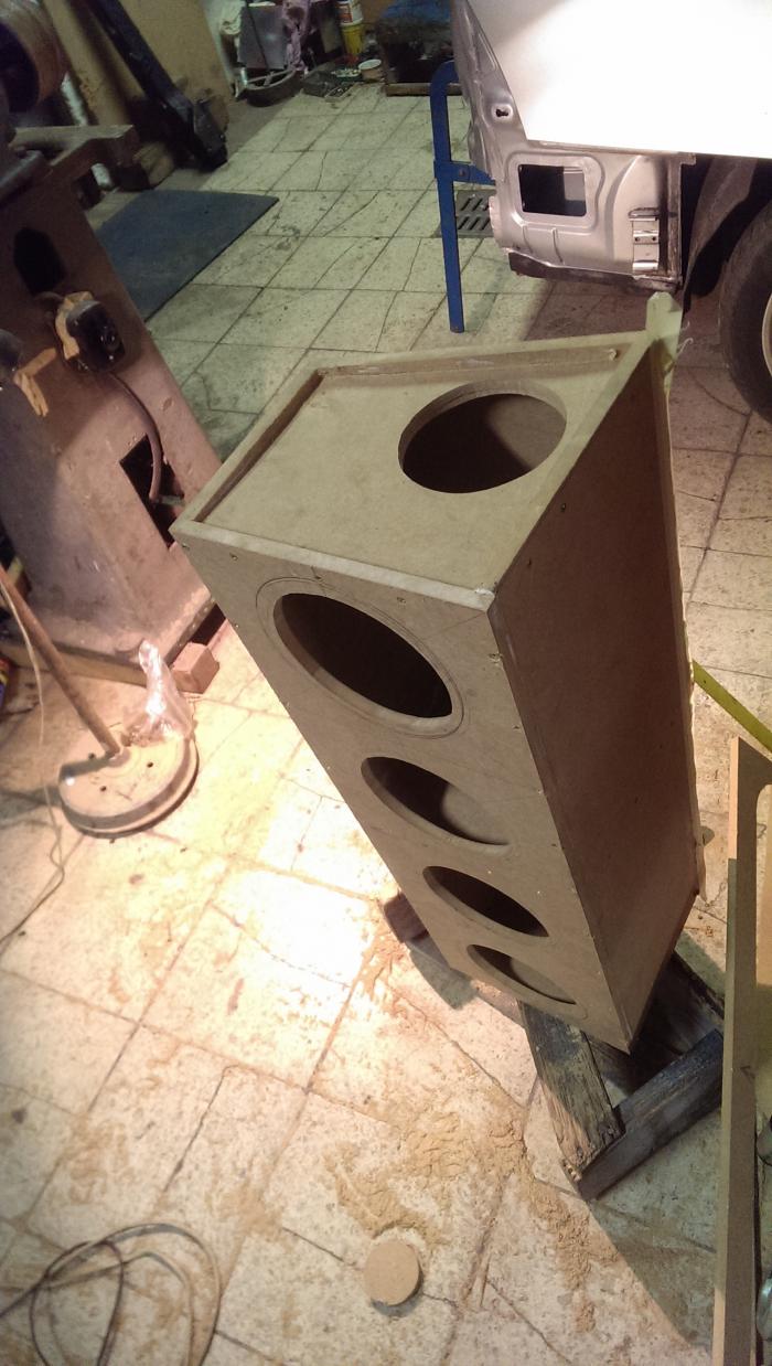

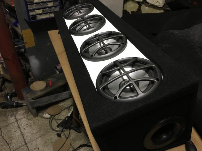

A proto jsme se s Pepou rozhodli udělat instalaci trošku zajímavou a místo sw dáme rwčka :)
bedna přesně dle manuálu
o 01.06.2016, 12:11 | Lokal11

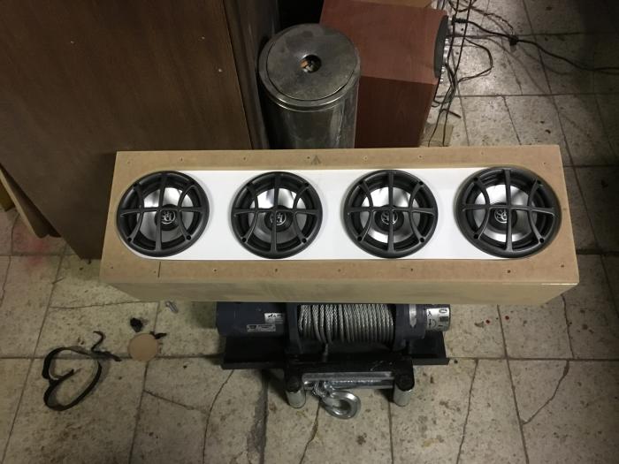

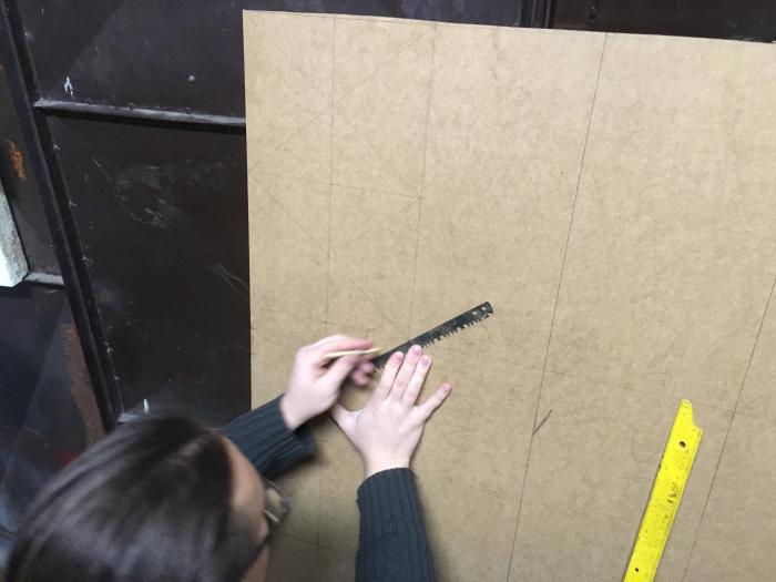

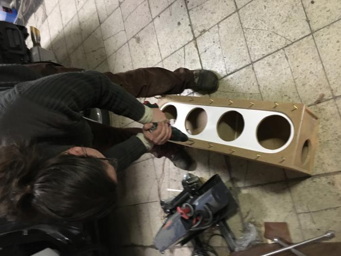

rýsování mohlo začít :)
o 01.06.2016, 12:12 | Lokal11
Bez profi pravítek by to nebylo tak jednoduché :)
o 01.06.2016, 12:13 | Lokal11
o 01.06.2016, 12:14 | Lokal11
zkoušení proběhlo v pořádku :)
o 01.06.2016, 12:15 | Lokal11

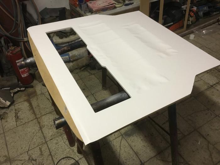

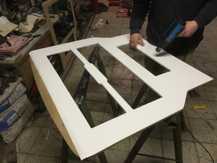

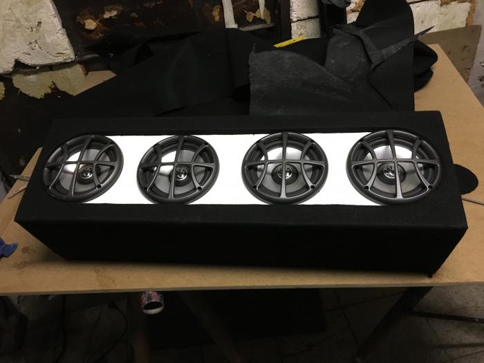

přišlo na řadu potáhnutí přední strany bílou koženkou
o 01.06.2016, 12:16 | Lokal11
o 01.06.2016, 12:17 | Lokal11

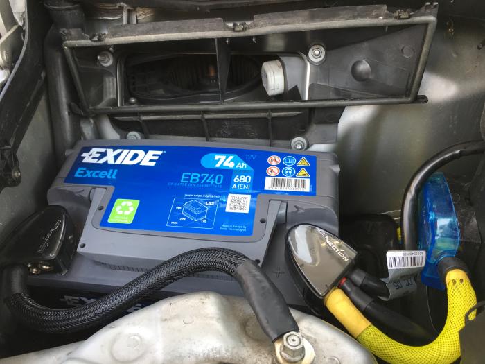

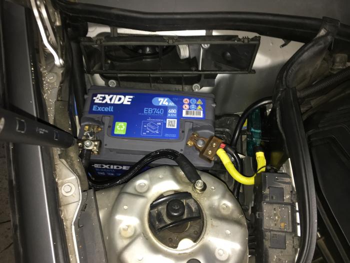

Další na řadě byla výměna staré baterie Banner za novou exide a úprava kabelů do opletu.

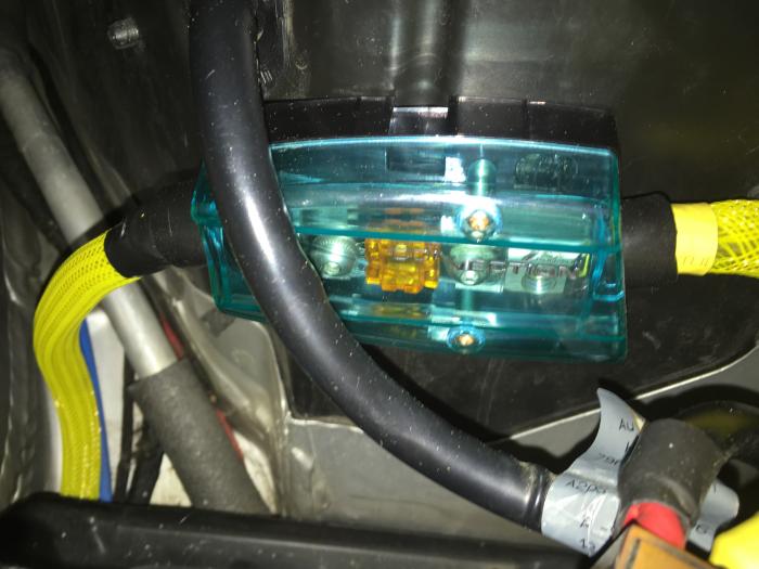

o 01.06.2016, 12:22 | Lokal11
oproti staré instalaci bylo vyměněno i pojistkové pouzdro
o 01.06.2016, 12:25 | Lokal11

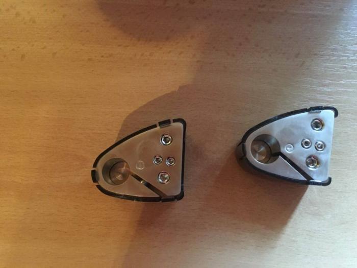

Nakonec se mi po půl roce podařilo sehnat i bateriové svorky :)
o 01.06.2016, 12:26 | Lokal11

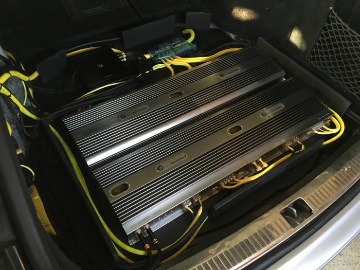

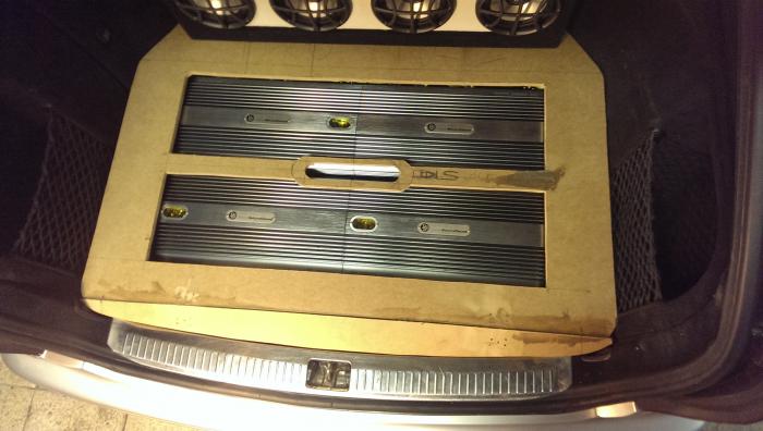

rozmístění těchto macků bylo opravdu těžké. Kufr cčka není na takové kousky.. Proto bylo uděláno pár kompromisů a úprav aby se tam vešli i s potřebnou instalací káblů a procesoru.
o 01.06.2016, 12:30 | Lokal11

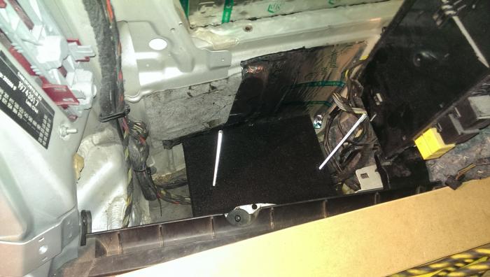

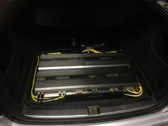

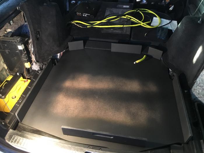

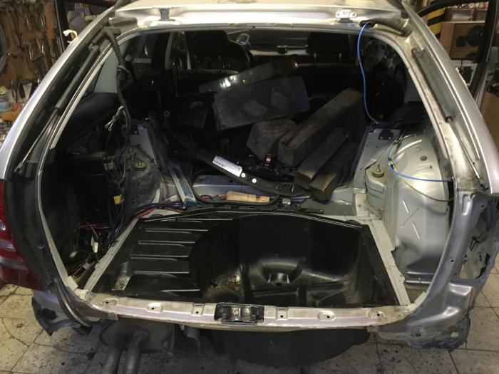

Kufr po bouračce vyrovnán a dno nalepeno a může se začit :)
o 01.06.2016, 12:31 | Lokal11
místo využito opravdu na celý kufr

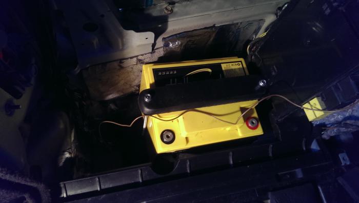

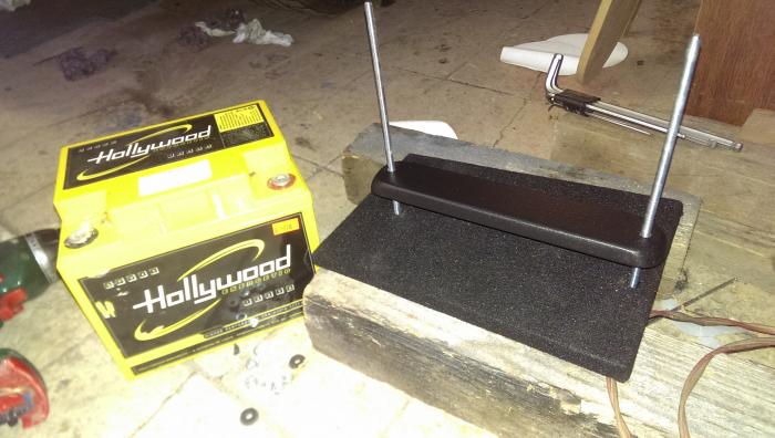

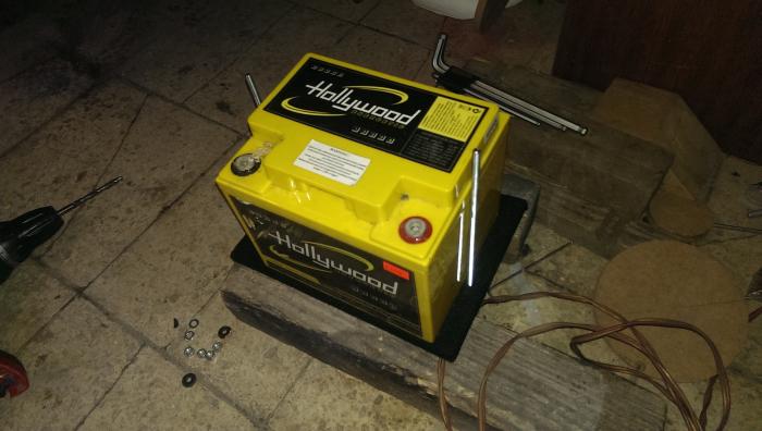

Pepíno vymyslel přichycení baterie
o 01.06.2016, 12:33 | Lokal11

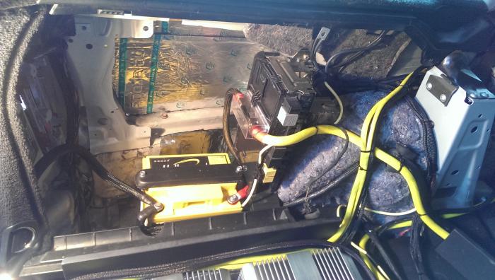

o 01.06.2016, 12:35 | Lokal11

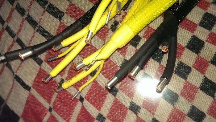

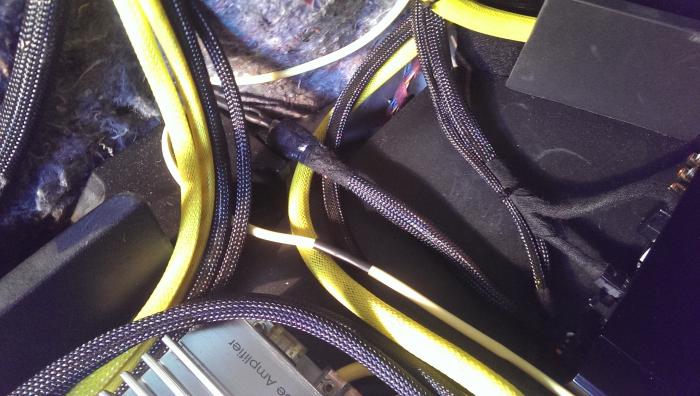

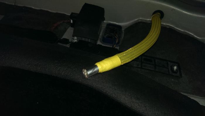

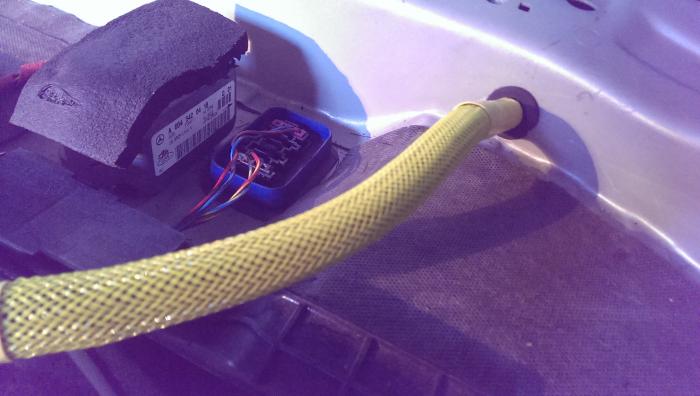

celá napájecí kabeláž kompletně předělána do opletu a průchodek
o 01.06.2016, 12:38 | Lokal11

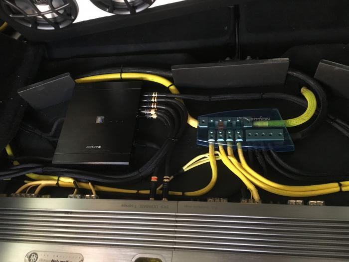

Výroba napájecí kabeláže byl trošku problém protože TA2 maj zdvojené napájení ale můj nápad dvojtého kabelu do jednoho opletu Pepa i přes velké nadávání zrealizoval

reproduktorové kabely taky v opletu levá strana v černém pravá v žlutém :)

kabeláže je opravdu hodně

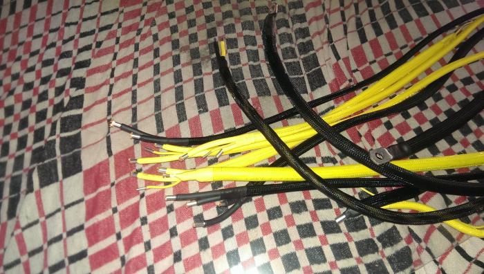

o 01.06.2016, 12:53 | Lokal11

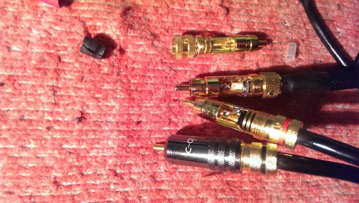

Výroba signálů přesně na míru. Kabel byl použit ze sady AIV Colorado a koncovky AEC RP-1005 plus oplet

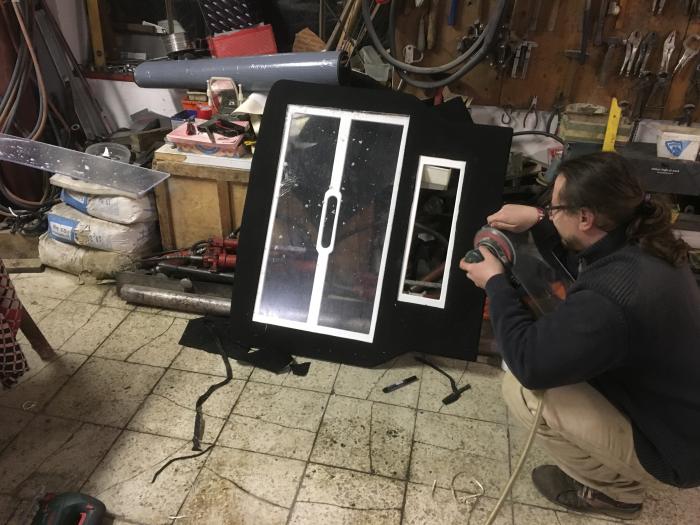

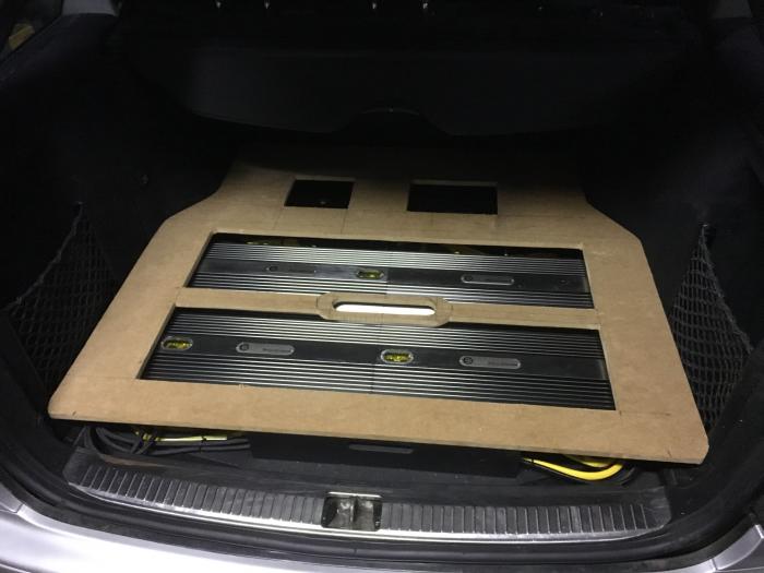

další přišlo na řadu víko
o 01.06.2016, 12:59 | Lokal11
o 01.06.2016, 13:00 | Seat Power
Hodně pěkná práce!
o 01.06.2016, 13:01 | Lokal11

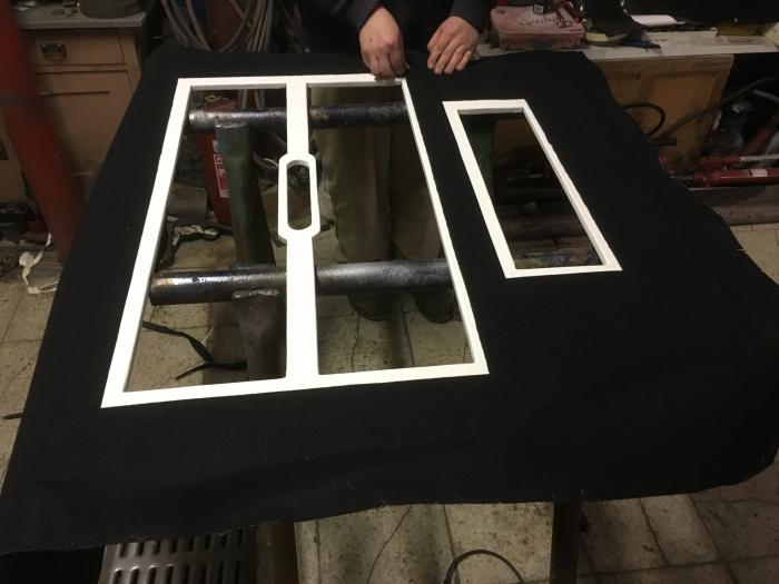

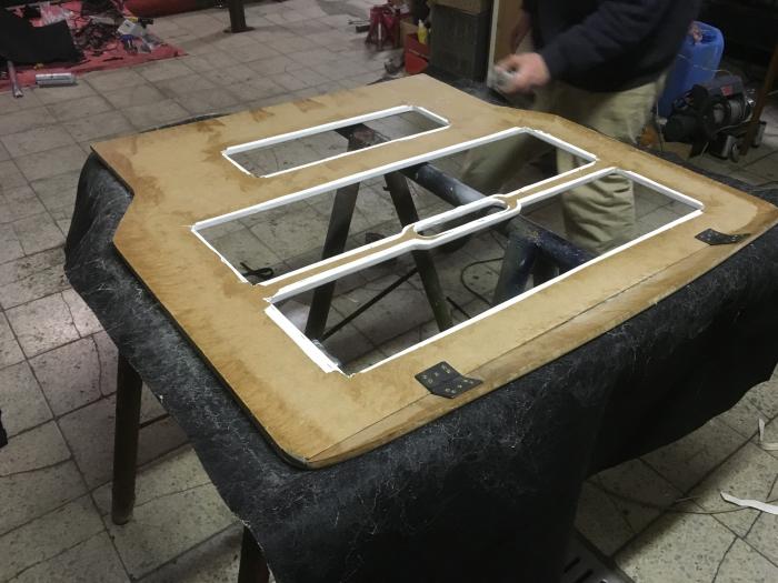

nakonec jsme zvolili jedno okénko pro procesor a distribuční blok protože na něm je stejně sw
o 01.06.2016, 13:02 | Lokal11

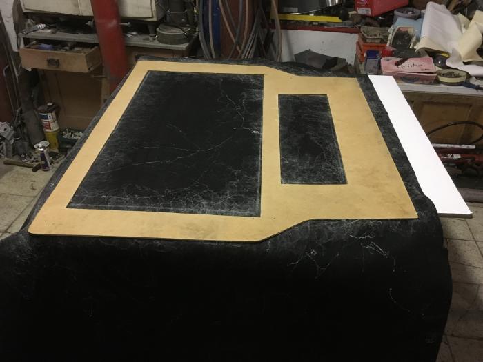

potahování mohlo začít
o 01.06.2016, 13:03 | Lokal11

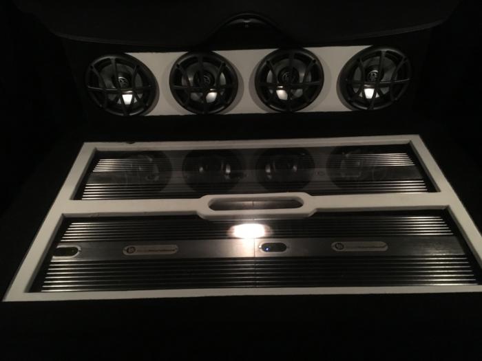

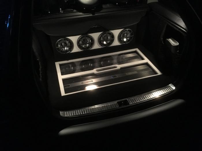

o 01.06.2016, 13:07 | Lokal11

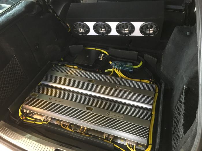

Takto je instalace prozatím dokončena. Ještě se bude dělat doprostřed logo a kompletní měnitelné podsvícení. :)
o 01.06.2016, 13:10 | Lokal11
Tak snad se někomu bude líbit. Ještě jednou bych chtěl poděkovat Pepovi(TRUENO) za trpělivost a úsilí,které do instalace vložil.

zdá se mi to nemáš přidaný kabel na kostru a je tam jen ten originální?
za to jsou mínusové body
o 25.06.2016, 23:08 | Lokal11
ne ten je přidaný 50ka v opletu

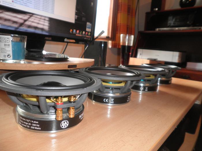

krásný - ty woofery zahrajou i subbasy? jsi s tím spokojenej?
nevychází ty výškáče ze ScanSpeaků např. D2905-9700? nebo to je úplně jiný měnič?
