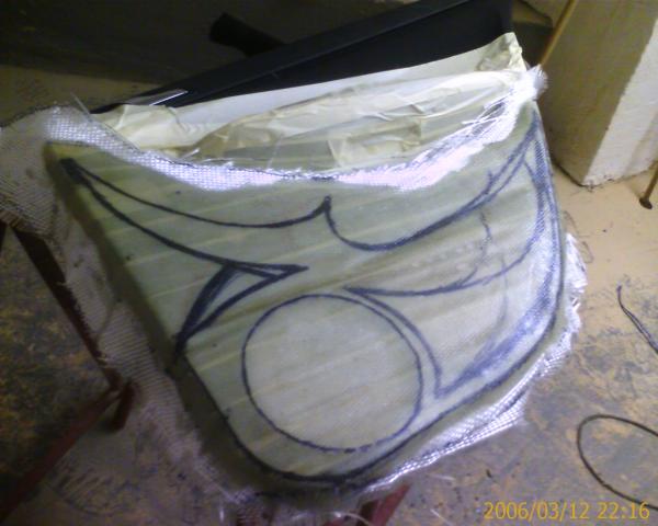

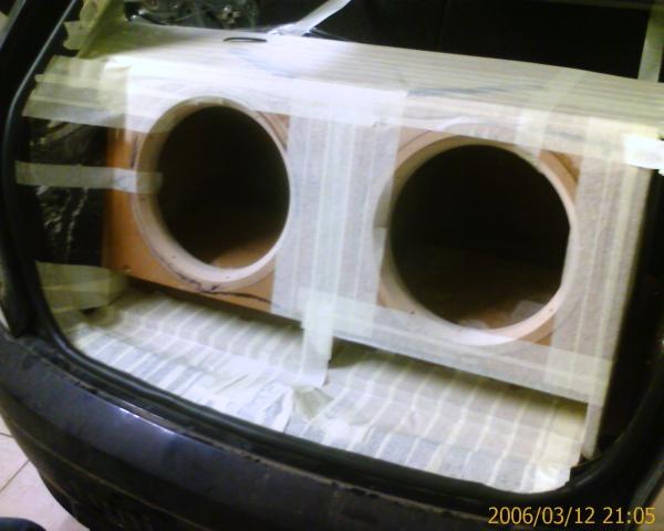

Tak tu mam další část instalace, priprava na laminovani...
foto k příspěvku  od johanik

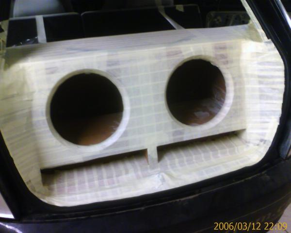

o 12.03.2006, 23:54 | johanik
další priprava, padla trocha izolacky :-)

a tentokrat nezapominame ani na doorboardy, tady jsou ty zadni :-)
o 13.03.2006, 00:00 | johanik
a dal nic, uz mi prstali slouzit oci, tak sem to zabalil :-) pokracovani snad zitra
o 13.03.2006, 00:02 | Pluto
:-))))) Vypadá to zajímavě. Na co ta lepící páska? Jako podklad pro lamino?
o 13.03.2006, 00:15 | johanik
jo jo, ta paska je jako poklad, vsechno pak jde super sundat a podklad zustane cisty bez poskozeni.

o 13.03.2006, 06:35 | Ricci
Vyzera to zaujimavo, ale nemas trochu malo miesta medzi zadnymi dverami a bednou? Podla mna sa tie bedne budu dusit, je tam mala medzera, combik by bol ideal
o 13.03.2006, 07:35 | Dave0401 | Upraveno: 2006-03-13 07:35:13
ricci, johanik stejne jezdi s otevrenym kufrem .. ;))) joke
o 13.03.2006, 07:58 | RadekFM
Ricci: To nemusi vadit, naopak myslim ze za urcitych podminek to muze byt i plus, vem si jak ma TAZZZZ SW blizko tech dveri.
o 13.03.2006, 09:31 | johanik
Borin : nepotrebujem rohoz, jsme zvykli na tkaninu, tak proc to menit ?
Ricci : Malo mista tam je, to sice jo, ale holt maly auto na tlaky bude snad good, uvidime :-)
