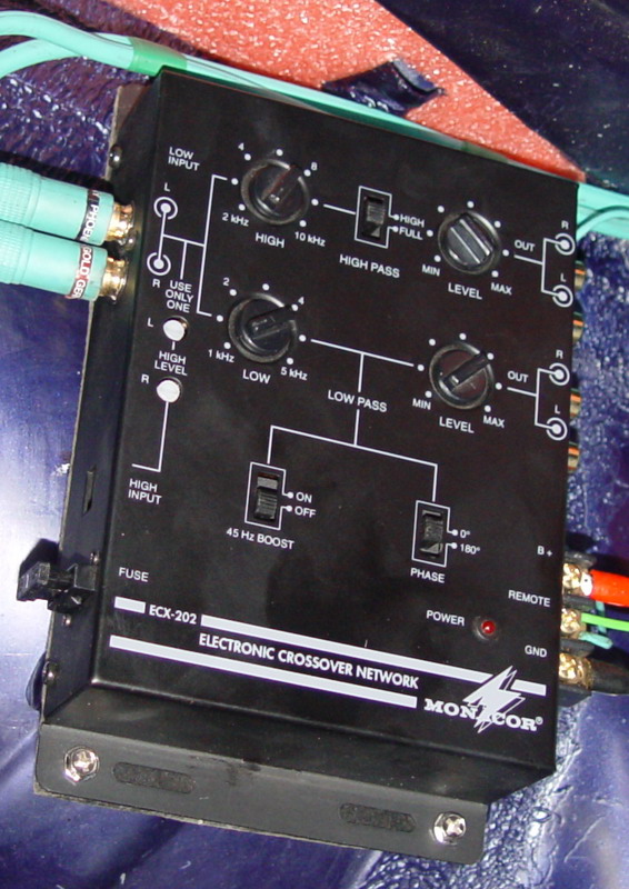

Jak byste nastavili dělící kmitočty na tento 3-pásmový doorbar? (popisuji jednu stranu systému):
4x bass IMPACT 40 ÷ 9.000Hz 150W/RMS
1x midle SEAS 150 -?Hz 100W/RMS
1x Tweeter SEAS 1700-25000Hz
Středy a výšky jsou odděleny na míru naladěnou výhybkou -to je OK. Jsou živeny jedním zesilovačem. Druhý zesilovač je pouze pro basy. Oběma zesíkum je předřazena aktivní výhybka MONACOR ECX-202 - jak ji nastavit?
Do kolika Hz pustit basáky a od kolika zbytek? Ještě nějak omezovat frekvence na zesilovačích?
Díky T.
foto k příspěvku  od texmur0

moc si k tomu nerekl, ale ja bych se snazil, aby byl hipass co nejníž, což ale ta vyhybka moc neumožnuje
o 12.03.2006, 22:38 | JR
pokud jsou vyhybky na zesikach, tak hlavne nechapu smysl tehle vyhybek. jo a presun to do jiny skupiny
o 12.03.2006, 22:43 | Lukasino
low a nastaveni 1kHz az 5kHz? :-o
o 12.03.2006, 22:51 | Scream
nechtel sem to rikat, ale ta vyhybka za moc nestojí. co to je za seasy? to jsou nejaky homehifi ne?

pokud to půjde tak spodek standardně mezi 50-80 a výš a dělička bude vždycky otázka laborace, okometricky bych se pokusil od 600 nahoru a víc
Jinak mám pocit, že si spíš ty instalace komplikujete a to ta, že značně, navíc s velice nejistým a možná i nevalným výsledkem, což neber jako kritiku, jen mi to tak místy připadá

Z toho co jsi napsal, potřebuješ úplně jinou aktivní výhybku, tohle je aktivní. výhybka na rozdělení audiosignálu mezi středobas a vejškáč, ty potřebuješ výhybku na basák a zbytek s ladící frekvencí cca 50 - 500 Hz.
o 13.03.2006, 18:01 | texmur0
to konny:
dík přesně toto jsem si myslel. Dodal mi to jeden týpek a já to přehlédl.

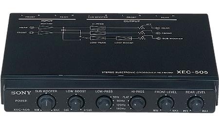

Jestli by ti to pomohlo, tak ti tu tvojí výhybku můžu vyměnit za toto
foto k příspěvku  od *konny*
o 14.03.2006, 07:48 | texmur0 | Upraveno: 2006-03-14 07:52:23
Jaké to má dělící frekvence? Je to plynulá regulace? podle fotky bych tipoval, že konří u 180 HZ a je to jen přepínací. A to mám obavu, že by se střeďákům moc nelíbilo
o 14.03.2006, 08:00 | *konny*
Jo je to přesně jak píšeš.
