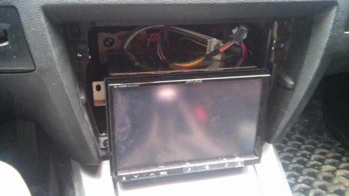

prve co som zaobstaral bola alpine w928r [ Link ]
mozno si niekto povie naco to kupoval no pre mna bolo na prvom mieste co najvecsia navigacia v ramci radia ale ziadna vysuvacka dosiel som tu na fore k tomuto radiu navigacia to je paradna radio tak isto trocha ten dsp zaostava no da sa stoho vytlc maximum

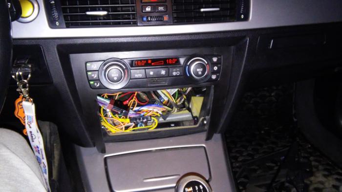

1. problem ktory nastal je ze som si nenastudoval manual a ked my radio prislo domov som sa druhy krat rozplakal to neni klasicke 2 din ale 2din XL cize ma asi o 2cm vacsi displej ako telo tak som zacal riesit dilemu ako to osadit kupil som samotny ramcek pre bmw 1 kedze ten mal panej z ovladanim klimi hore a na bmw 3 sa taky neda zohnat tak som ho trocha poupravoval a nakoniec som to tam napchal vysledok je pre mna viac nez super kedze to radio tam proste pasuje
o 30.10.2015, 18:51 | kovvalsky

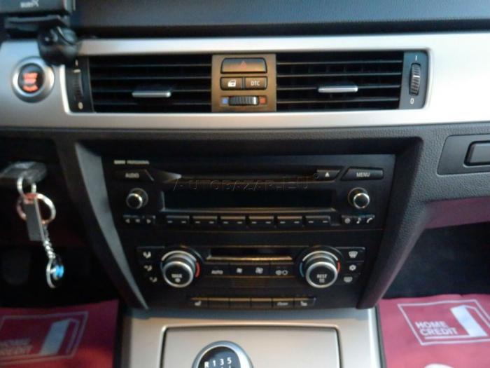

toto je origo bmw
foto k příspěvku  od kovvalsky
o 30.10.2015, 18:52 | kovvalsky

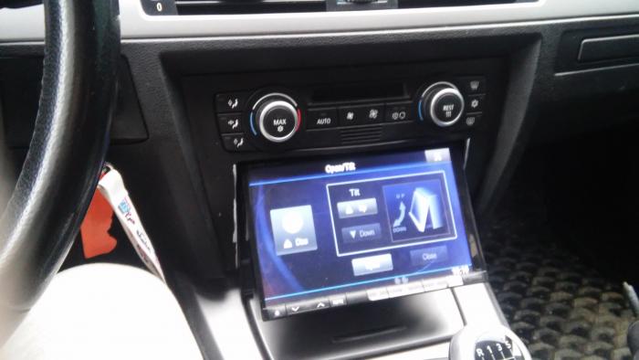

skuska radia

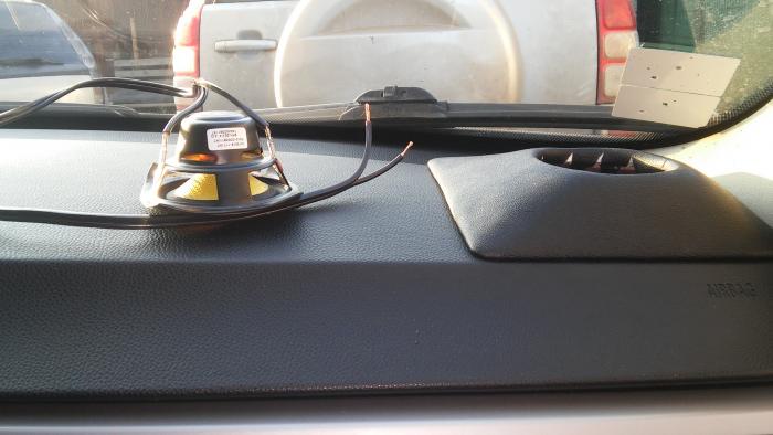

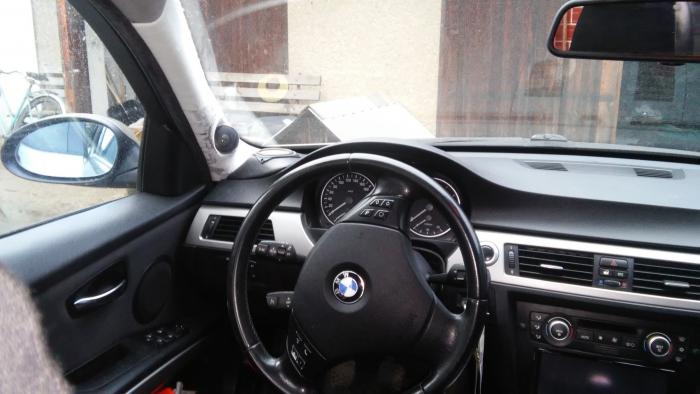

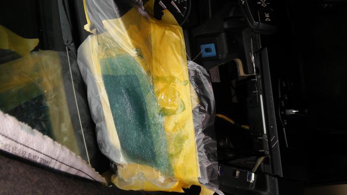

teraz prislo narad umiestnenie stredovych repro na palubovku zvolil som monacor sph 30x [ Link ] kedysi som ich mal a hraju velmi pekne tak som zvedavy ako bude hrat kevlar otoceny na sklo
o 30.10.2015, 19:01 | kovvalsky
o 30.10.2015, 19:02 | kovvalsky
o 30.10.2015, 19:03 | kovvalsky
o 30.10.2015, 19:04 | kovvalsky
o 30.10.2015, 19:05 | kovvalsky

obrazok 30.10.2015, 19:04
je v plubovke diera? resp naco je ten krater sopky?
o 30.10.2015, 23:30 | kovvalsky
noclue ano je tam diera je to freeair ale da sa to spravit aj ako litrova ozvucnica no zatial to necham freeair ta sopka tam je nato aby som vyrovnal ten stred inak je palubovka nahnuta na vodica tym padom by to hralo 30% percent vodis 70% sklo
o 30.10.2015, 23:33 | kovvalsky
Teraz to je na 99% kolmo na sklo len mam dilemu z vyskacom tak uvidime ked to ozivim ako to bude hrat
o 30.10.2015, 23:58 | riviera.kidd
Ma nejaky vyznam radio utopene takhle dole?
To na ten displej nebude ani videt
o 31.10.2015, 00:15 | noclue
hmmm, lebo bmw sa da riesit uplne oem-like,
stred nalepit do tapaciru na oem miesto a vyska na stlpik...
ad umiestnenie a naklon: ta palubovka sa na to nehodi, plus mas to daleko od okna, aj tak budes mat vela priameho zvuku, nakolko to stredy hra aj mimo os....
o 31.10.2015, 07:24 | kovvalsky
riviera.kidd na radio je upne super vidiet bmw su inak riesene auta sedacka je strasne nizko takze radio mas v dobrom zornom uhly a najvacsia vyhoda je ked svieti slnko mas radio kryte a vidis nanom vsetko treba si do toho sadnut a sam clovek uvidi ze to je umiestnene vpohode

noclue ano bmw sa da riesit oem ale uz si sedel v tejto trojke? to co ma vo dverach sa neviem ako da identifikovat niaky stredo stredo mini bas ako keby sa tam da hodit apson niaka 16.5cm basak je to ok ale moc tam toho neni na vyber a vysky maju docela dobre umiestnenie akurat ten trojuholnik co je na nom vyska je natoceny na bruch skoro az nohy vodica stratis vela detailov a najvecsia blbost vsetkych cias je ze tie subwoofere pod sedackami su prepojene z reprom vo dverach ci ich nastavujes ako repro vo dverach cize je to nepouzitelne
ja viem ze stred hra niakych 160 stupnov no daleko to od skla neni je to dost uzka palubovka co si dovolim povedat ze na fiate som mal mozno aj sirsiu ja som nad rozmiestnenim komponentov rozmyslal mesiace a zatial si myslim ze toto bude najlepsie riesenie ALE mozno vyhodim tie sopecky :-D a polozim to len na palubovku uvidime inak zaujima ma kam by si umiestnil vyskace?
o 31.10.2015, 09:11 | riviera.kidd
Lepsi by bylo mit e90 s navi a mit original displej nahore
o 31.10.2015, 09:33 | kovvalsky
riviera.kidd no ten origo displej je dost maly ale problem pri e90/e91 je z motorom ja mam este stary m47 a tie novsie n47 ktore maju problemy z rozvodmi atd ... Som nechcel takze problem som vyriesil tak ze som zobral 318D a dal som to nacipovat na cca 150 koni cize mam to podobne ako klasika 320D

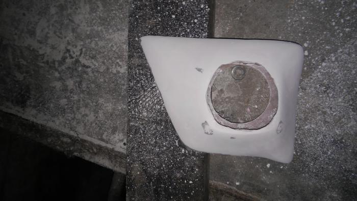

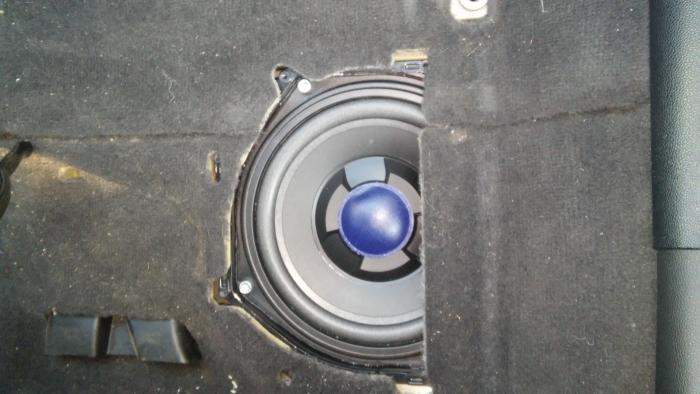

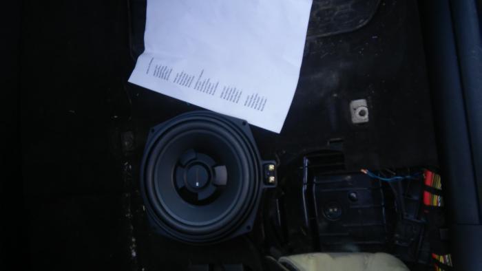

o 04.11.2015, 15:19 | kovvalsky

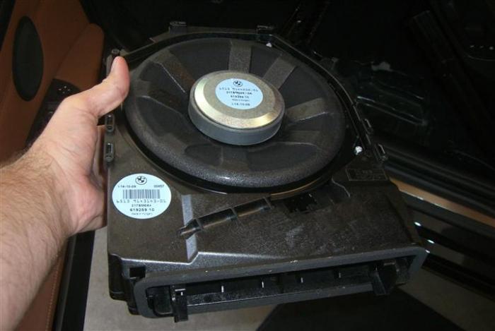

noclue ked si mal moznost pocut zopar tychto aut ako maly rieseny subwoofer pod sedacky ja som kupil tieto basaky Match prakticky som s nimi spokojny akurat som nedomyslel jednu vec a to ze ta ozvucnica je objemovo pre ten subwoofer mala a vidava to potom pazvuky lebo vzduch sa sa hromadi v tej plastovej ozvucnici a nedokaze ho dostatocne odvadzat ten kvazi natrubok prec cize co radite zatial som prisiel na dve moznosti otocit basak o 180° aby hral do tej ozvucnice lenze to netusim ako by to dokazalo hrat a druha vec spravit tomu vacsiu ozvucnicu co by sa eventualne aj dalo
o 04.11.2015, 16:22 | noclue
ked otocis basak o 180° tak sa nic nezmeni! Neni dovod, preco by to malo tlacit viac vzduchu vpredu ako vzadu.
Pocul som tam 165-ky aj napr AD MM6, tym to celkom paslo... tu plastikovu skatulu treba vystuzit.
o 04.11.2015, 16:32 | kovvalsky
noclue zmeni sa prave dost basak netlaci vzduch do kaslika ale to priestoru pod sedacku tento subac ma inak konstrukciu typu v strede pevny bod a okolo neho kmita membrana a tam kde je ten pevny bod a membrana date uteka vzduch ale len ked je repro v kasliku ako keby tam bol maly otvor na unik vzduchu no vyskusat to vytlmit mozem ale moc nato nevsadzam
o 04.11.2015, 16:33 | kovvalsky
Inak keb vyberem co len trocha repro z kaslika staci aj 1cm hned ten pazvuk prestane
o 04.11.2015, 17:36 | sonyk02
když se podívíš tak ten plastový kastlik má ještě vývod jakoby basreflex do boku karoserie, do prahu.
foto k příspěvku  od sonyk02
o 04.11.2015, 17:41 | kovvalsky
sonyk02 to viem ide to do prahu uz som to studoval kam to ide to je vporiadku ale pytam sa preco napr ty na fotke mas basak hore magnetom a ja som mal origo dole magnetom toto som uz videl na viacej foto proste ked si vypocitas kolko dokaze natlacit ten basak vzduchu tak ten vdzuchovod zrejme nedokaze odviest tolko vzduchu a potom sa to sprava ako uzavreta ozvucnica je tam tlak a tlaci my vzduch naspet cez repro lebo toto robi len pri vyzsej hlasitosti
o 04.11.2015, 18:23 | sonyk02
to nie moje foto, to sem našel na googlu.
maš pravdu že všude je ten magnet nahoru, já sem ho měl v E60 taky směrem nahoru.

o 04.11.2015, 23:50 | noclue
vychylka membrany je do oboch stran taka ista, takze aj objem vzduchu, ktory v danu chvilu reproduktor posuva.
Ked to dvihnes o 1cm, mas akusticky skrat...
Eton ma uplne plugnplay system, ktory hra velmi dobre. A tam sa len troska tlmila ta umelohmotna skatula...

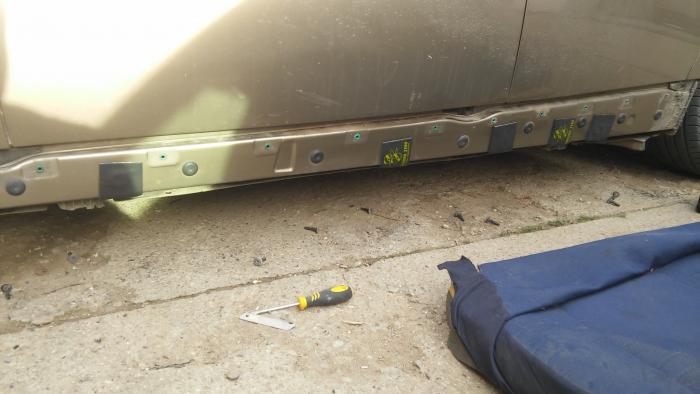

o 06.11.2015, 16:56 | kovvalsky
Dnes museli ist dole prahy a zablendovat diery aby vzduch nesiel do prahov a nerobilo to pazvuky

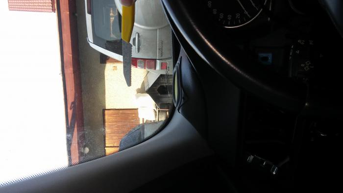

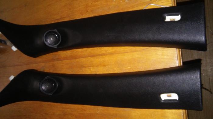

Paokracujeme dalej vysky
o 12.11.2015, 10:29 | kovvalsky
Vybrusene a skuska
Vyskacebma zase a opet nesklamali myslel som si ze bude velky problem ked stredak je na sklo a vyska na stlpiku ale vobec je to pocut ako celok dost roboty odviedla Morel vyhybka
o 12.11.2015, 10:31 | kovvalsky
Ocalunene obydva stlpiky uz len osadit a ladit
