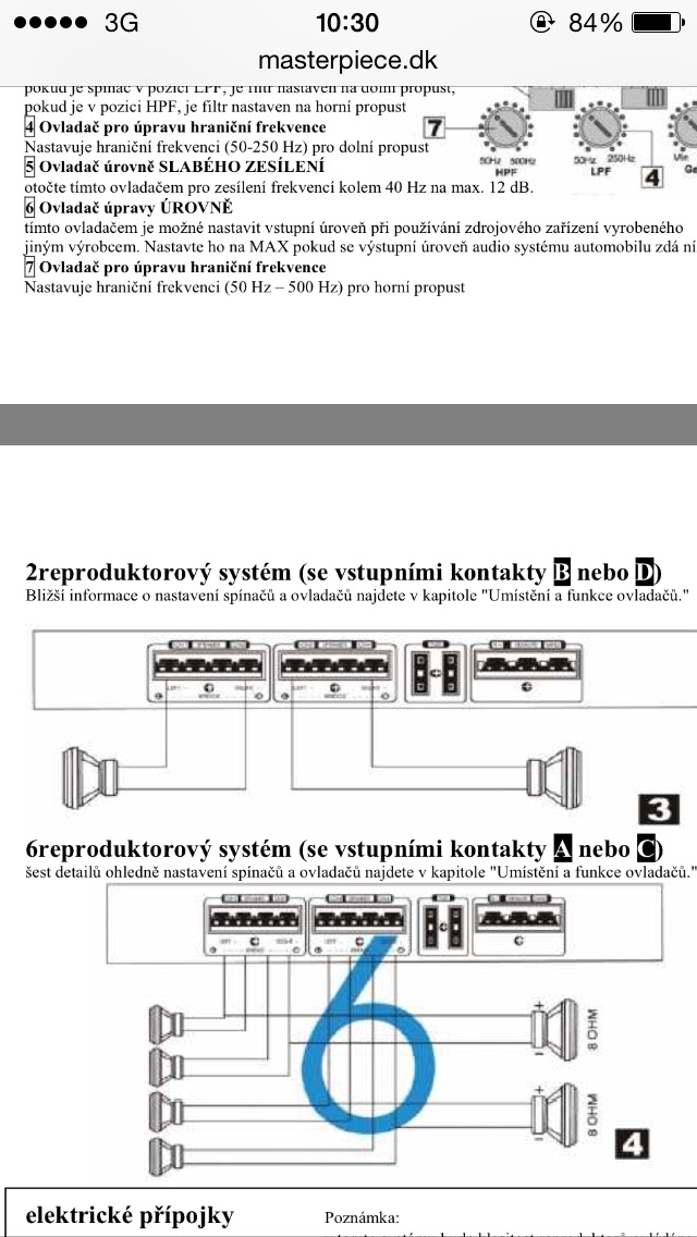

Zdravím
chtěl bych se zeptat jak mám zapojit woofer Gladen RS08 na 4 kanáloví zesilovač denver cap 4100. Žádné dálší repro nechci na zesilovač dávat. Někde jsem četl že je podmínka táhnout od rádia dva páry RCA je to pravda? A pokud ano tak jak pak tedy zapojím na mustek jeden samotný woofer.
Jsem amatér a nikdy jsem tento dotaz nenašel . Děkuji za rady.
o 09.10.2015, 10:32 | repak
Obrazok 2 repro system. Zapojis len jednu stranu
foto k příspěvku  od repak
o 09.10.2015, 11:29 | pixelandroid
Takže tedy nejsou potřeba dva páry RCA ?
o 09.10.2015, 12:01 | repak
Nie
o 09.10.2015, 12:03 | pixelandroid
Dobrá díky za radu.
