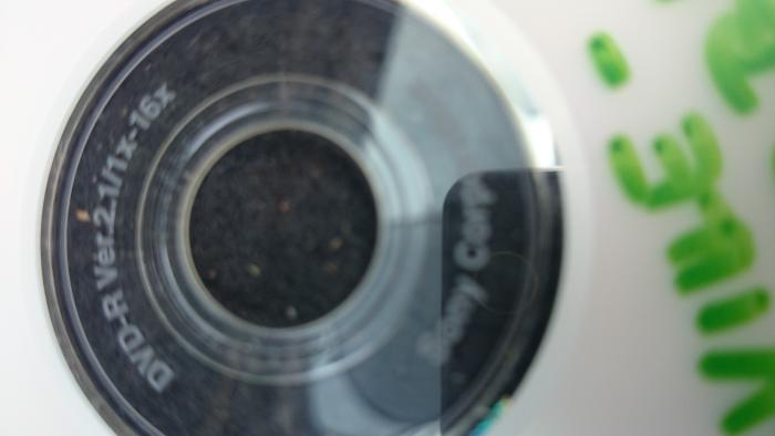

o 17.09.2015, 16:12 | Davados
Zkus zainvestovat tyhle DVD,myslim,že byly pálený co nejnižší rychlostí a iva je brala v poho i poškrábaný
