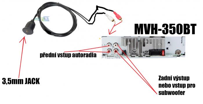

Ahoj, mohl bych se zeptat jak funguje přední vstup autorádia? Pochopil jsem to tak. ŽE tam lze zapojit audio cinchy 1x červený a 1x bílý. A dal jsem to na reduxi na JAck (VIZ foto) a zapl jsem mp3 v mobilu a v rádiu to hrálo strašně potichu.. Je na to potřeba ještě něco? Díky

No lebo to nieje vstup ale výstup. Prečo nepoužiješ predný AUX alebo usb?

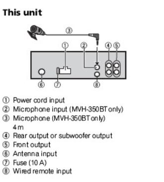

V manuálu píšou že je to výstup....tak nevím jaký ty máš manuál :D tak si natáhni dozadu prodlužku USB :-P

Je to překlad od K+B elektro takže asi tisková chyba :-(
natáhni jak? Že bych normálně jako USB ze předu rádia napojil do usb? Chtěl bych něco ze zadní části rádia..
