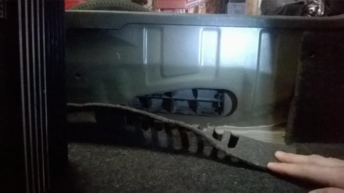

V kufri vzadu v po celej dĺžke vnútra zadného nárazníka je niečo ako vzduchový výduch z auta. Je prekrytý gumenou membránou zrejme aby sa zabránilo aby sa cez ten prieduch nasal vzduch nazad do auta. No a to mi robí problémy. Pri hlasnejších basoch tá membrána rezonuje a vydáva pazvuky, a dosť to počuť dnuka aj vonku spod auta. Neviem či to môžem úplne otvoriť, alebo úplne zaslepiť. Stretol sa s tým už niekto u svojho auta, a ako ste to riešili?

Klempíř mi tvrdil že je to odfuk z auta aby při zavření dveří(kufru) šel vzduch ven a šli dobře zavřít , zkusil bych to tlumením zadělat úplně když bude problem díru do toho uděláš, guma bude nejspíš kvuli hluku z venku auta.

Presne to .. keď buchnem dverami, tak počuť tiež ako cez to prefukne vzduch. Ale myslel som či to nemá nejaký súvis s klimatizáciou, tá by s tým mala asi väčší problém, ... ale na veľa autách som sa s týmto zatiaľ nejak nestretol. Zalepím to a potom dám vedieť.

tieto "vyduchy" su uplne na kazdom aute a vobec neodporucam ich zalepovat. Potom ked si pustis ventilator klimatizacie tak uvidis, ze preco si to nemal zalepit.

o 30.07.2015, 12:43 | bezacik
No nemusis mat priamo klimatizaciu (chladenie), staci ak mas ventilátor na kúrenie a fúkanie . Tie gumove klapky na vyduchoch prepustaju pretlak, ktorý vzniká, von z auta. Ak ich zalepíš, tak budeš veľmi cítiť pretlak - hlavne v usiach, ked si pustíš kúrenie alebo vetranie a ver, je to dosť nepíjemné. Mal som tu česť ísť v aute - Opel Corsa, kde mechanici tieto výduchy namontovali po oprave naopak a to tak ze vzduch mohol ist do vnutra, ale nie von.

Takže zalepil som to, ale vzduch tamaď nejako prechádza stále(počuť pri zavretí dverí) .. ale už sa to tam aspoň netrepoce, takže je to vyriešené :D

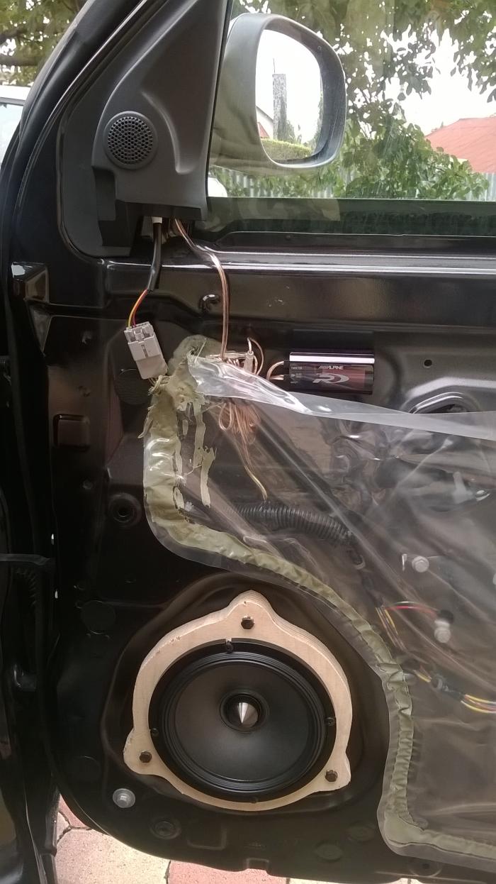

No nastal aj upgrade: sub nahradil JL 12W7 v uzavrenke, a predné reproduktory sa tiež dočkali zmeny - ALPINE SPR-60C. Stredobasy sú v podložkách z preglejky, a výškové zatiaľ ostali v pôvodných domčekoch, no neskôr vyrobím laminátové, a natočím si ich pritom lepšie na seba.
