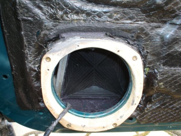

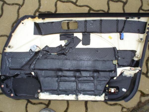

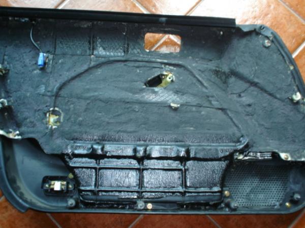

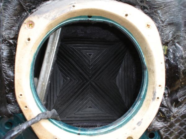

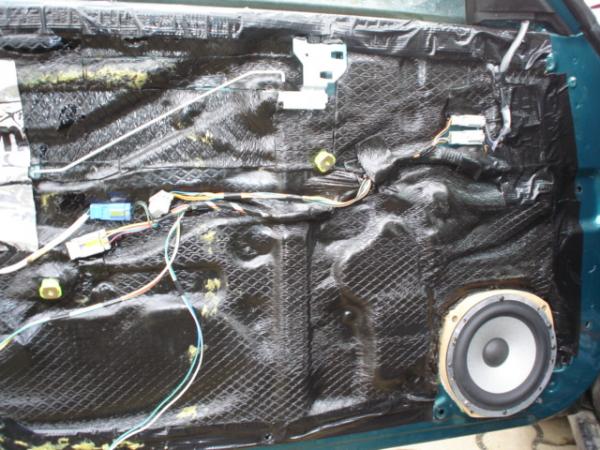

Pustil jsem se dnes do tlumení dveří na Hondě ACCORD a takto nějak to vypadalo. A dopadlo (zatím)
foto k příspěvku  od Pavel02
o 11.03.2006, 13:41 | Pavel02
o 11.03.2006, 13:42 | Pavel02

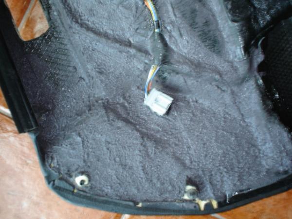

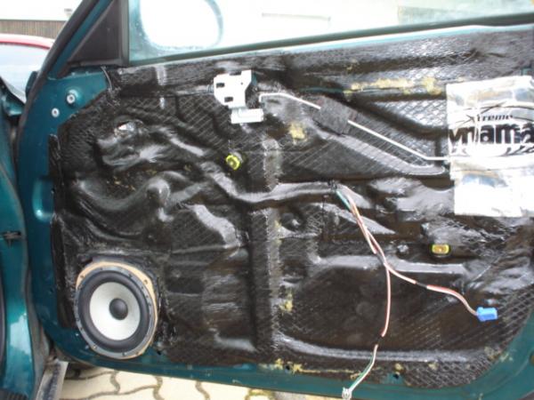

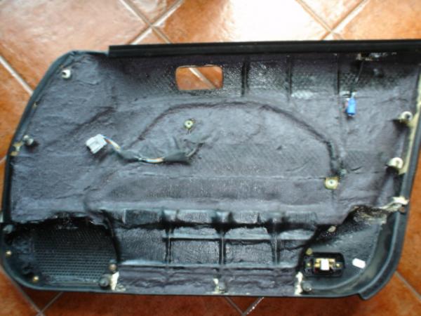

o 11.03.2006, 13:48 | Pavel02
Velké díry ve dveřích jsou překryté a pak teprve přes to jsou bitumenové pásy.
Ted ještě tapec. Ten jsem udělal na třikrát. Nejdříve pěna, pak bitumenové pásy a nakonec pasta BRAX. BRAXEM je udělaný i venkovní plech dveří. To nemám na fotkách. Pozdě jsem si to uvědomil a už to nebylo jak fotit. Všechno už bylo zadělané.

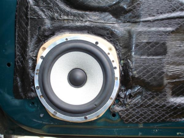

Moc pěkný, pak napiš jak to hraje.
Ale mám otázku. Ta pasta od Braxu uplně ztvrdne nebo je to trochu pružný?

co v tom je za origo repro, 13cm/5*7?

2 petis: Brax ztvrdne na kamen - pryc jedine kladivo a majzlik :-)

o 13.03.2006, 10:53 | FSAL
11/03/2006 13:42 Pavel02 - zda se mi to nebo sroubovak?
o 15.03.2006, 09:16 | Pavel02
Nic takového, k poškození nedošlo.to je optický klam o))) šroubovák to nebyl.
Jinak hraje to super. Ale to je hlavně zásluha toho kompa. je to HELIX 636 avantgarde a je to fakt kvalita. Jinak s tím oknem nemalujte čerta na zed !!
Origo bylo něco mezi 13 a 15 cm. Ale díra v pohodě na 15-ku stačila.

o 15.03.2006, 15:07 | Pavel02
1,5 kg BRAXU a plus ten tlumící materiál.
o 15.03.2006, 15:09 | Pavel02
Ale budu na ty dveře ještě dávat jednu vrstu DYNAMATU EXTREM

o 16.03.2006, 10:14 | Pavel02
H - ACCORD má ty panty hodně pevné, takže žádný problém. Na ty dveře padlo cca 1m2 toho tlumení, ale něco šlo i pod BRAX na venkovní plech a na tapec.
