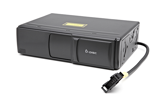

jedná se o originální měnič na 6cd v octavii I, cd přehazuje normálně ale načtení píše error, dříve to udělal jen občas ale poslení dobou nejde pustit cd skoro vůbec...
dá se to nějak opravit nebo stačí koupit čistící CD a zkusit to tim?

vypadá nějak takto...

cisticim CD to akorat dok.rvis uplne...rozebrat a vycistit optiku,pokud nepomuze,jedine vymenit

no jinej muze byt ve stejnym stavu...
nevim jaka je tam presne optika,az se to rozebere...cenove urcite do litru

Měl jsem ho také a je to celkem šmejd. Připlácel jsem za něj do O1 v roce 2002, pokud si ještě dobře pamatuji, nějakých 18000,- Kč a v roce 2008 byl na vyhození. Původně nešly CD na pozici 3,4, postupně se to zhoršovalo, až šlo jen CD na pozici 1 a to jen někdy. Tehdy jsem to zkoušel řešit, ale vyčištění nestačilo a známý, který se takovými věcmi živí, mi sdělil, že vyjde levněji koupit jiný z druhé ruky, neboť bylo něco s optikou a čímsi, co si již nepamatuji. Koupil jsem jiný a za 2 roky to bylo to samé. Tak letěl a aspoň jsem prodal kabel a držák :-)
Netvrdím, že to musí být u Tebe stejné, ale mé zkušenosti jsou s touto věcí dosti negativní. Dnes jsou to již hodně staré přístroje a tak bych pořízení jiného celkem zvažoval.

Sehnat koncernový jednodinový měnič a není potřeba měnit žádný kabely, maká lépe a je menší

Aha, tak tahle jsem to řešil vlastně potom také. Vykuchal jsem kastlík u Octule a měl v tom právě ten zmíněný 1-DIN měnič. Ten fungoval, pokud mě má paměť neklame, v pohodě a ještě jsem ho potom i prodal.
