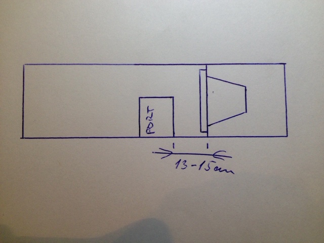

o 25.06.2015, 19:08 | yatsura
Chcel som tú bedňu urobiť ako na obrázku. Položiť ju za zadné sedadlá a otvoriť lakťovú opierku, za ktorou by bol otvor portu. Ten port ale nemôžem posunúť ďalej od repra, lebo by bol mimo diery v sedadlách. Od membrány by bol vzdialený len 13 až 15cm. Mám Octaviu 2 kombi, ale aj tak som chcel mať ten port cez tú dieru za opierkou :)
foto k příspěvku  od yatsura
o 25.06.2015, 19:48 | Chris
Ak mas combi, tak port najlepsie smerom dozadu do kufra a repro otocit.
Kosom do BR casti.
A port co najdalej od repra :)

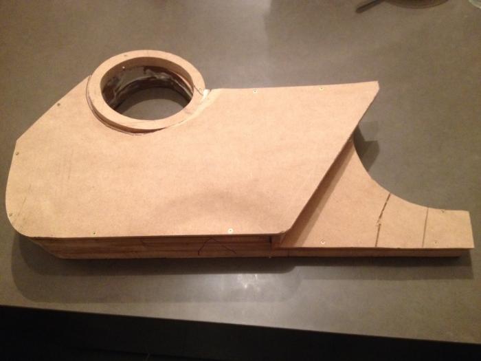

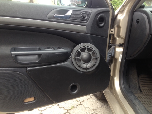

No s tými doorboardami by som sa moc nechválil :) robil som ich z MDF, nie z laminátu, tak to nieje opticky moc pekné, Ale niečo sem dám :)
o 27.06.2015, 12:34 | yatsura

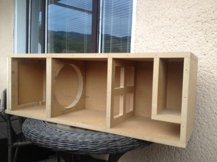

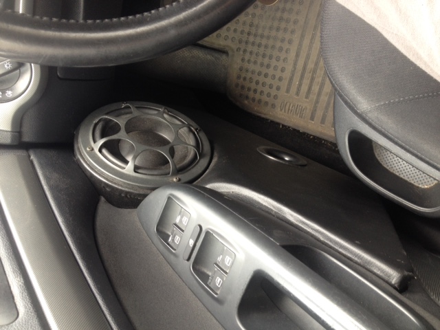

Takže tu sú

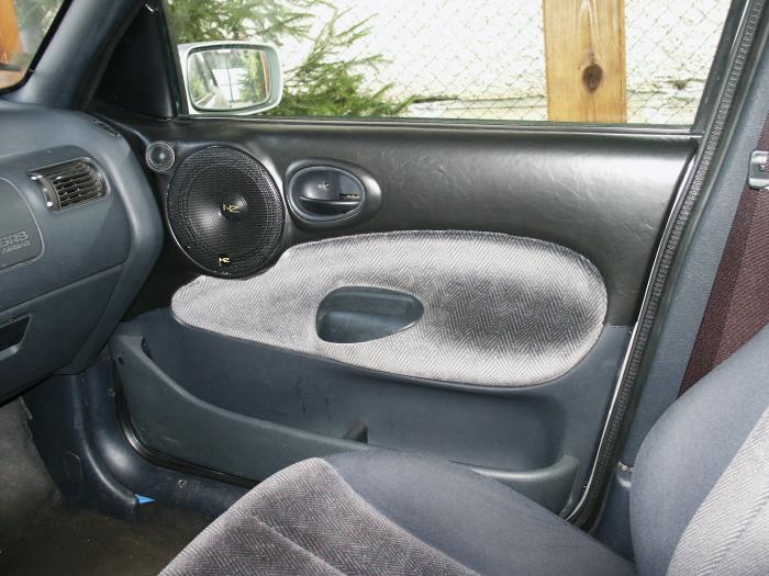

o 27.06.2015, 12:36 | yatsura

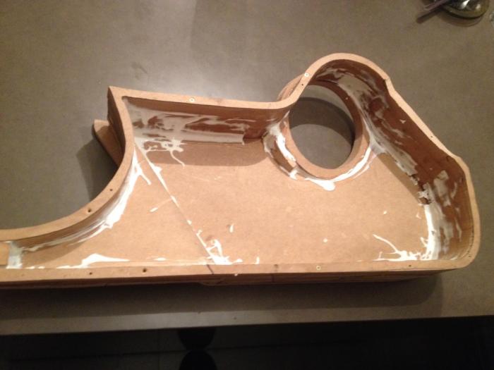

o 27.06.2015, 12:37 | yatsura
Takto nejak som to robil :)

o 27.06.2015, 14:15 | noclue
dva palce hore, inak MDF ma tu vyhodu, ze "nezvoni"a nesmrdi.

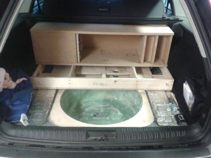

o 27.06.2015, 21:40 | yatsura

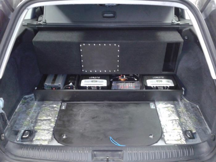

Bedňa
o 27.06.2015, 22:07 | Chris
pekne pekneee
