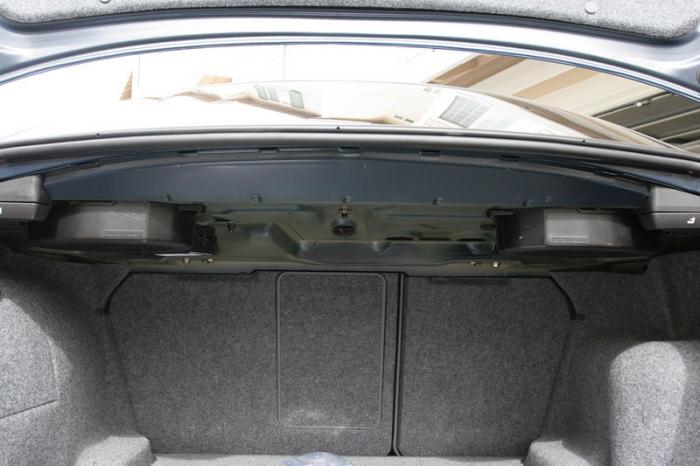

o 16.04.2015, 14:41 | frankwolfBMW
Hondarebel jestli myslis tohle tak jo mam :)
foto k příspěvku  od frankwolfBMW
o 16.04.2015, 15:18 | Pavel 528
tak vytahni HI/LO adapterem signal z techto SW a je to...
o 16.04.2015, 15:28 | frankwolfBMW
No vlastne ktem woofrum de cistej signal dotoho maliho zesilovacema co je na levej strane utoho woofru takze ho precvaknu udelam rozdvojku a vemu si signal primo odsat do zesilovace :) jestli sem pochopil ze ?
o 16.04.2015, 20:05 | Pavel 528
jj a ten puvodni zesik odpoj i se sw
